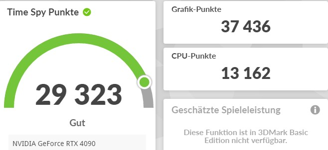

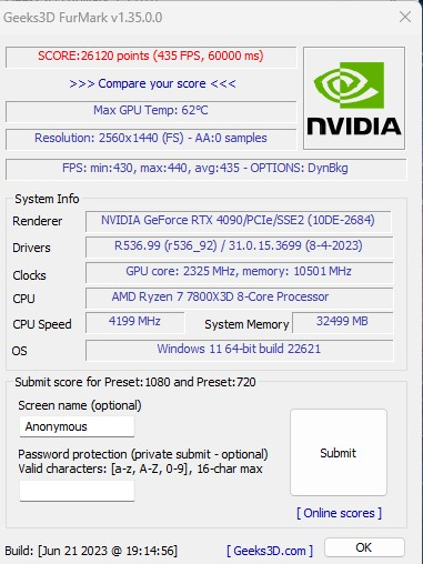

Ich wollte euch mal ein Update geben, da ich hier so nett unterstützt worden bin - danke dafür.
Ich habe schlussendlich diese Konfig. gekauft, mittlerweile in Betrieb genommen und an zwei Dell 2721 DGFA angeschlossen. Kleinere Probleme sind noch ungelöst (Verkabelung am schrottigen Fanhub des Gehäuses & schlechte Performance des Bluetooth Adapters) aber im Großen und Ganzen läufts.
Das erste, was mich im Betrieb erstaunte, war die große Wärme, die der PC abgab. Das ganze Zimmer - mein Büro hat ca. 18qm - wird ordentlich aufgeheizt. Mein Büro ist normalerweise auch im Sommer relativ kühl. Das war ich nicht mehr gewohnt, Laptop und PS5 sei Dank.
Ich habe mit Afterburner das Powerlimit der GPU auf 75% abgesenkt. Die iGPU habe ich im Bios deaktiviert.
In das Einstellen einer Lüfterkurve habe ich mich noch nicht reingefuchst.
Ich war doch negativ überrascht von der Lüfterlautstärke der Zotac, wenn man den Preis dieser ganzen Spielerei bedenkt. Damit meine ich, das die GPU im Spiel dauerhaft recht laut ist. Und wenn die GPU-Lüfter im Spiel impulsartig hochgehen, ist das wie ein kleiner Düsenjet neben mir. Im Idle ist die GPU nicht silent, sondern leicht rauschend.
Immerhin - so dachte ich mir - hat meine Karte kein Spülenfiepen, mein Kryptonit. Und insgeheim habe ich schon mit dem Noctua-modden der GPU geliebäugelt, um eine leise Karte zu erhalten, die kein Spulenfiepen hat.
Zu den Temps in Spielen (GPU Powerlimit 75%): Bei BG3 bewegt sich die Temp der GPU um die 58-64 Grad bei 250W - 310W. Die CPU hat in BG3 eine Temp von 65-74 Grad. Ab und zu geht die Temp auch hoch auf 80 Grad. Ich dachte, der 7800x3d produziert nicht so viel Wärme, oder haltet ihr die Temp für normal?
Dann habe ich das Powerlimit wieder auf 100% gesetzt und FurMark und TimeSpy laufen lassen. Die Ergebnisse:
Denkt ihr, dass diese Werte alle im grünen Bereich sind oder sollte ich weitere Daten sammeln um herauszufinden ob GPU oder CPU ein Problem haben? Nach meiner ersten Recherche sind Testwerte anderer 4090/7800x3d deutlich besser.
Pikanterweise stellte sich nach dem TimeSpy Durchlauf ein Spulenfiepen ein, was vorher nicht zu hören war. Kommt sowas häufiger vor, dass sich das Spulenfiepen erst einstellt, wenn die Elektronik der GPU mal ordentlich gefordert wird?
Dementsprechend ist die Freude über den neuen Rechner derzeit etwas eingetrübt und ich denke über eine Austausch der GPU nach. Any Ideas?
Gruß Hobbster
So weit ich das gelesen habe braucht der 7800x3d zwar wenig, aber das Problem ist die Wärmeabfuhr des AM5 Sockels. Wenn ich das richtig verstehe ist der Heatspreader merklich dicker, was dann sozusagen den Wärme(ab)transport bremst.
Also ist es nicht der Kühler der zu schlecht kühlt, sondern der "Hitzestau" passiert schon vor dem Kühler. Insofern soll da auch kein deutlich besserer Kühler oder AiO Abhilfe schaffen.
Man könnte wohl mit aggressiveren Lüfter RPM ein paar C° gewinnen. Aber dann wirds eben lauter. Allerdings sind die Temperaturen nach allen was ich so drüber gelesen habe absolut normal und keinesfalls problematisch.
Zu den Benchmark / Leistungsdaten kann ich jetzt nicht so viel sagen. Aber deutlich 'schlechtere' Werte sehe ich da nicht meine ich. Der GPU score sieht ziemlich genau nach dem aus was ich so nach schnellem googlen für default 4090 Werte finde. Der CPU score könnte vielleicht etwas höher sein, da sehe ich auch Ergebnisse im 14k Bereich auf die schnelle. Aber das ist nicht so weit weg und hängt ja auch vom RAM und so ab.
Die GPU Temps sind mit um die 60°C ja auf alle Fälle gut. Wenn die Lüfter so zu laut sind könnte man die Lüfterkurve ändern und höhere Temps zulassen?
Bzw hat die Karte nicht ein Silent BIOS das genau das macht, oder hat das nur die AMP edition?
Das bei einer 300W+ Karte aber eben mehr gepustet werden muss ist eigentlich klar. Die Wärme muss ja weg.
Vielleicht ist die 4090 dann einfach eine Nummer zu groß.
Das mit dem Raum aufheizen ist eine andere Sache. Bei so viel Watt, vor allem der GPU, wird natürlich entsprechend Wärme abgegeben. Das merke ich sogar mit meinem alten Setup (wo ich insgesamt wahrscheinlich nur an 300W kratze) in einem ca gleich kleinem Raum. Am Abend ein paar Stunden Spielen und der Raum wird wärmer. Im Winter gut ;D
Jetzt im Sommer fällt das aber mehr (negativ) auf.
