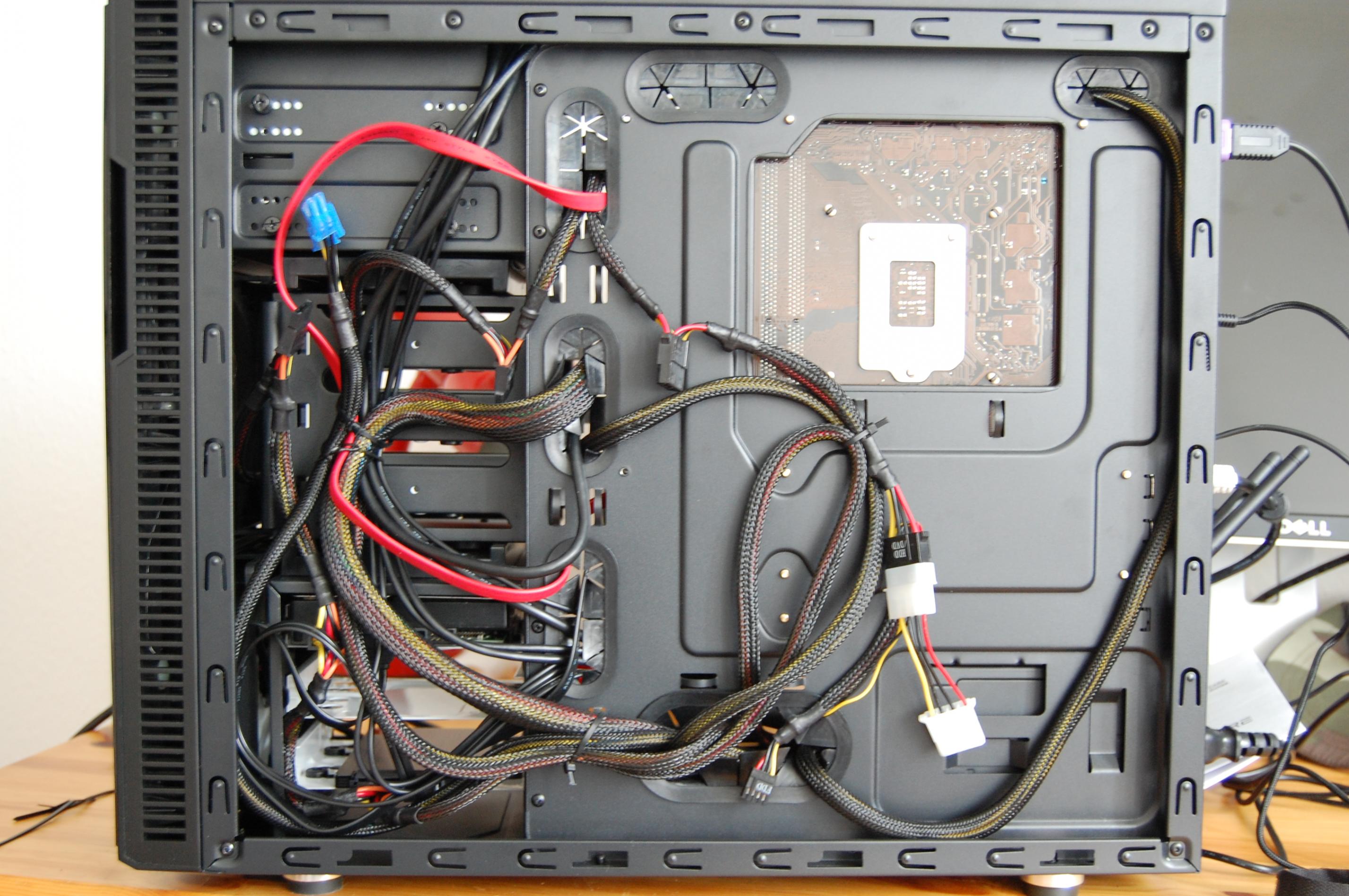

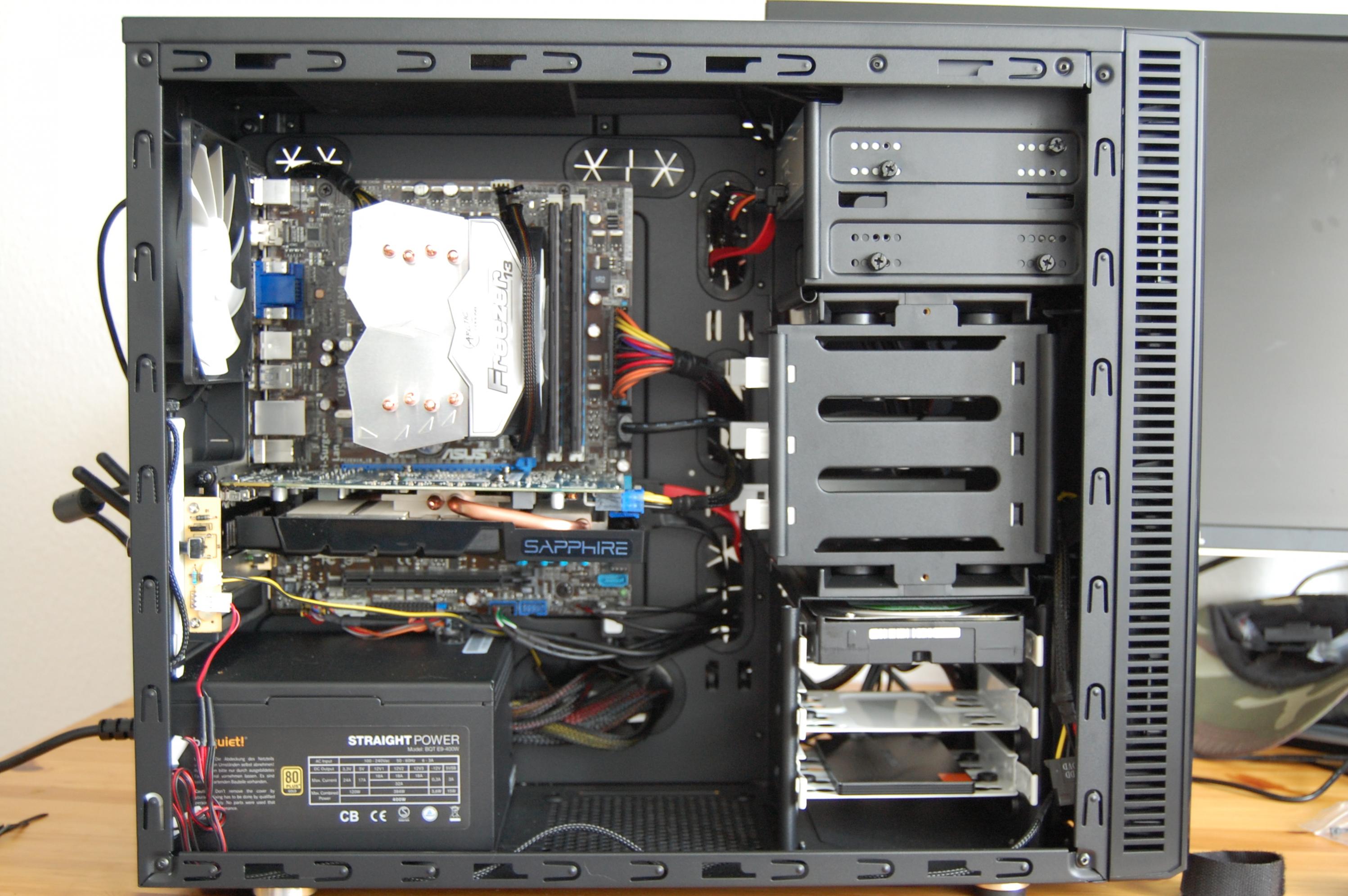

So, glücklicherweise kamen die Teile noch vorm langen Pfingstwochenende. Der Einbau klappte reibungslos, insbesondere von der Verarbeitung und dem durchdachten Konzept des Cases (Fractal Define Mini) bin ich begeistert. Pics im Anhang. Ist auch allles sehr leise, außer dem DVD-Laufwerk.
