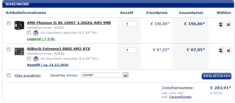

"Gaming PC" aufrüsten (CPU,Mainboard,RAM)
Das günstigste 1333MHz 4GB Kit das Mindfactory im Moment anbietet.
Die Marke ist egal.
Und das, oben von dir schon erwähnte, Asrock 880G.
Kostet bei Mindfactory nur 5€ mehr.
Ich halte von Asrock mehr als von Gigabyte.
Gut, was haltet ihr von der Zusammenstellung bis jetzt? (siehe Bild)
Dann hätte ich noch ein paar weitere Fragen.
Ich sehe es schon richtig dass ich in das ASROCK Extreme 3 880G eine NVIDIA Grafikkarte einbauen kann, da gibt es also keine Komplikationen.
Und wie sieht es mit USB 3.0 aus, ist das ASROCK dafür in irgendeiner Weise gerüstet? Nicht dass ich deswegen bald mit dem Board hinterher hinke oder mir ein neues anschaffen muss.
Dann brauch ich nur eine kurze Bestätigung, ob es sich bei dem 1090T Box um den Prozessor mit Lüfter/Kühler handelt. Denn auf Mindfactory gibt es noch die Tray Version, die ist allerdings (2€) billiger (O.o unlogisch).
Nun noch zum RAM, passt dieser gut in das Schema der restlichen Komponenten? Oder könnt ihr einen anderen günstigen empfehlen?

Also der Box ist schon der richtige Prozessor.
Das Asrock hat hinten 2 USB3 Anschlüsse.
nVidia Grafikkarte spielt keine Rolle.
Der RAM ist ganz in Ordnung. Ich selber halte von den HyperX recht wenig. Lieber den Value.
Der Mugen ist auf jeden Fall besser als der TX3.
Gehäuselüfter blasen vorne die Luft rein und saugen die hinten wieder raus.
