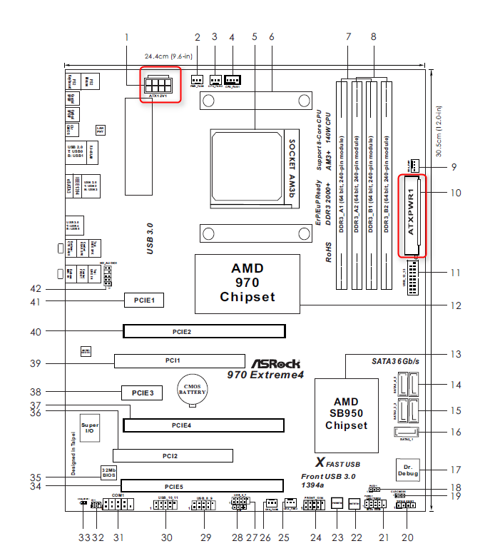

Ich habe dir ein Bild deines Boards angehängt. Vergewissere dich, ob an den beiden rot markierten Stellen die Stromanschlüsse angesteckt sind.
Genau der kleine Stecker geht nicht rein, er besteht ja aus 2 teilen einmal 6 Pin und einmal 2 Pin die 6 Pin passen gut aber die 2 Pin gehen da nicht rein
Das ist auch der falsche Stecker. Der 6+2 Pin ist für die GPU und gehört NICHT ans Board.

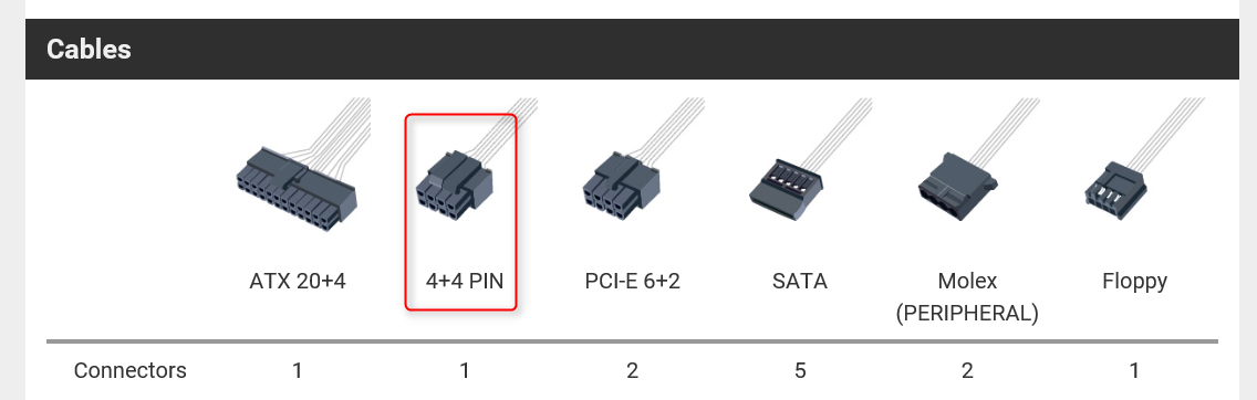

Da gehört dieser Stecker hinein:
Du solltest auch das richtige Kabel anschließen!
Der von dir beschriebene Stecker ist für die GPU und nicht fürs Board.
Hatte tatsächlich den falschen Stecker drin, jetzt passt alles.
Der große 20+4 Pin Stecker ist aber schon auch angeschlossen?
Prüfe noch einmal die Anschlüsse auf korrekten Sitz (noch mal abstecken und wieder anstecken).
