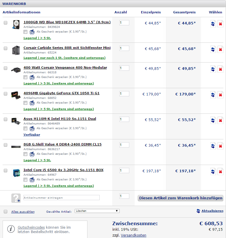

Wir haben uns ein wenig darüber Unterhalten und haben einige Veränderungen gemacht.
Grafikkarte - 4096MB Gigabyte GeForce GTX 1050 Ti G1 Gaming Aktiv PCIe 3.0 x16 (Retail)
Prozessor - Intel Core i5 6400 4x 2.70GHz So.1151 BOX
Mainboard - ASRock B85M Pro3 Intel B85 So.1150 Dual Channel DDR3 mATX Retail
Arbeitsspeicher - 8GB G.Skill NT Series DDR3-1333 DIMM CL9 Dual Kit
Netzteil - 400 Watt Corsair Vengeance 400 Non-Modular 80+ Bronze
Festplatte - 1000GB WD Blue WD10EZEX 64MB 3.5" (8.9cm) SATA 6Gb/s
Gehäuse - Corsair Carbide Series 88R mit Sichtfenster Mini Tower ohne Netzteil schwarz
SSD schon Vorhanden!
der i5-6400 passt nicht auf das B85 Mainboard
Anderes Netzteil wählen. DDR4 Ram für den Prozessor. Mainboard passt nicht, ist ein anderer Sockel! Du brauchst den 1151
180€ sind schon ziemlich viel für ne 1050ti. wünsche viel spaß dabei ne 1151-CPU auf nem 1150-MB zu betreiben bzw es zu versuchen.
Das mit dem Sockel hatte ich schon gemerkt, weiß aber nicht welches Mainboard ich dafür nehmen sollte. Was für ein Netzteil passt?
@Deathangel008, beruhig dich mal bitte ein bisschen. Ich rede davon welches Modell von welchem Hersteller ich am besten nehmen sollte. "diamdomi" sagte das Netzteil würde nicht passen, also frage ich welches genau passen würde.
das günstigste MB welches alle anschlüsse/features hat die dein freund braucht/haben will. im zweifel mal die suchfilter bei geizhals bemühen.
das Vengeance 400/500 wird hier oft empfohlen, wüsste nicht was dagegen spricht.
Das ist schon das neuere Netzteil. Hatte mal das Netzteil Baujahr 2013 (?), welches nicht unbedingt leise war.
Nehme meinen Einwand zurück.

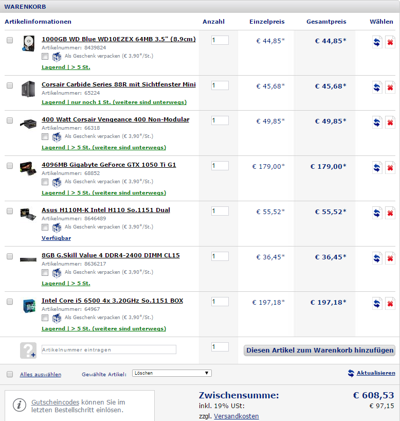

schau mal ob die Hardware bei MF preislich für euch ok ist.
1x Intel Core i5-6500, 4x 3.20GHz, boxed
1x G.Skill Value 4 DIMM 8GB, DDR4-2400
1x ASUS H110M-K
1x Gigabyte GeForce GTX 1050 Ti G1 Gaming 4G
1x Corsair Carbide Series 88R mit Sichtfenster
1x Corsair Vengeance 400 400W ATX 2.4
1x Western Digital WD Blue 1TB, 64MB Cache, SATA 6Gb/s
knappe 600€ +-
1x 8GB Riegel um später auf 16GB aufrüsten zu können , die 5% Verlust gegenüber dualchannel würde ich erstmal in kauf nehmen.
i5-6500 gegen i5-6400, da der i5-6400 einen zu kleinen Basistakt hat
Gut, ich habe es jetzt so übernommen. Hat sonst noch jemand einen Einwand dagegen?
