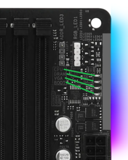

Nur kein Bild oder auch keine drehenden Lüfter etc.?
Wo ist der Monitor angeschlossen? Grafikkarte oder Mainboard? bekommst du mit beiden kein Bild?
Leuchtet eine Diagnose-LED am Board?
Beim ersten Start dauert das RAM-Training sehr lange, bis ~15 Minuten, im Extremfall länger.
Ansonsten kannst Fotos vom Aufbau machen und hier reinstellen.

Eben alles zusammengebaut, aber leider kein Bild.
Auch die Erstinitialisierungsphase von bis zu einer halben Stunde abgewartet ?
Monitorkabel hängt an der Grafikkarte. Die Lüfter der CPU drehen sich, aber die der Grafikkarte nicht. Die Karte leuchtet aber.
Von den Diagnose LEDs leuchtet die obere rot und die darunter orange. Die beiden darunter gar nicht.
Steckt der RAM Stick im vom Handbuch vorgeschriebenen richtigen Slot ?
Deine weitere Beschreibung entspricht genau der oben genannten Erstinitialisierungsphase.
Diese Phase kann bis zu eine halbe Stunde dauern.

@Salzlakritz
Sollte nach einer halben Stunde der Zustand sich nicht geändert haben, teste jeweils einen Stick im entsprechenden Slot mit der selben Verweildauer wie aktuell.
Wenn einer der Sticks funktioniert und der Andere nicht mache eine entsprechende RMA bei deinem Händler auf.
Reaktionen: djducky
leider unverändert.
Ich habe jetzt den Riegel aus dem viertel Slot entfernt und nur den im 2. drin gelassen...
Teste weiter.
Jetzt läufts. Bin im Bios gelandet.
Ist der Riegel jetzt defekt? Soll ich diesen in einem anderen Slot testen?

@Salzlakritz könnte auch am Board liegen, ansonsten versuch mal in Slot 1+3 den Ram zu testen
@Salzlakritz
Hast du vorher ein BIOS Update via USB Flashback gemacht ?
Sind jetzt beide bei 1-3 drin. Muss ich jetzt wieder 30 min. warten? Leuchtet rot.
Nein, kein BIOS-Update gemacht.
ja kann sein das er da erst gar nicht mit startet, schau mal 5-10 Minuten, wenn er net startet teste es nochmal in Bank 2+4 un teste ansonsten auch mal beide Module einzeln ob er mit beiden startet, wenn nicht weisst du das es am Ram liegt
