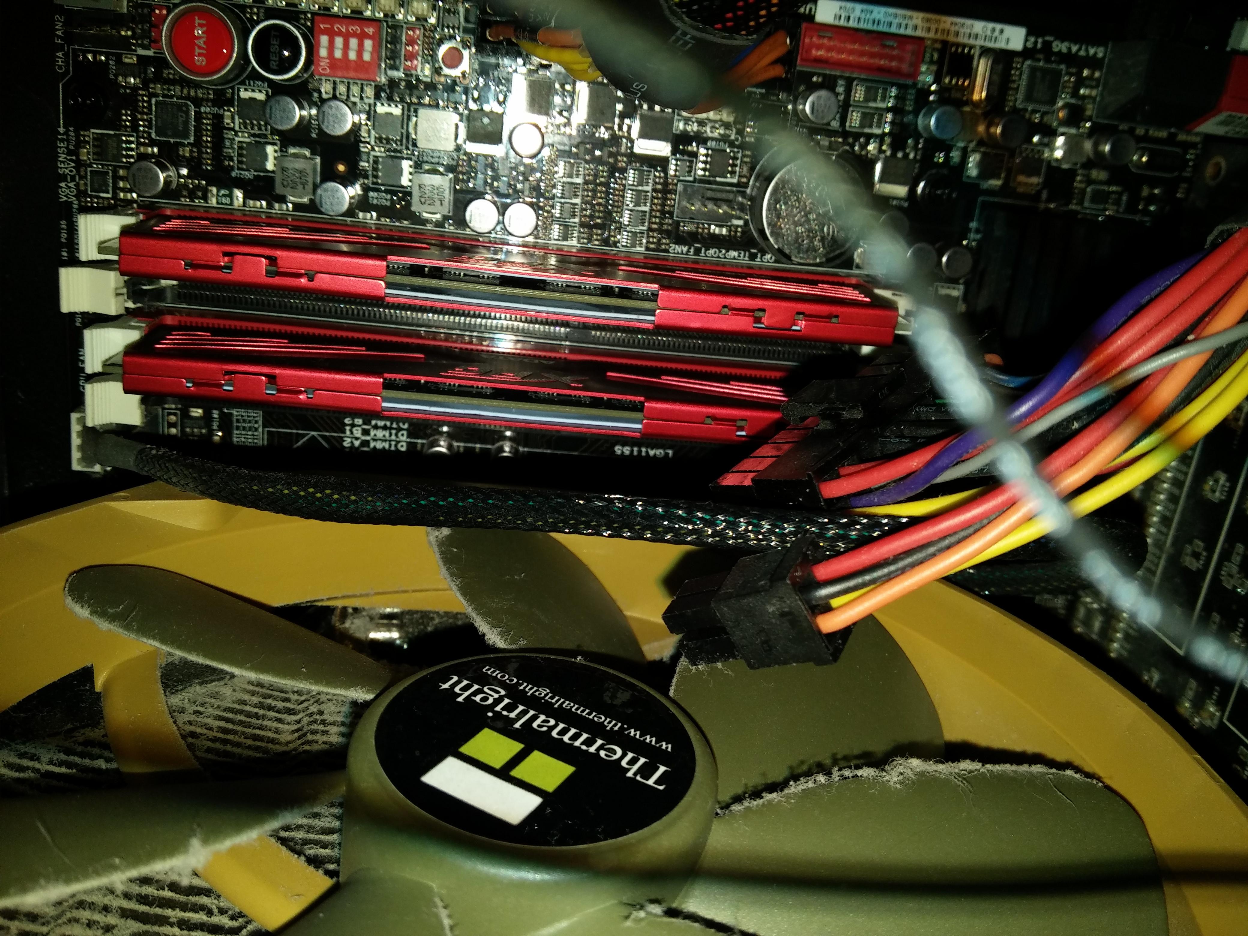

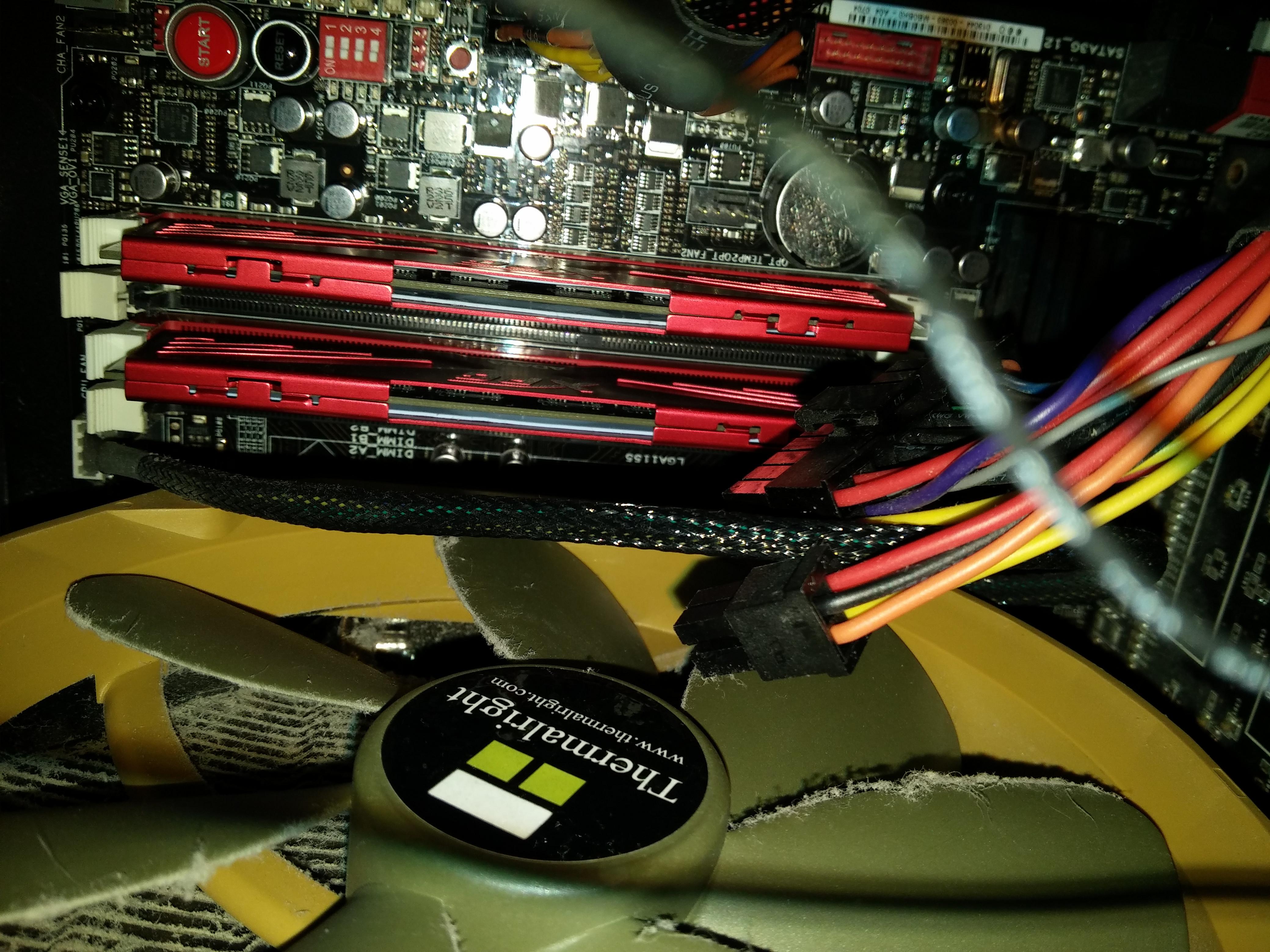

Was denn RAM angeht: habe in einem anderen Threat gelesen, dass es bei großem Prozessorlüfter und den großen Heatspreadern des GSkill RAM zu Platzproblemen kommen könnte. Hatte daher den anderen RAM gewählt. Sollte das kein Problem sein würde ich auch den 3200er RAM nehmen.

Die einzige Frage über deren Beantwortung ich mich noch freuen würde ist, ob der von mir gewählte Lüfter (be quiet dark Rock 3) platztechnisch zusammen mit dem G.Skill Ripjaws 3200 in das Gehäuse passt oder ob die Heatspreader zu groß sind und ich lieber den RAM von Corsair nehmen soll.

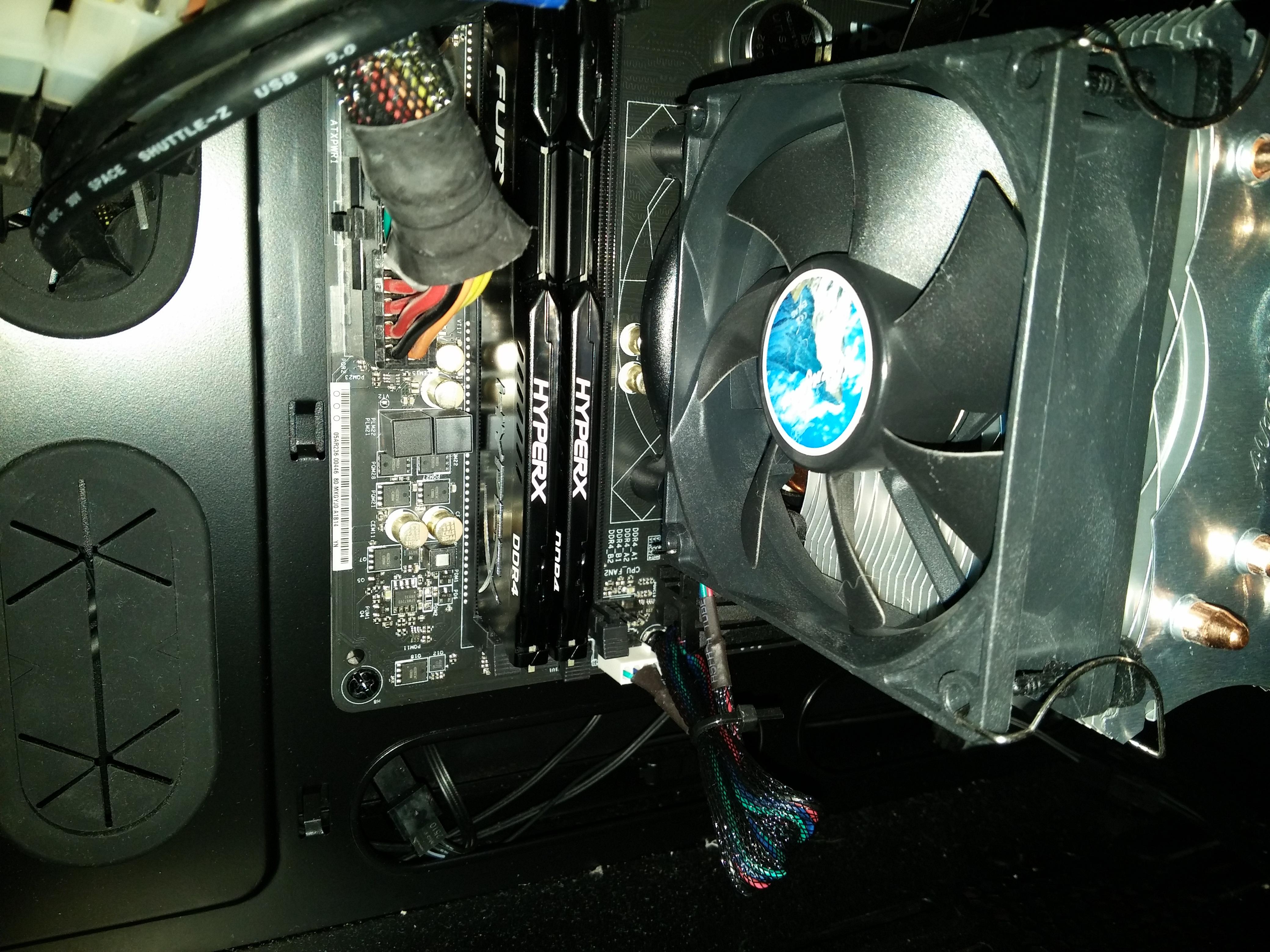

Nimm die Corsair mit 3200 Dual Kit. Die Ripjaws V werden nicht passen. Habe hier das gleiche MB. Ist ein Alpenföhn Sella. Wären die RAMs auf der inneren Seite kollidieren(der Heatspreader) sie mit meinem Sella. Dann werden wohl die Ripjaws (mit höherem Heatspreader) mit Dark Rock auch nicht passen.
Ne die Ripjaws passen nicht. Der Dark Rock ist noch größer als der im zweitem Foto. (rote RAMs)
Ein True Sprit 140 reicht auch aus und es würde passen mit den Ripjaws falls sie dir besser gefallen vom Design. Der True Sprit ist genauso groß wie der Archon im zweitem Foto.

Die Corsair werden aber passen? Werde vermutlich die 2 mit 3000 MHz kaufen, da die 3200er erst bestellt werden und in 5 Tagen wieder da sind. Der Unterschied dürfte für gewöhnlich auch recht gering sein denke ich.
