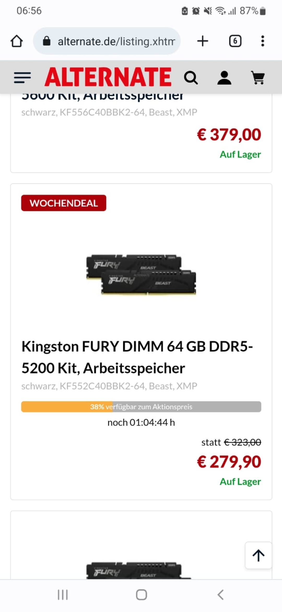

Kingston Fury Beast DDR5 sollen es werden
welcher?
auch das ist keine genaue bezeichnung. aus nem bestimmten grund mATX?

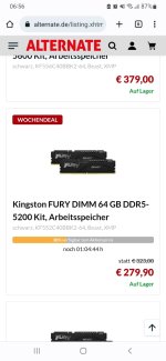

Dieser Arbeitsspeicher.

Ich hatte immer bissel mehr Arbeitsspeicher eingeplant. War bis jetzt nie verkehrt. Vor 10 Jahren waren 16 gb auch zu viel. Jetzt Standard

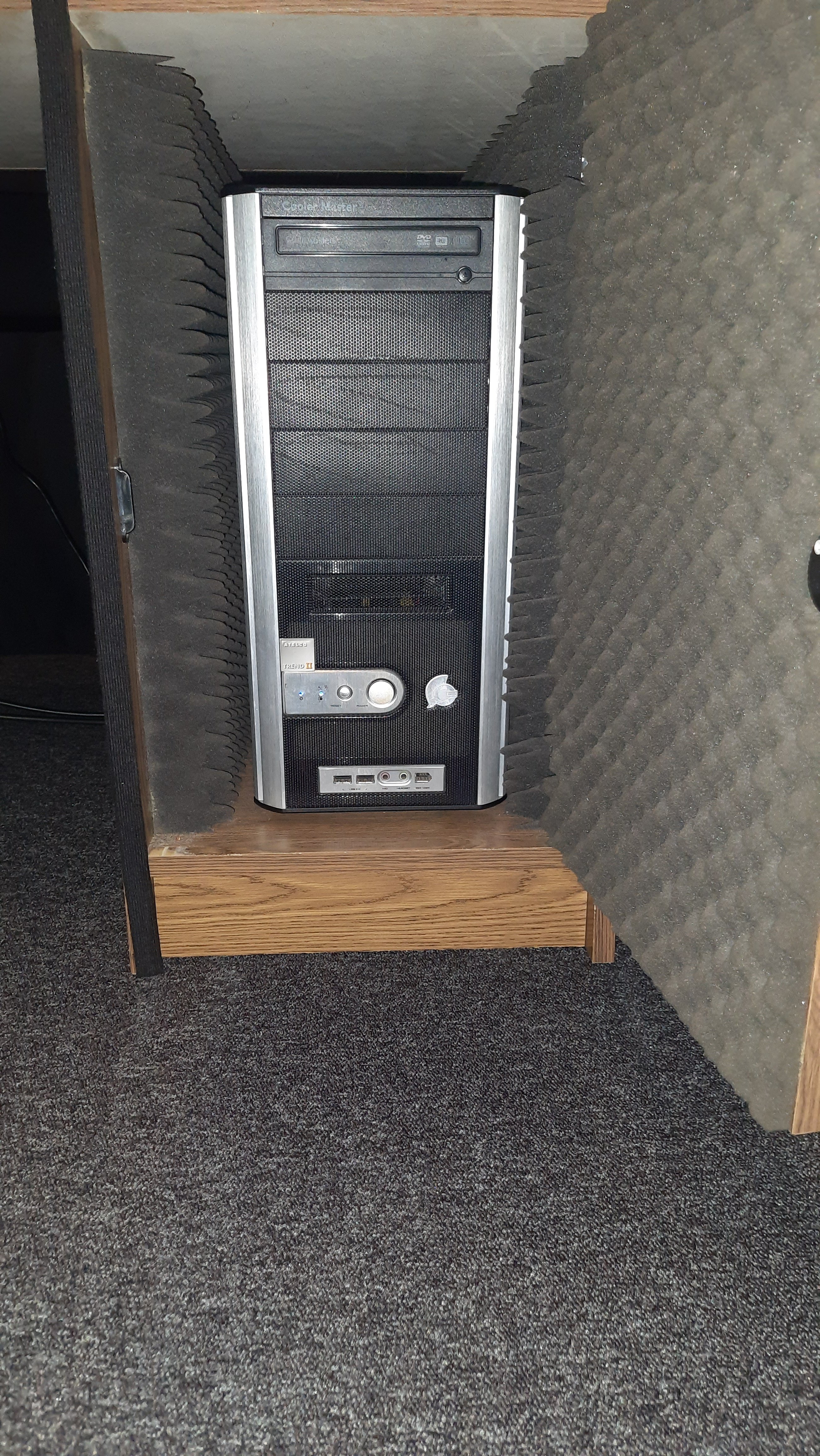

hmm, der hintere gehäuselüfter auf dem foto aus #14 ist tatäschlich nicht angeschlossen. den lüfter im NT wirst du aber hoffentlich nicht stillgelegt haben.
ne 4080 und erst recht 7900XTX allein schlucken (deutlich) mehr als dein gesamtes aktuelles system.
meine empfehlung: gehäuse mit ordentlich platz und airflow. und das dann nicht in so ein blödes fach stellen.
So schaut das aus

Uff da ist ja gar kein airflow. Würde eher das Fach weglassen und ordentliche silent Komponenten wählen. Aber ist ja Geschmacksache

Du willst in dem Fach aber jetzt nicht ernsthaft eine 4090 bzw. 7900 betreiben? Das erzeugt ja mal einen 1A Hitzestau dank der extra Wärmeisolierung. Und dann noch mit dem verlinkten Gehäuse. Dir wurde doch bereits gesagt, dass du dich lieber nach einem Teil mit ordentlichem Airflow umschauen solltest, gab ja sogar mehrere ausgezeichnete Vorschläge. Was spricht gegen die? Du scheinst zu unterschätzen, wie viel Abwärme die aktuellen Grafikkarten erzeugen, ohne guten Airflow sollte man die echt nicht betreiben.
