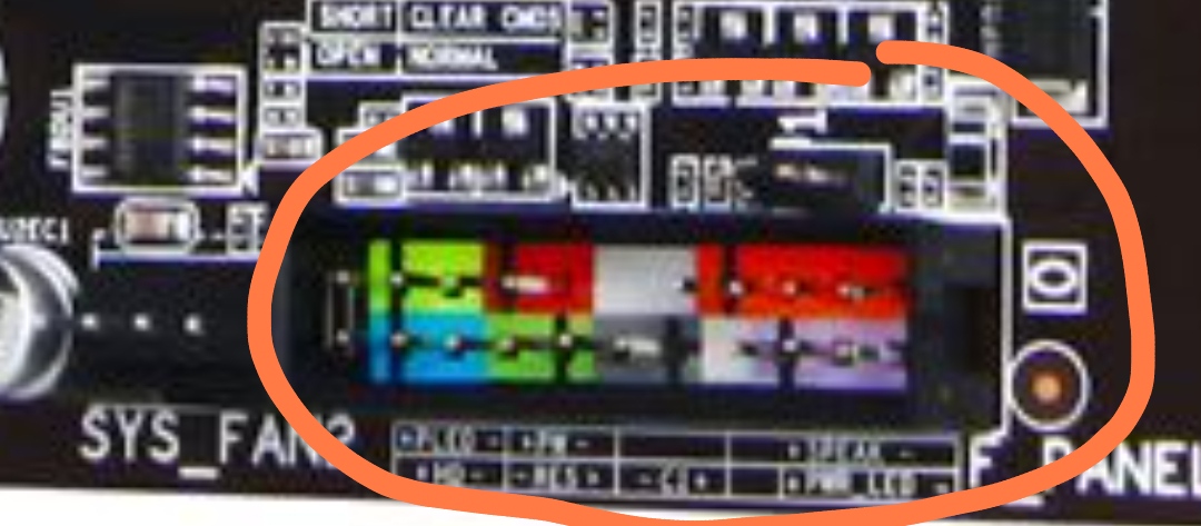

OK, Motherboard ist nun gekommen und es passt nicht mit dem Gehäuse, wir können die Front nicht anschließen.. somit suchen wir nun ein Gebrauchtes.
Worauf muss ich da achten, wie heißt der Markierte Anschluss?
Danke für die Hilfe.

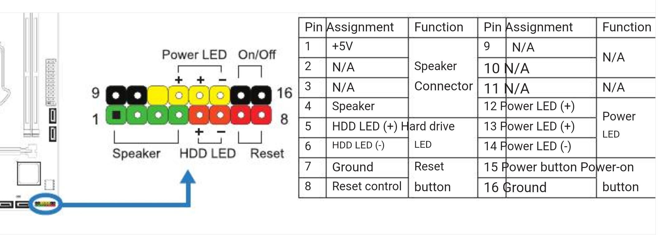

Das glaube ich nicht; euer Cooltek Antiphon ist ein ATX Gehäuse, da muss ein ATX Board hinein passen.
Was könnt ihr nicht anschließen? Wenn du die Anschlüsse an der Gehäusefront meinst, so hilft ein Blick ins Handbuch des Boards.
BTW, auch die sollten mit eurem Gehäuse kompatibel sein.
Hier der Link zum Handbuch: https://www.manualslib.com/manual/2090119/Biostar-B250mhc.html?page=14#manual
Schaue nach "System Panel Header".

Passen ja, aber wir konnten das F-Panel nicht anschließen, da es andere Anschlüsse sind. Ich mach gerne ein Bild von dem Motherboard, vllt. machen wir was falsch??!

Das denke ich; hast du dir den Link zum Handbuch aus meinem Beitrag #45 angeschaut? Diese Anschlüsse sind auf allen Boards gleich.

Wie man auch hier sehen kann, passt das nicht mit dem Biostar überein. Ich bekomme die nicht aufgesteckt.

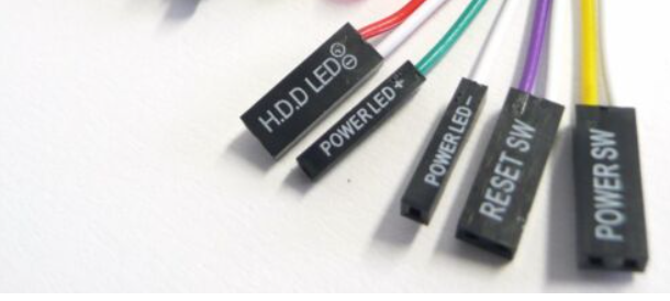

Kannst du mal GUTE & AUSSAGEKRÄFTIGE (!!!) Fotos von den Steckern der Gehäuse Frontanschlüsse und den Anschlüssen am Board, die deiner Meinung nach nicht passen, machen und hier hochladen?
Die Kabel, die von der Gehäusefront kommen und an den System Panel Header angeschlossen werden, sehen wie auf dem Bild weiter unten aus. Ich wüsste jetzt keinen Grund, warum das nicht klappen sollte.
Wobei der wichtigste Stecker der "POWER SW" ist, der am Board an den Anschluss "ON" kommt. Das ist die Verbindung zum Einschaltknopf am Gehäuse.
