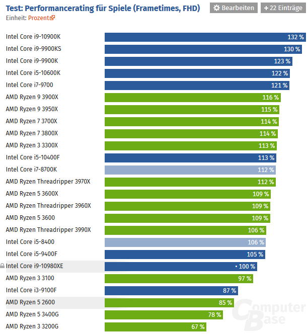

CPU-Performance in Games:
Du siehst: Der i9-10980XE gehört nicht zu den flotten Gaming-CPUs.

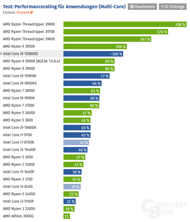

Performance in Multi-Core Anwendungen. Dort ist der i9 stark aufgestellt, allerdings musst du Applikationen nutzen, welche so viele Threads (36) ausnutzen können.
Quelle: https://www.computerbase.de/artikel...ie_schnellsten_gamingcpus_hat_weiterhin_intel
Wenn viel Budget vorhanden ist und anscheinend auch viele Threads beschäftigt werden können, sowie ordentlich Lanes (2xGPUs) zum Einsatz kommen - Dann spricht eigentlich alles für einen Threadripper. Beispielsweise den "Einsteiger" TR-3960X.

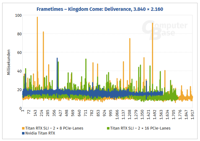

Zum Thema SLI: https://www.computerbase.de/artikel/grafikkarten/titan-rtx-sli-test.67200/
SLI ist Tot. Selbst in Spielen die SLI unterstützen, kann man nur noch mit grob 30% Leistungszuwachs rechnen. Gibt es keine Unterstützung, dann ist die Performance sogar schlechter als mit einer einzelnen Karte. Außerdem bringt SLI massive Probleme mit sich - Beispielsweise Micro-Ruckler.
