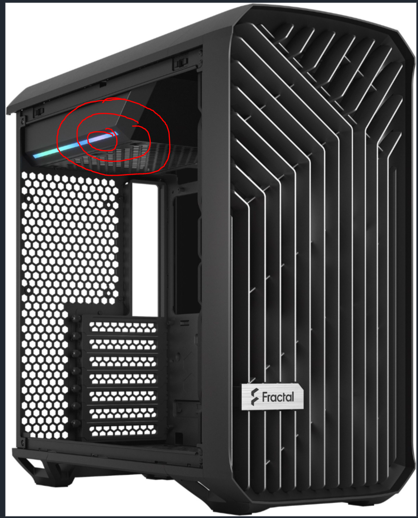

vir0 schrieb:
Habe auch bisschen Bedenken, dass das NT beim Zusammenbau Probleme macht wegen den Abmessungen zum Gehäuse oder sollte das passen?
Das Netzteil sitzt oben gesondert drin, da gibt es überhaupt keine Schwierigkeiten mit der Netzteillänge des MPG A850.
