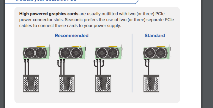

Ich habe somit jetzt alle Pins am Netzteil belegt. Außer eben die angesprochenen für SATA, ...). Zwei Kabel sind ja super mit CPU beschriftet. 2x8 Pin. Die zwei anderen mit "PCI-E" beschriften 8-Pins, die demnach in die Grafikkarte kommen, splitten sich am Ende in nochmals 2x8 Pin auf. Reicht dann da aber nicht ein Kabel für die Grafikkarte?
Seasonic empfiehlt für starke Grafikkarten ausdrücklich zwei getrennte Kabel zu verwenden.
Siehe Anleitung. Andere Hersteller meist ebenso.

Danke an euch erstmal. Die Abbildung von dir @Joc habe ich tatsächlich letzte Nacht schonmal selbst in der Hand gehabt. Da war's aber schon vorbei mit mir. Ich habe jetzt die Grafikkarte verbaut, das Netzteil eingeschoben und verbinde nun erstmal die Kabel mit CPU, GPU und MB.
