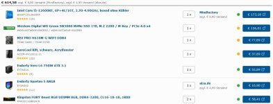

Finde das Angebot eigentlich ganz gut für ein Gesamtpaket. Ferner ist eine aktuelle Grafikkarte verbaut. Wäre eine Überlegung wert. Notfalls halt weiter die RX590 verwenden, dann wird es billiger.

Ob nun Ryzen 7 5700X oder Core i5-12600K mit altem DDR4 oder für einen kleinen Aufpreis Ryzen 5 9500F oder 9600 oder Core Ultra 5 225F oder 225F mit neuem DDR5 ist Geschmacksache.

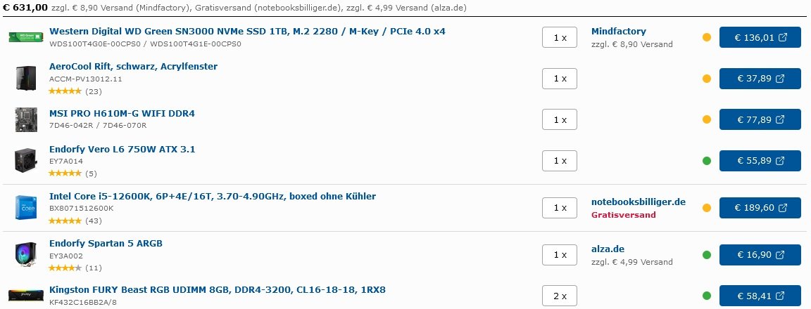

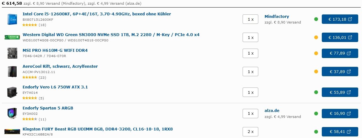

Das MB ist Schrott und für den 12600K komplett ungeeignet vor allem wenn man dann noch einen Tower Kühler mitnimmt der die VRMs überhaupt nicht mit kühlt, die SSD ist auch alles andere als gut.
Reaktionen: masuko
Naja, mit grösserem Budget gäbe es natürlich schon bessere Mainboards, aber bei so knappen Budget muss man eben auch auf den Preis achten. Und zumindest offiziell hat es keine Einschränkungen, und darf sogar noch grössere K Modelle tragen. Das BIOS wird das Powerlevel schon so begrenzen, das es nicht beschädigt wird. Kostet zwar natürlich ein bisschen Peakleistung, aber das ist nicht so dramatisch.
Es müsste ja eigentlich garkein 12600K sein, ein 13400 oder 14400 würde es genauso tun, aber die sind teurer. Also nimmt man lieber den 12600K.
Das die SSD nur QLC ist und keinen DRAM Cache hat ist mir auch bekannt. Natürlich wäre TLC mit DRAM Cache besser. Aber eine 1TB Kingston KC3100 kostet gut 40€ mehr und sprengt das Budget. Und unter 1TB würde ich nicht gehen. Lieber 1TB QLC ohne DRAM Chache bei der noch 350GB frei sind als eine randvolle 480GB TLC mit DRAM Cache wo man dann mit USB Sticks jonglieren anfängt.
Bei der VRM Kühlung könnte man erstens vorne noch drei 120mm Lüfter einbauen, z.B. Endory Stratus kosten bei Mindfactory ja nur 5,94€ das Stück, daran solls nicht scheitern: https://www.mindfactory.de/product_...x120x25mm-200-1400-U-min-schwarz_1496531.html
Bei dem Kühler könnten man auch einen be quiet! Shadow Rock TF2 nehmen, allerdings hätte der dann kein RGB: https://www.mindfactory.de/product_info.php/be-quiet--Shadow-Rock-TF2-Topblow-Kuehler_1176000.html könnte man allerdings durch Lüftertausch auf RGB umbauen.
