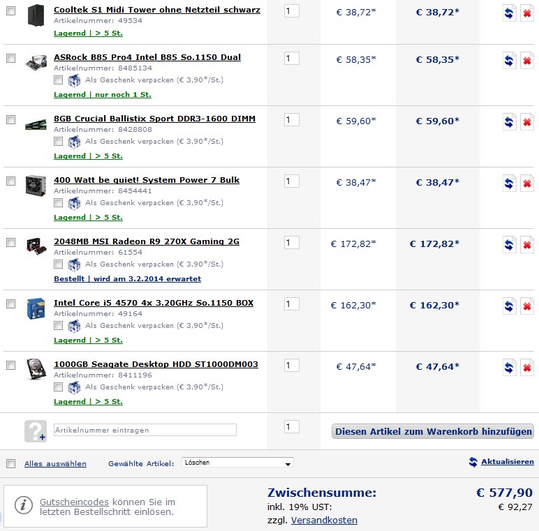

Die Standard-Gaming-Empfehlung wäre wie im FAQ immer noch der Intel i5-4570, der trotz nur 4 Kerne von der Leistung her über einem FX-8320 liegt. Wenn du den FX übertaktest, dann wäre er in etwa auf dem Niveau des i5 (bei MultiThreading-Games etwas schneller, bei SingleThread-Games immer noch deutlich langsamer).
Für's Übertakten brauchst du aber besseres Board als das AsRock (Stichwort Stromversorgung und Spannungskühlung) und einen dicken CPU-Kühler, was die Sache nicht günstiger macht.
Richtig Leistung hast du mit dem bereits angesprochenen Xeon E3-1230v3 ... der aber eben 40 Euro über dem i5 liegt.
Gehe nochmal in dich und überlege, ob du evtl. dein Budget noch (etwas) aufstocken kannst.
Mein Vorschlag:
Da kannste bei Bedarf den i5 durch den Xeon ersetzen und dir evtl. für 20-25 Euro noch einen CPU-Kühler dazu kaufen.

Anderes Board nehmen!
Das H81M-DGS hat nur PCIe-2.0, nur 5.1 Sound und kein Front-USB3.0! Außerdem weniger USB und SATA-Anschlüsse!
Bleib beim ASRock B85 Pro4!
Das Gehäuse hat hinten nur Platz für einen 92er Lüfter (den du auch noch kaufen musst) und bietet nur Platz für 250 mm lange Grafikkarten!
Nimm lieber das Cooltek S1 bzw. eins von den Gehäusen in Post #32!
Laut R270X-Test auf tomshardware.de wäre mir die Saphhire zu laut.
Da es die MSI z. Z. nicht gibt, wäre die PowerColor Radeon R9 270X PCS+ eine Alternative.
Das Netzteil hat nur 80+ ... wenigstens Bronze sollte es sein. 400 W zur Sicherheit auch nicht schlecht.
Das System Power 7 400W kostet zwar etwas mehr, aber besser ist es.

OK. Kann jetzt mein Budget auf MAXIMAL 585 erhöhen. Also kann auch das ein oder andere bessere Teil nehmen.
Also MAXIMAL 585.
Siehe Post #32!
Ersetze i5 durch Xeon.
Ersetze MSI Graka durch Sapphire oder PowerColor!
Fertig!

Der B75-Chipsatz ist für die Vorgängerversion ... also den Xeon E3-1230v2 ... dein gewählter Xeon passt da nicht drauf.
Das Gehäuse würde ich immer noch wechseln ... Länge Graka passt zwar, aber die Gründe stehen ja oben!
Wenn es wirklich auf 50 Euro ankommt, dann nimm den i5-4570!
Auch beim Sharkoon fehlt der hintere Lüfter ... also wenn das, dann den noch mitkaufen: http://www.mindfactory.de/product_info.php/Enermax-T-B-Silence-92x92x25mm-1400-U-min-13-dB-A--schwarz-transparent_670090.html
Würde trotzdem beim Cooltek S1 oder wenigstens Cooler Master N300 bleiben...das kostet soviel wie Sharkoon+Lüfter zusammen...
