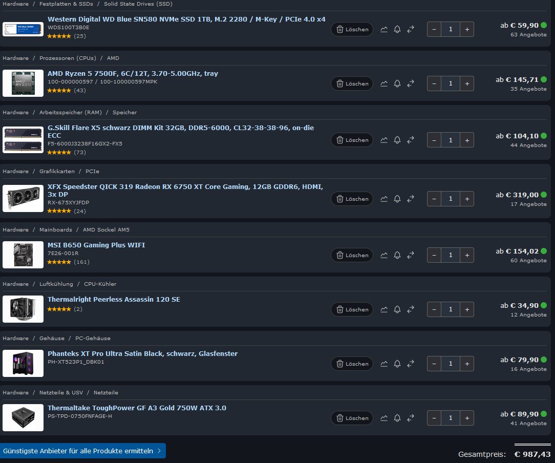

mein Sohn wird demnächst 14 und wünscht sich einen Gaming-PC. Ich habe wenig Ahnung von Hardware und den entsprechenden Kombinationsmöglichkeiten. Den Empfehlungen aus dem Thread der Ideale Gaming-PC habe ich aus den Vorschlägen für 700 € und 900 € fröhlich kombiniert und eine Liste erstellt:
https://geizhals.de/wishlists/3993636
Überarbeitete Liste nach eurer Beratung: https://geizhals.de/wishlists/4010551
Wegen der FPS habe ich erhlich gesagt keine Ahnung, hab einfach mal 60 eingetragen...
Passt das so oder gibt es Verbesserungsvorschläge, die das System abrunden?
Ich habe keine Präferenzen was AMD, Intel, Geforce oder sonstige Hersteller angeht. Wichtig ist eine gute Performance, Preisleistung und dass das System vielleicht auch noch ein oder zwei Upgrades mitmacht.
Im Voraus schon mal vielen Dank für eure Expertise und eventuelle Verbesserungsvorschläge.

DDR4 RAM passt nicht zum Board. Board direkt mit WLAN wählen.
Reaktionen: dewa, KarlsruheArgus, Prejan und eine weitere Person
1 Gehäuse reicht, dann geht sich das mit 1200 Euro und dem Aufpreis zu DDR5 Ram auch wieder aus.
Reaktionen: Prejan
Da sind zwei Gehäuse in der Liste, eines davon kann natürlich wieder raus.
Das Mainboard gibt es auch mit WLAN und Bluetooth:
ASRock B650M Pro RS WiFi https://geizhals.de/asrock-b650m-pro-rs-wifi-90-mxblz0-a0uayz-a2952722.html
Dann wird die zusätzliche WLAN-Karte nicht mehr gebraucht und kann auch raus.
Du brauchst DDR5 Arbeitsspeicher, z.B.:
G.Skill F5-6000J3038F16GX2-FX5 https://geizhals.de/g-skill-flare-x5-schwarz-dimm-kit-32gb-f5-6000j3038f16gx2-fx5-a2921918.html
DDR4 passt nicht.

Beim Pure Power läuft der Lüfter dauerhaft, vielleicht stört dich oder ihn das auch nicht.
Auf Sharkoon würde ich generell verzichten.
Ansonsten sehr ordentlich für einen 14-jährigen.

oder mein Focus 2 mit nem zusätzlichen Arctic 120mm PWM Lüfter für hinten, @Prejan Board mal das Gigabyte hier anschauen: https://geizhals.de/gigabyte-b650-eagle-ax-a3108584.html
und Ram wie @KnolleJupp schon empfohlen hat: https://geizhals.de/g-skill-flare-x...j3038f16gx2-fx5-a2921918.html?hloc=at&hloc=de
Netzteil noch paar Euro für nen 650er Toughpower drauflegen: https://geizhals.de/thermaltake-toughpower-gf-a3-gold-650w-atx-3-0-ps-tpd-0650fnfage-h-a2931498.html
@Prejan und bei der SSD lieber die SN770 nehmen: https://geizhals.de/western-digital-wd-black-sn770-nvme-ssd-1tb-wds100t3x0e-a2672115.html
Reaktionen: ferris19 und Prejan

Für RX7000 gibt es aktuell 2 Spiele gratis, wenn man bei teilnehmenden Händlern kauft. Der Realverbrauch der 7700XT ist ähnlich zur 6750XT, somit liefert die Karte mehr Frames pro Watt, zudem bringt sie unter Raytracing weniger ein. Unterm Strich das bessere Gesamtpaket, wenn bereit ist, 50€ Aufpreis zu bezahlen:

Erstmal herzlichen Dank für eure schnellen Antworten!
Ich habe aus den genannten Tipps und Ratschlagen eine zweite Liste erstellt:
Ich hoffe, dass da jetzt alles soweit zusammen passt und ich kein Loch für ne überstehende Grafikkarte ins Gehäuse sägen muss oder so etwas :-)
Oder habe ich noch etwas Wichtiges vergessen?
Klar, Maus und Tastatur sind noch nicht dabei, vielleicht hat da noch jemand einen Tipp?

Sieht soweit gut aus.
Nur um ein paar € mehr, gibt es den CPU Kühler auch mit Beleuchtung.
https://geizhals.de/arctic-freezer-36-argb-black-acfre00124a-a3144291.html
Ebenfalls nur um ein paar € mehr, gibt es auch RAM (gleiche Specs wie der gewählte RAM) mit Beleuchtung.
https://geizhals.de/adata-xpg-lance...it-32gb-ax5u6000c3016g-dtlabrbk-a3062837.html
Vielleicht gefällt das dem Junior besser. ;)

Heute habe ich die Komponenten bestellt - also nochmal vielen Dank an alle!
Den ARGB CPU-Kühler habe ich noch draufgepackt aber 🤫 das gibt ne Überraschung 😜
Beim Arbeitsspeicher habe nochmal gewechselt, weil ich in nem anderen Thread was von der Kompatibilitätsliste gelesen habe. Und dort habe ich den gefunden:
https://geizhals.de/g-skill-trident...it-32gb-f5-6000j3038f16gx2-tz5n-a2815884.html
Jetzt heißt es warten und hoffen, dass das auch wirklich so passt...
Reaktionen: Verak Drezzt
Da hätte ich dann aber eher diesen RAM genommen: https://geizhals.de/g-skill-flare-x5-schwarz-dimm-kit-32gb-f5-6000j3038f16gx2-fx5-a2921918.html
Da sind die gleichen Chips wie auf den von dir gewählten RAM verbaut, nur ist dieser RAM um über einen Zentimeter niedriger. Da ist die Wahrscheinlichkeit deutlich geringer, dass es zu Platzproblemen mit dem CPU Kühler kommt.

Die sind wenig aussagekräftig. Da sind nur RAM Module gelistet, die vom Board Hersteller getestet wurden. Bei der Unzahl am weltweit verfügbaren RAM ist es aber jedem Board Hersteller unmöglich, jeden RAM zu testen. D. h. auch RAM der nicht auf diesen Listen steht, wird funktionieren.
Konkret den von mir in Beitrag #15 erwähnten ADATA RAM verbaue ich immer, wenn RGB RAM gewünscht ist, da er mit 33,8mm ebenfalls sehr niedrig ist. Gab noch nie Probleme damit. ;)

Da es ja nur 2 RAM Module sind kann ich die doch auch in die beiden rechten Slots stecken - da scheint mir der Platz ausreichend zu sein. https://geizhals.de/gigabyte-b650-eagle-ax-a3108584.html
Der CPU-Kühler ist jetzt auch auch nicht so riesig...
Kann man nicht, sonst läuft er im Single Channel Mode. Der RAM muss in A2 und B2, das ist der 2. und 4. Slot von links. Wird aber schon passen mit dem Freezer 36.
Reaktionen: JollyRoger2408
Theoretisch ja, aber dann läuft der RAM im Single Channel Modus und du verschenkst massig Leistung. Die beiden RAM Sticks gehören in Slot 2 und 4 (vom Sockel aus gezählt).
