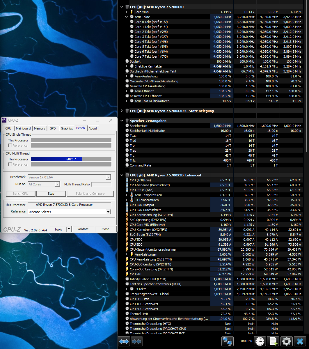

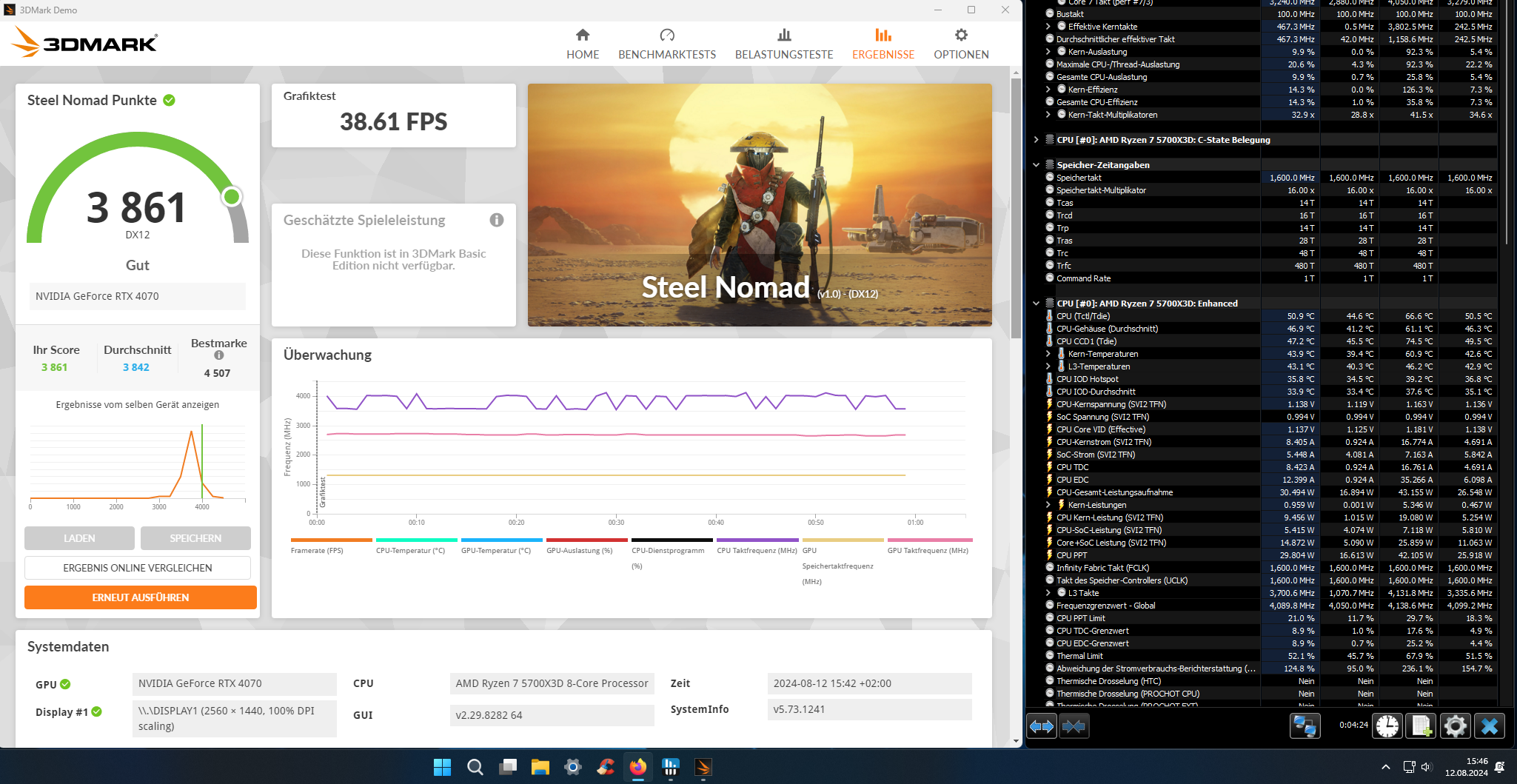

Der Kühler Passt, der 5700X3D verbraucht bei mir keine 70 Watt, beim Spielen liegt er sogar bei 40- 60 Watt.
Mit einer 4070 kommst du nicht über 320Watt Gesamtverbrauch.
Mit Xtreme Tuner kannst du nochmals 70-100 Watt einsparen ohne FPS verlust.
Freezer 36 reicht hier aus hat eine TDP von 250 Watt .
Mein FUMA 2 hat ähnliche Werte.
AMD Wraith Prism sollte hier also passen.
Und das bei diesem Wetter 34 ° Grad
Wie du siehst kann man den sogar mit einem Föhn betreiben lol :daumen:
