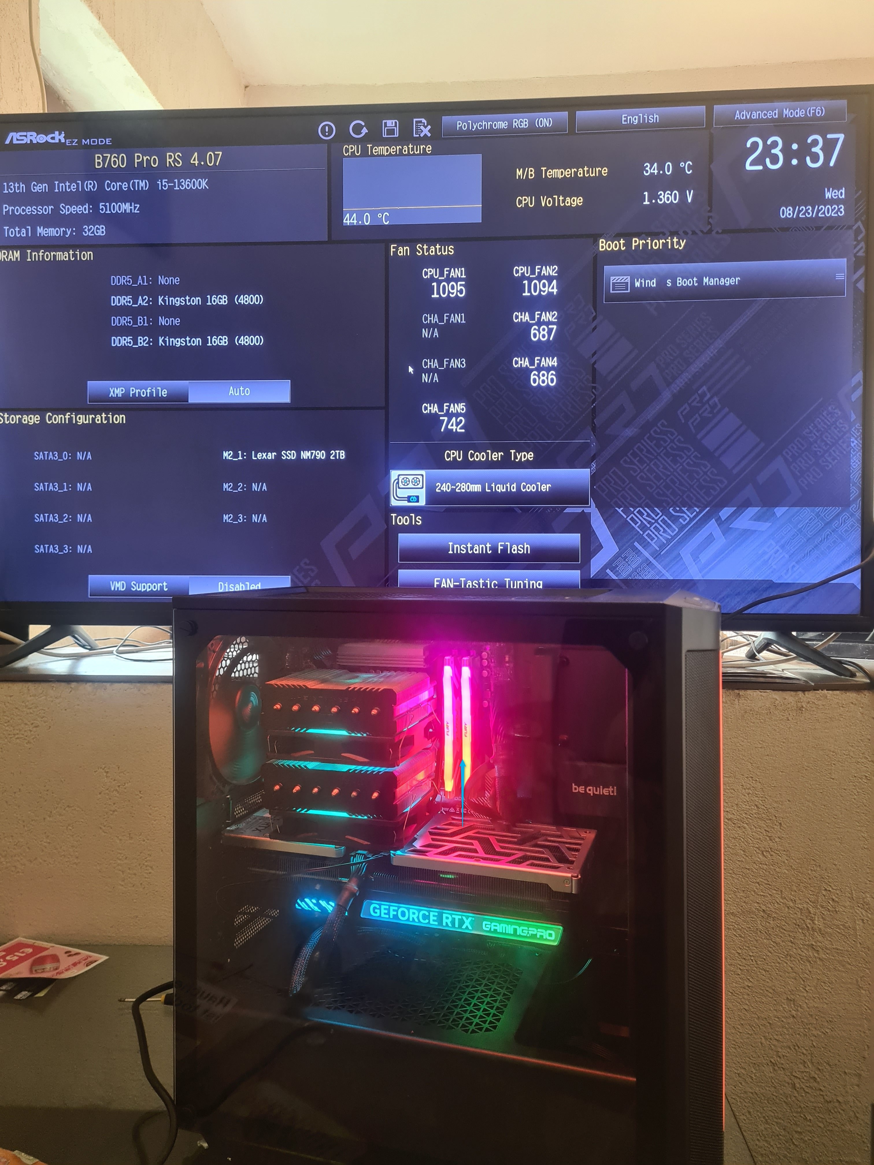

Es hat geklappt. Ich hab bild, ich hab Licht, es leuchtet und blinkt und der an/aus Schalter funktioniert auch schon mal. Bild hab ich auch

Sehr schön, aber ...
... du musst noch das XMP Profil aktivieren (von "Auto" auf "XMP Profil" schalten und beim Verlassen des BIOS diese Einstellung mit >F10< speichern) und der CPU Kühler ist falsch herum eingebaut. Den musst du einmal in Pfeilrichtung um 90 Grad drehen (siehe blauer Pfeil am Bild). Das ist nötig, weil: der/die Frontlüfter befördern kühle Luft ins Gehäuse, diese kühle Luft wird vom ersten und in weiterer Folge vom zweiten Lüfter am CPU Kühler durch die Kühlrippen des CPU Kühlers geblasen. Dadurch wird die CPU gekühlt und die dabei erwärmte Luft wird von Lüfter an der Gehäuserückseite wieder aus dem Gehäuse hinaus geblasen. So wie du den CPU Kühler montiert hast, funktioniert das nicht bzw. nur sehr eingeschränkt und die CPU wird heißer als nötig.
Bitte ändere diese beiden Dinge. :)

Das mit dem BIOS jep Wird gemacht. Ich hab hinten einen Lüfter der rein drückt unter der Grande und dahinter, einer Drückt von vorne und über den beiden die du meinst sitzt einer der die Luft der beiden in einem Strom nach oben hinaus saugt. Die Lüfter lassen sich auch nur so montieren (also laut Anleitung) und drehen kann ich da leider nix mehr. Allerdings hab ich extra mit Klopapier und diesem ultra leichten Folien zeug geguckt wegen dem ,,Airflow,, oder so hieß es in dem Video. Wo kann ich eigentlich die Farben für die Beleuchtung und so zuweisen ? Ich musste mehrere der Stecker auf dem Mainboard benutzen weil der Kasten keine von diesen ,,licht/Fan-leisten hatte. Also gint es da die Möglichkeit? Rgb hab ich jetzt die Fans die passten zusammen gesteckt (also die vom CPU Kühler) aber mega lieben dank auch an euch für die ganze Hilfe. Weiß ja nicht ob ihr mir eure Konto Nr oder so mal geben würdet den würd ich euch für die ganze Arbeit auch noch ne Kleinigkeit zukommen lassen. War ja nun echt nicht einfach mit mir ^^ aber es hat spaß gemacht ! NUR das Netzteil hätte ich am liebsten gegen die Wand geworfen weil die Stecker so beschissen da rein gegangen sind. Vielen Dank noch an dich und den netten Kollegen

Ok, das jetzt bitte in verständlichem deutsch; ich habe k. A. was du da meinst. ;)
Natürlich lässt sich der CPU Kühler wie von mir beschrieben montieren; schau dir das Video an. Da wird es gezeigt.

Das geht über die RGB Software vom Board; ich mag jetzt nicht suchen, welches Board hast du?
Reaktionen: Daniel Stacho
B760pro rs von asrock
Sobald ich gleich den alten PC abnehme müsstest du mit das mit dem Profil evtl noch mal kurz erklären das check ich jetzt nicht ganz. (Lade nebenher gerade windows auf nen USB Stick daher ist der gerade am tv angeschlossen. Muss ich da noch zahlen oder so ändern ?
Die ASRock RGB Software nennt sich ASRock Polychrome RGB ver:2.0.133 und gibt e hier zum DL (etwas hinunter scrollen): https://www.asrock.com/mb/Intel/B760 Pro RS/#Download
Meinst du das XMP Profil? Wenn ja, schau auf das Bild, welches du in Beitrag #51 vom BIOS gepostet hast. Da siehst du u. A., dass deine RAM Konfiguration auf "AUTO" steht und der RAM nur mit 4800MHz läuft. Geh wieder ins BIOS und klicke dort auf "XMP Profil". dann wird das XMP für deinen RAM geladen und der RAM läuft mit den vom Hersteller vorgesehenen Spezifikationen (vermutlich 6000MHz). Verlasse das BIOS mit der Taste >F10< und bestätige die Frage, ob die Änderung abgespeichert werden soll.
