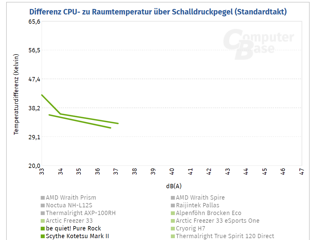

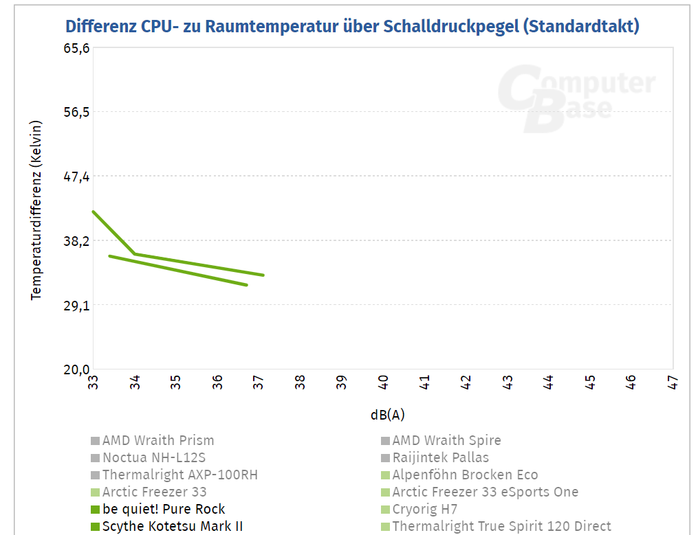

Scythe Kotetsu Mark II ist etwas leiser als der Pure Rock (in der Grafik oben) und kostet in etwa gleich viel, siehe hier:
Reaktionen: FreedomOfSpeech
