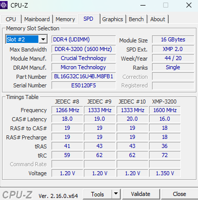

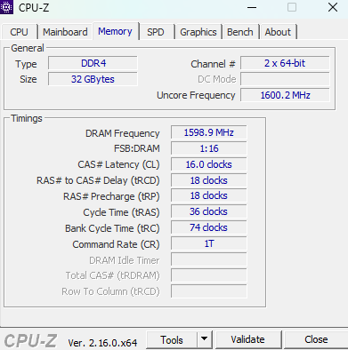

Und da habe ich paar Screenshots für dich :)
Besten Dank das sieht auch soweit alles gut aus, der Ram läuft im Dual Channel und mit 3200mhz wie er soll.

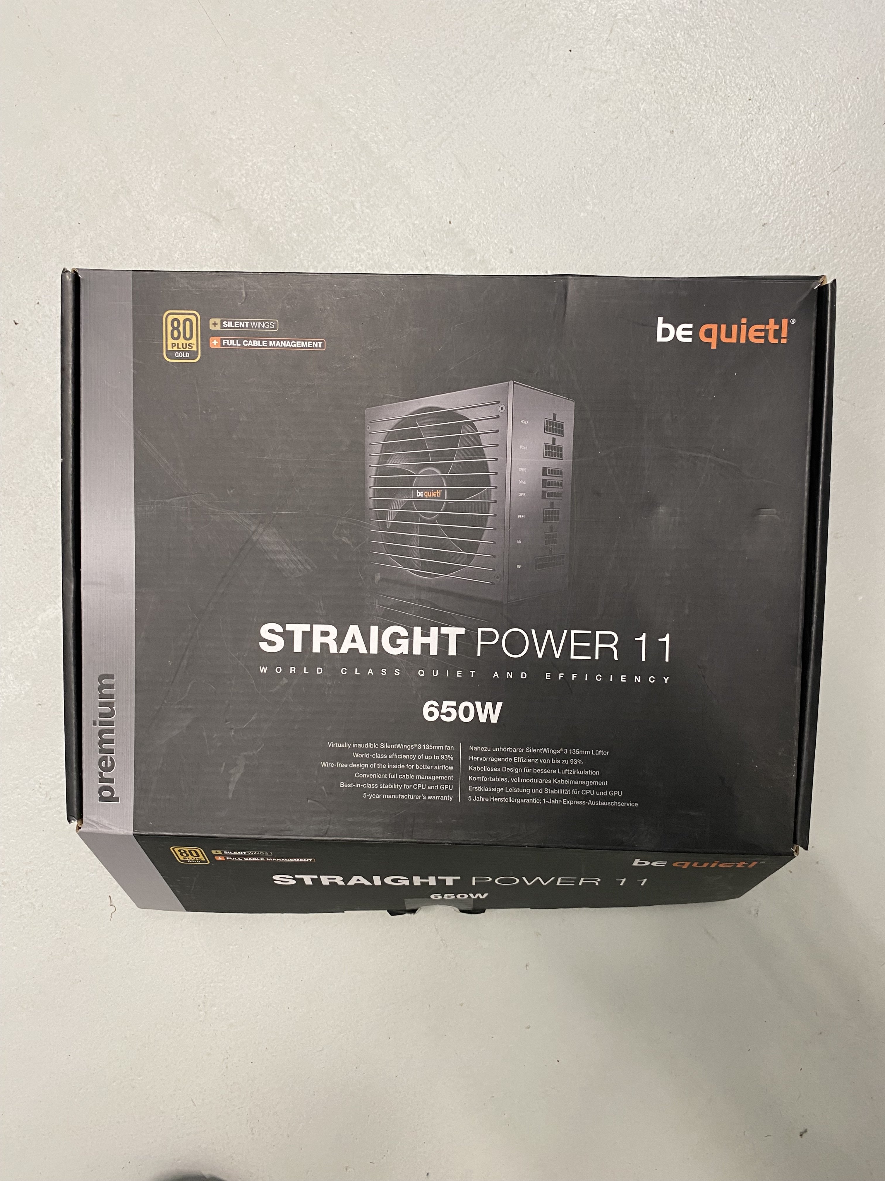

und das Netzteil ein "be quiet! PureBase 500W Schwarz BGW34
Ein Pure Base Netzteil gibt es nicht, meinst du ggf. das Pure Power 500W?
CPU Kühler und MB sind auch beide ordentlich, mit 32GB Ram bist du gut dabei, grundsätzlich denke ich, mit einer neuen GPU wäre der PC durchaus noch eine Weile gut dabei.

Für die neuen GPUs ist das nen tick wenig. Ich hatte ein 750 W Seasonic und das ging mit meiner 7900 XTX auch nicht mehr bzw. nach einer Zeit ging der Rechner einfach aus. Ich würde es aber erst einmal probieren und dann neu kaufen wenn es nicht geht. Würde direkt Richtung 1000 Watt gehen, was ich dann auch gemacht habe.
Achte nur drauf, dass du kein Graka mit 12V High Power Stecker kaufst, da der auch bei AMD problematisch sein kann.
Danke für den Input. Auf kurz oder lang wird das Setup eh getauscht, weshalb ich jetzt nicht zu viel investieren und rumbauen möchte. Welche GPU macht nen soliden Job und würde mit der Leistung des Netzteils klarkommen? :)
Mit 650W bist du noch vernünftig dabei und das NT ist solide, eine 9060 XT geht locker eine 9070 auch, bei einer 9070 XT kann man es auf einen Versuch ankommen lassen.
