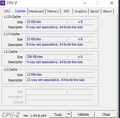

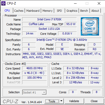

- Prozessor (CPU): Intel Core i7 9700K

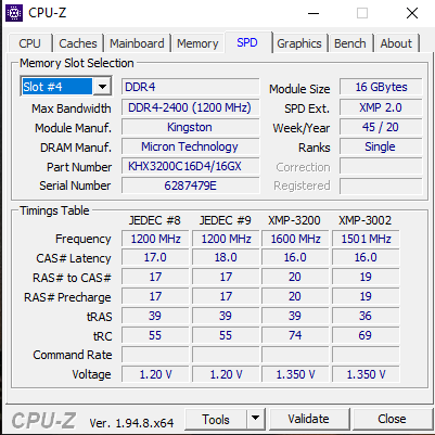

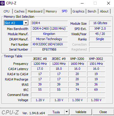

- Arbeitsspeicher (RAM): HyperX Fury 2x16GB 3200MHz

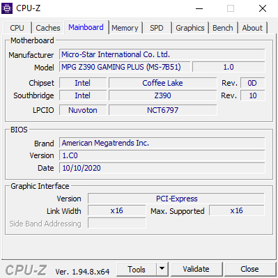

- Mainboard: MSI MPG Z390 Gaming Plus
- Netzteil: Gigabyte P850GM (850 Watt 80+ Gold)
- Gehäuse: Sharkoon mit 4 Gehäuse Lüfter 120mm (3x Vorne, 1x Hinten)

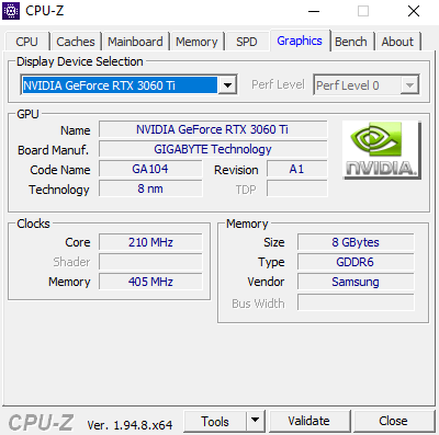

- Grafikkarte: Gigabyte RTX 3060 Ti Eagle OC 8GB
- HDD / SSD: Samsung SSD 970 EVO 500GB + Heat Sink
- CPU-Kühler: Bequiet Pure Rock 2
- Windows 10 Pro
