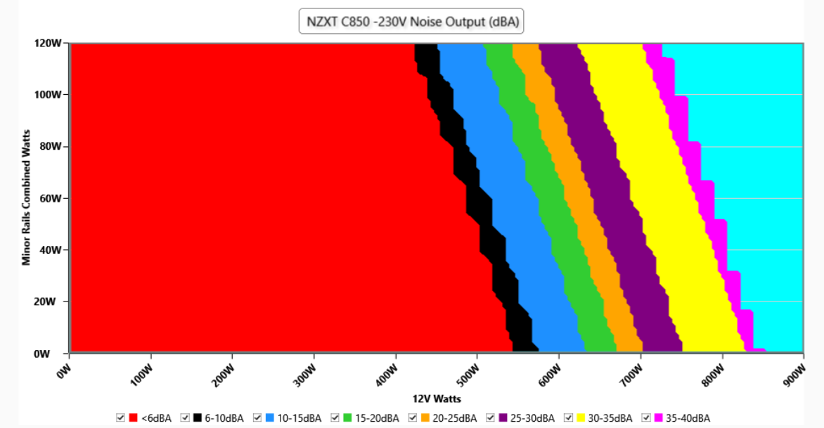

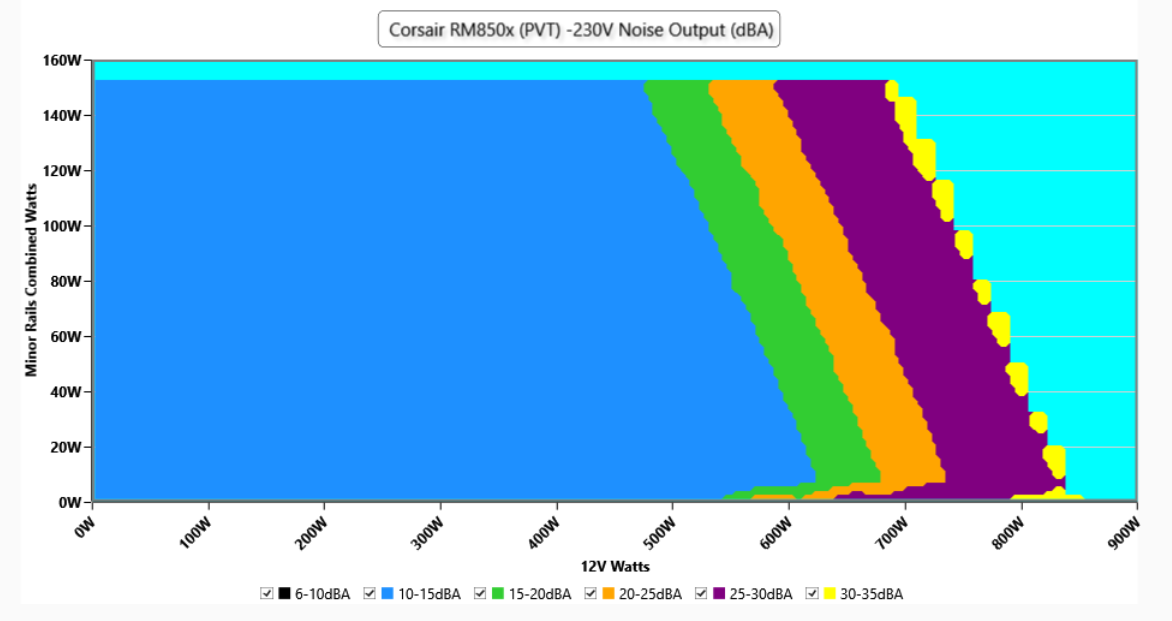

Woran erkennt ihr, welches Netzteil eine bessere Lüftersteuerung hat? Aus Testberichten oder kann ich das an den Produktdaten festmachen?
Dafür kann man bei Cybernetics nachschauen, vorausgesetzt es wurde dort zertifiziert.
Bspw.
Corsair RM850x (ATX v3.1)
Quelle: https://www.cybenetics.com/evaluations/psus/2399/
NZXT C850 Gold
Quelle: https://www.cybenetics.com/evaluations/psus/2451/
