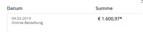

Dann Kauf ich das wie in aktuellen Korb. Brauch ich noch irgendwelche Lüfter oder y Kabel?
Nein, es ist kein Kabel und zusätzlicher Lüfter nötig.

Reaktionen: Justuz und extrawelt
Glückwunsch zum Kauf!
Wie schon mal gesagt, Feedback, hier im Thread, nach dem Zusammenbau wäre toll!
