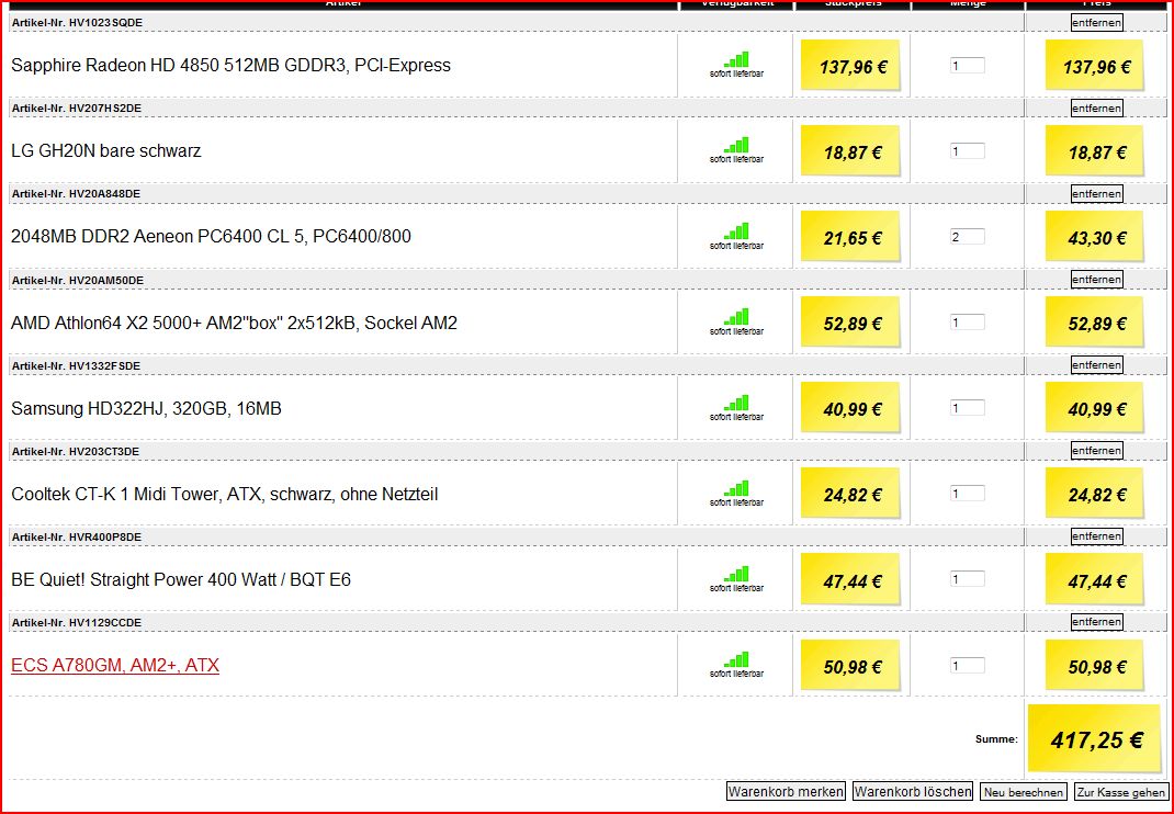

Erstmal ein herzliches Hallo an alle Forum Base User!
Ich hab hier mal, aufbauend auf meinem gefährlichen Halbwissen, eine Zusammenstellung gebaut.
Inklusive Monitor sollte es nicht mehr als 540 Euro kosten, exklusive Monitor nicht mehr als 400.
Gekauft wird bei HWV wgn. Zusammenbau
Hier meine Zusammenstellung:
Maus etc. könnt ihr getrost ignorieren. :)
Anforderungen bewegen sich eher im Bereich PES09 / World of Warcraft.
Verbesserungsvorschläge? :D

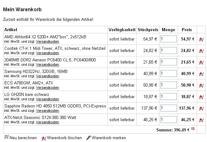

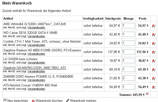

Hi ich könnte mir das so vorstellen.
Der X2 5000+ sollte auch reichen und außerdem kannst du den auch leicht übertakten.
Aber mit 400 Euro wird das sehr knapp....

Um auf die 400€ zu kommen:
Ich hätt da mal Das Board von Kruemelgirl genommen und "nur" 2GB Ram statt 4 GB wie ich vorhin.
Bei der HDD statt meiner ggf. eine WD Caviar 320GB nehmen.
Das Board ist i.O. nur beim Phenom solltest du Abstriche machen, wenn du vllt mal aufrüsten wollen würdest... Phenoms mit mehr denn 95W kannst du leider nicht verwenden.
Wobei, bei Gigabyte GA-Ma780G-DS3H isses ja auch nicht anders... Das GA-Ma78GM-DS2H wiederum schon, aber hier egal.

Hier nochmal das neue System:
Einzig mögliche Änderung wäre eig. eine 3870 rein und das ECS durch ein besseres Board ersetzen, ein Gigabyte 780G evtl... Könnte man die Onboard 3200 und die 3870 im Hybrid Modus laufen lassen und würde dass dann eine Mehrleistung bringen?
