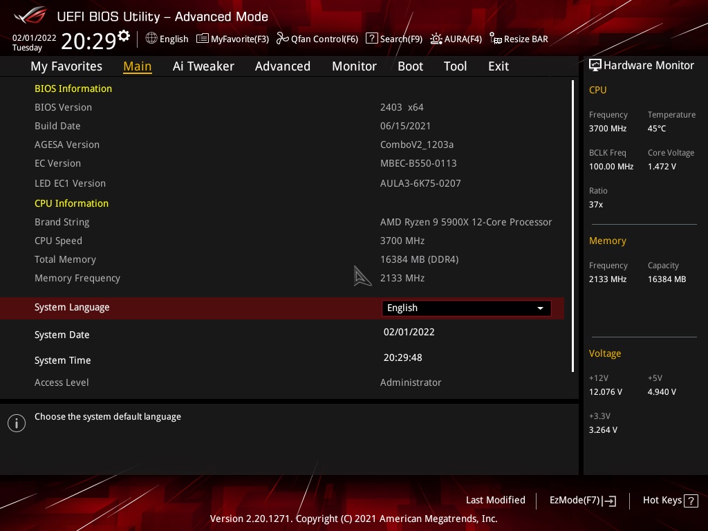

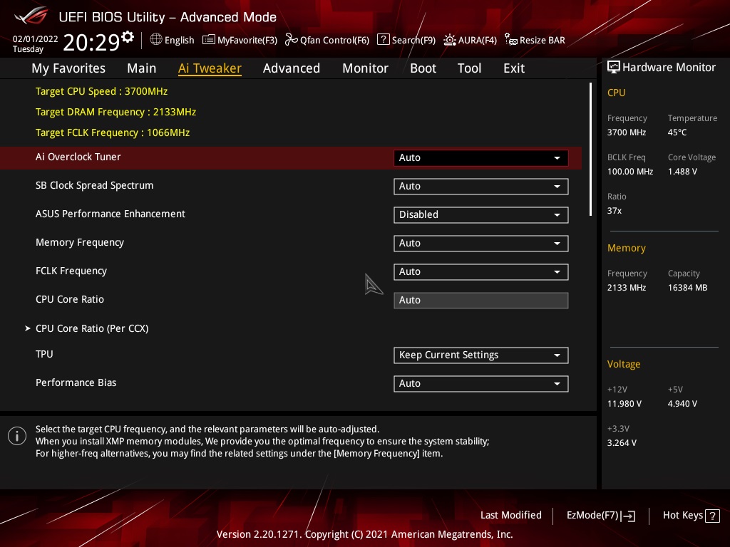

So Bios wurde von 2423 auf 2403 geflasht. Bios ist auf default Settings.
Kannst ja mal eine Weile beobachten so, dann später deine Settings wie gehabt laden.
Für den RAM - XMP bzw DOCP (läuft jetzt wohl@2133MHz),
CSM ausschalten - UEFI only - Fastboot .... .

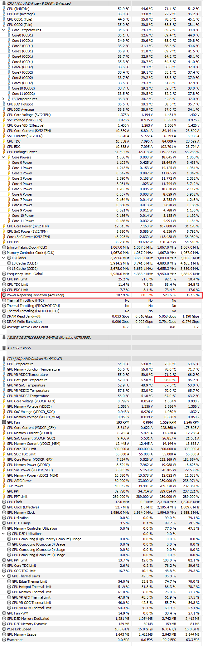

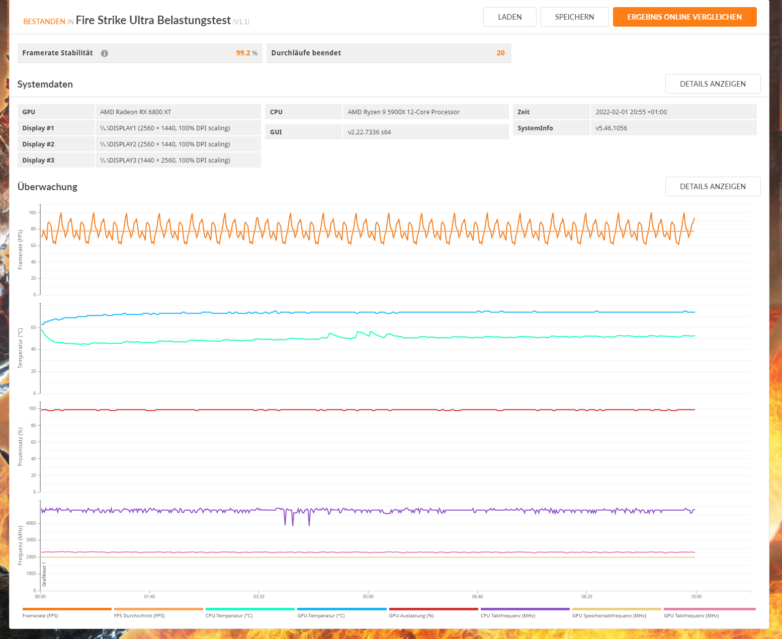

Hier mal nach dem ganzen eine Auswertung vom Belastungstest!

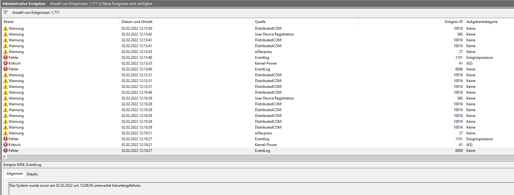

Bei einem Hardwaredefekt (zumindest CPU seitig) machen sich Zen2/3 durch WHEA18 Fehler bemerkbar, das sieht man in den Auszügen deines Eventviewers nicht.

Wenn sich der Rechner auf Stock Settings bzw. Auto ohne Undervolting/Overclocking im Idle mit WHEA 18 unvermittelt verabschiedet ist das bei Zen3 leider ein Zeichen für eine defekte CPU (Netz ist voll davon).
Dann wird in deiner RMA zumindest die CPU getauscht. Sofern du bei grafiklastigen Spielen im Anschluss immer noch Black Screens hast --> da würde Ich dir dann meine Lösung ans Herz legen.
