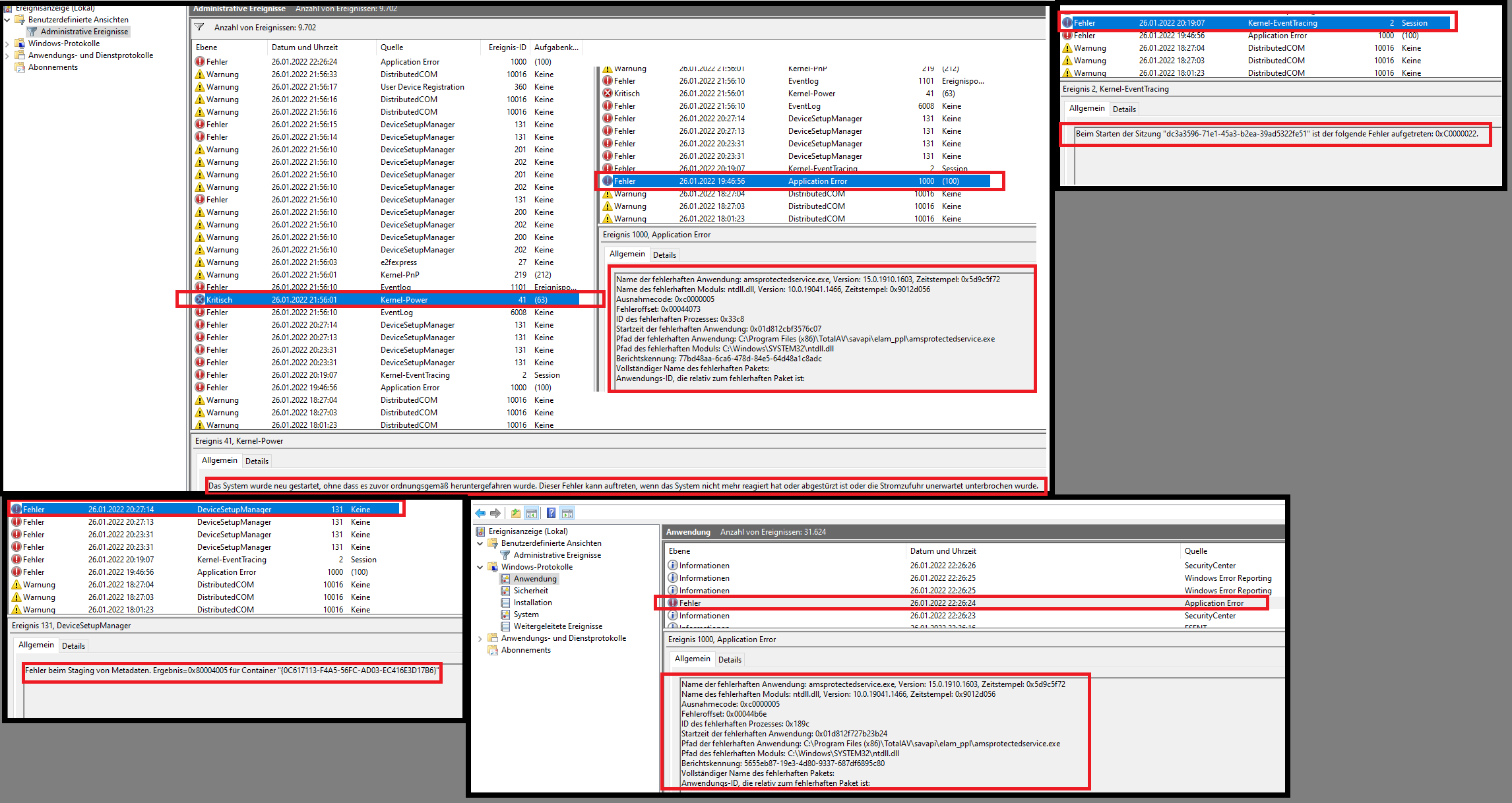

PS: Ereignisanzeige schaut auch nicht gut aus oder? Sagt diese schon vlt. was aus?
Vielleicht hat einer von euch noch eine Idee - Danke für jegliche Hilfe ✌️

foto vo zuverlaessigkeitsverlauf? um evtl. zusammenhaenge klarer erkennen zu koennen. gern die tage an denen das angefangen hat.

die sagt, dass du einen unnötigen Virenscanner installiert hast, der einige Probleme verursacht ;)

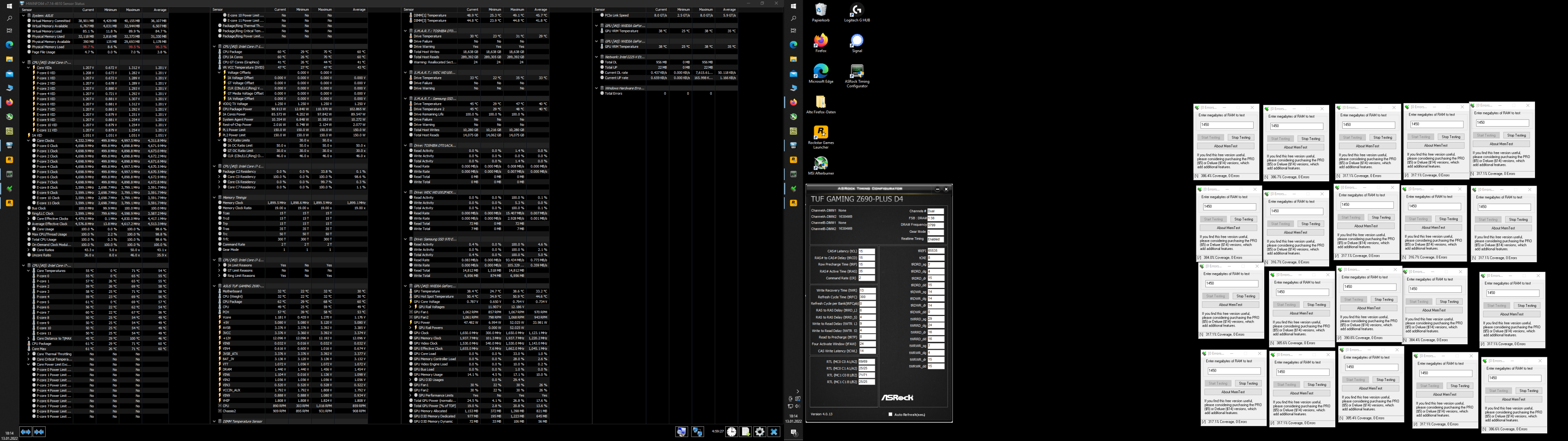

Mal mit HCI-Memtest den Speicher testen? Vielleicht ist der irgendwie in den Einstellungen verranzt? Entsprechend der Anzahl der CPU-Threads die HCIs öffnen und dann 29.000 geteilt durch die Anzahl der CPU-Threads und in jedem den ausgerechneten Wert eingeben. Bei einer 24-Thread-CPU sähe das so aus mit HCI:
Ich würde mal versuchen den Virenscanner aus den Screens mal zu deinstallieren und schauen ob dann der Fehler noch auftritt.

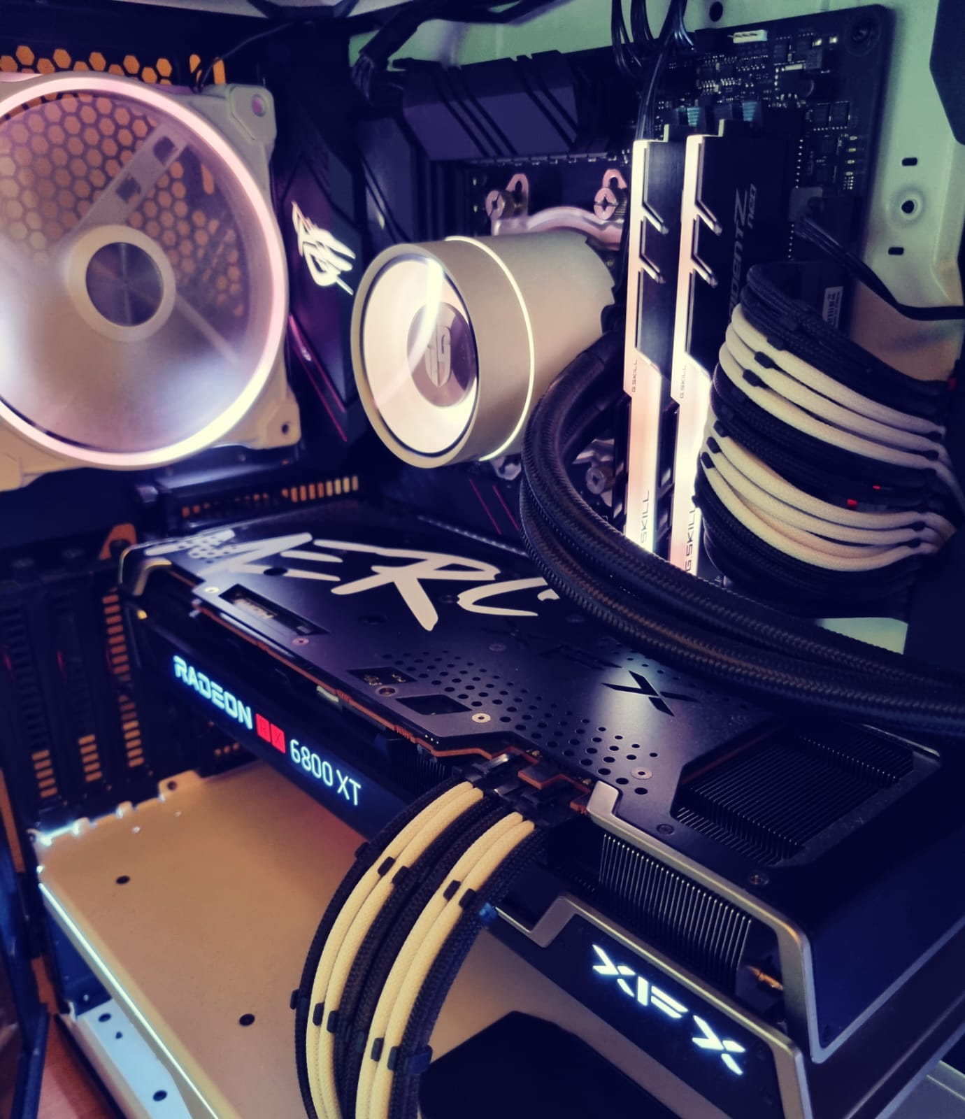

Grafikkarte ist mit beiden Steckern angeschlossen
mit nur einem stecker würde die karte gar nicht funktionieren. das war aber auch nicht meine frage. hängt die karte NT-seitig(!) an einem oder zwei anschlüssen?
