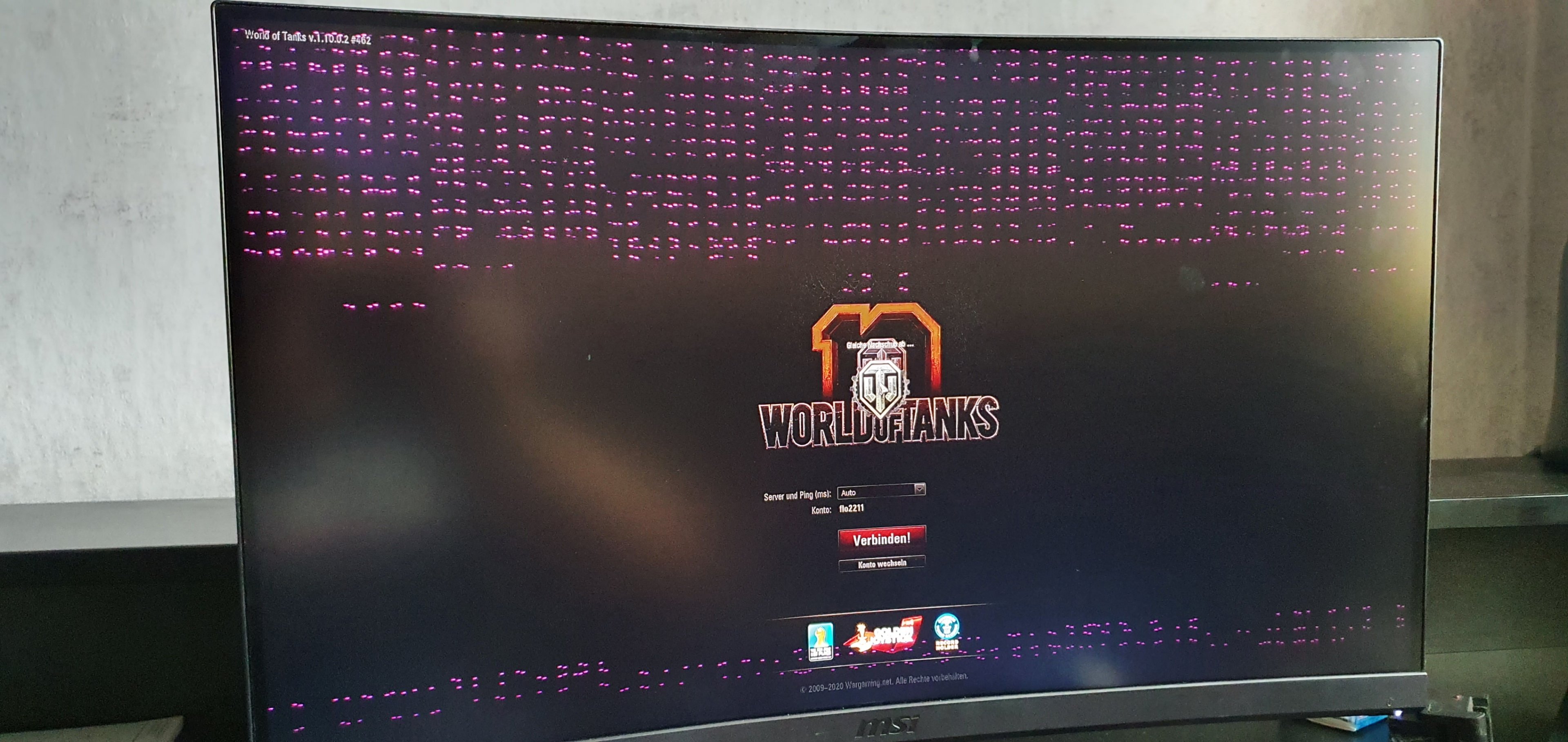

Ich habe mir vor ein paar Tagen einen neuen Gaming PC gekauft und wollte ihn jetzt einrichten und habe folgendes Problem.
Ich kann nur einen Bildschirm über DP anschließen und mein Monitor ist leicht "verpixelt" ( unten befindet sich ein Bild dazu )
Wenn ich den selben Bildschirm über HDMI anschließen möchte passiert garnichts er funktioniert nur über den DP. Ich habe noch einen 2. Monitor angeschlossen und der bleibt schwarz.
Dann hatte ich mir ein Spiel heruntergeladen und wollte es testen, aber das Spiel ruckelt enorm bei Standard Einstellungen.
Ich habe schon sämtliche Treiber aktualisiert und im Netz finde ich nicht wirklich etwas dazu.

Sitz der Graka mal überprüft? Mal raus nehmen u. wieder einstecken. Fertigrechner oder Eigenbau?
wenn du richtig viel glück hast.....sitz die karte nicht richtig im slot
aber wahrscheinlich ist sie defekt

Arcaras schrieb:
Sieht ein wenig nach defekter Grafikkarte aus.
This. Die Pixelartefakte sind typisch für defekte Speichermodule auf der Grafikkarte.
Die speichermodule funktionieren soweit. Habe beide ausprobiert
Mit welchem Programm hast du die Speicherbausteine auf der Grafikkarte getestet?
Da Fertigrechner: Wenn ein aktualisierter Grafiktreiber nicht hilft- dann zurück damit und reparieren lassen.
Du hast dafür bezahlt, dass solcher Ärger nicht vorkommt.
Edit: Damit ist noch nicht geklärt, warum die Kiste auf Standard-settings ruckelt. Defekter VRam ist da eigentlich nicht dran Schuld. (außer Standard = Ultra)
Wenn es ein Fertig-PC ist würd ich mit dem Händler in verbindung setzen , sieht nach dem defekt der Karte aus . Wie schon mehrfach erwähnt.
Zudem wie willst du die Speichermodule testen/ausprobiren ? Es sind nicht Die RAM Module auf dem Mainboard gemeint.
Reaktionen: der Unzensierte
wohl vram defekt
vram oc oder sonstige änderungen hast nicht vorgenommen?
Edith: VRAM = VIDEO RAM der Grafikkarte.. arbeitet der ned Korrekt, dann passieren so Grafikfehler..
dann RMA und Ding umtauschen..
Je nach Preis auch was anderes kaufen.
(3070 kommt bald, ist ähnlich schnell und soll 500€ kosten)
Nicht der Arbeitsspeicher. Ich schrieb spezifisch vom Speicher auf der Grafikkarte. Der ist defekt.
Aka für dich als Laie ist nur relevant: Grafikkarte wahrscheinlich direkt. Kontaktier den Händler und veranlasse eine Umtausch/Reparatur auf Gewährleistung.
