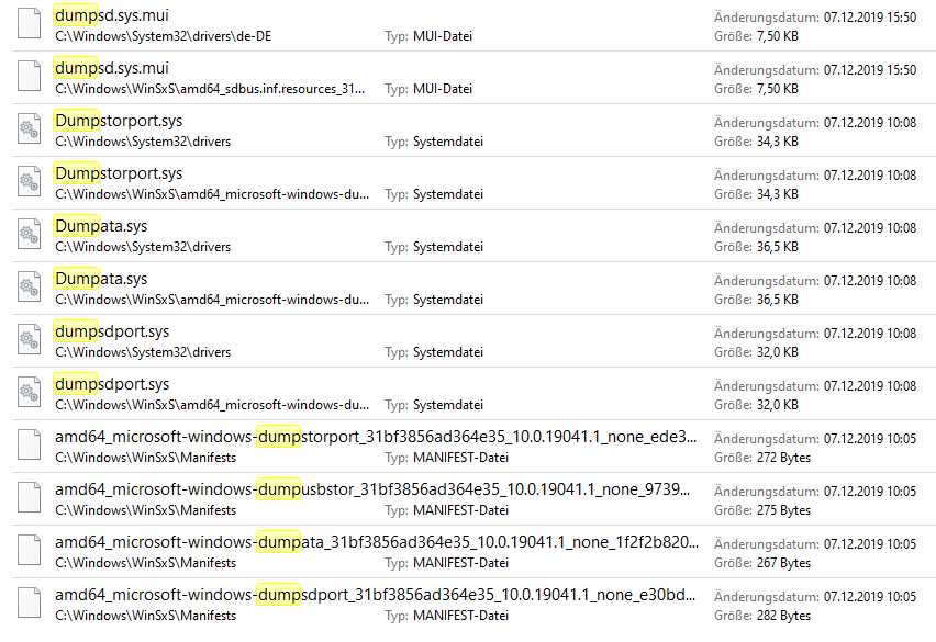

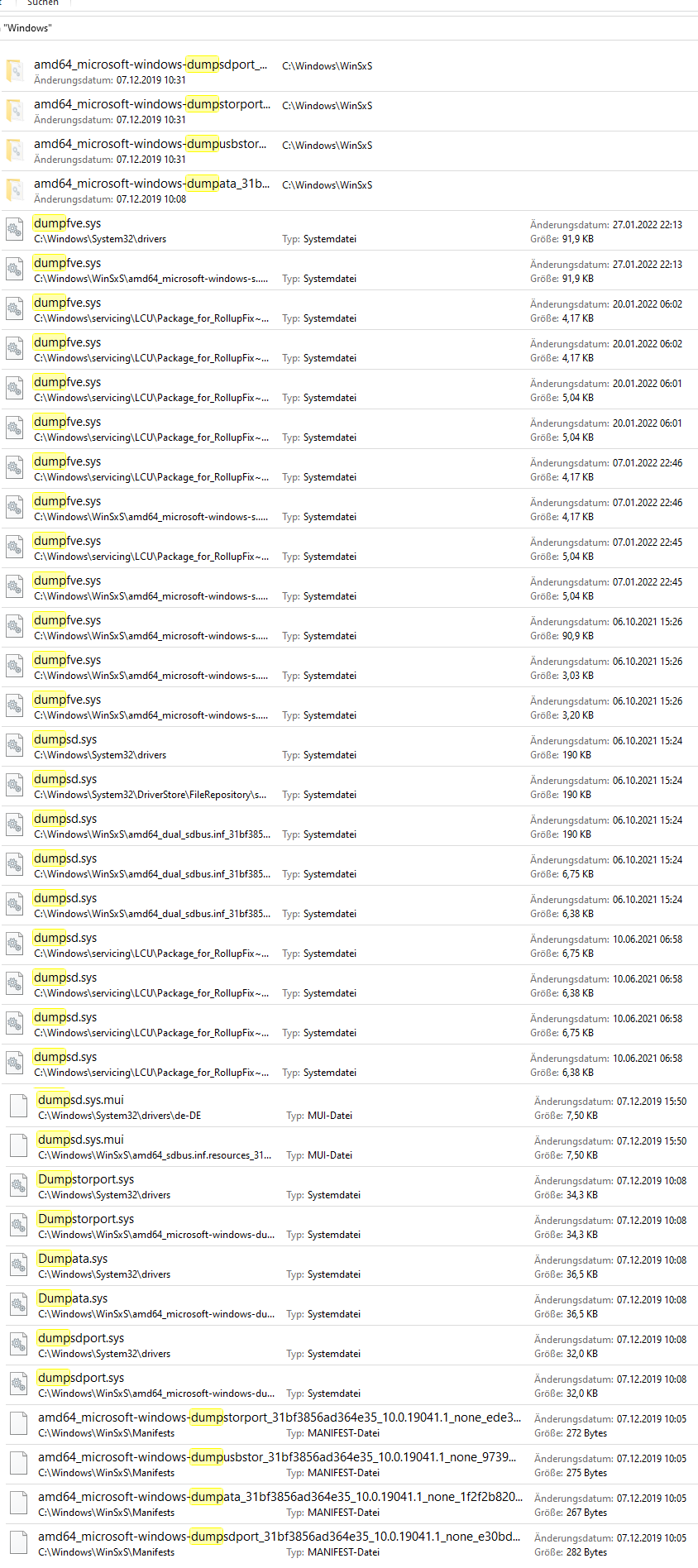

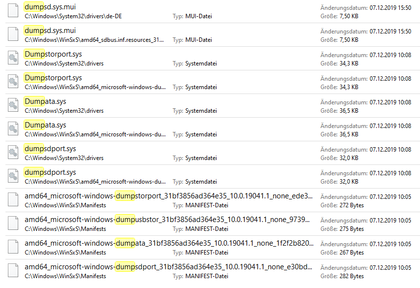

PS: Im Windows Ordner gibt es nur diese Dumps:
"C:/Windows/Minidump" nicht vorhanden und keine MiniDumps?
Dann hast du hier wohl ein reines Hardware Problem, keine Mini-Dumps, keine Bluescreens.
Zuverläßigkeitsverlauf sagt auch nicht interessanteres, "LiveKernelEvents"?
Das sind keine, habe ich dir schon mal gesagt.
Wenn, dann gibt es im Ordner Windows, einen Ordner mit dem Namen Minidump,
dieser enthält die Dump-Files
Weiß jetzt nicht genau, ob man die Option: "Versteckte Ordner und Dateien anzeigen" erst setzen muss,
dass der Ordner sichtbar ist, denke aber wohl eher nicht.

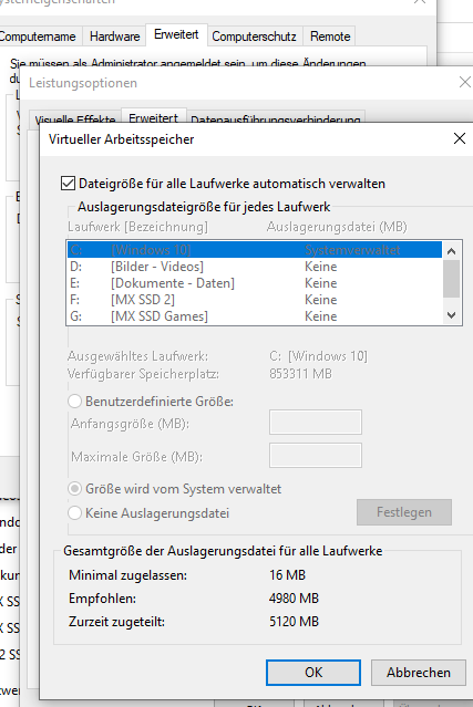

Du hast hoffentlich nicht die "Auslagerungsdatei" deaktiviert?
Das sorgt sowieso eher für Probleme und es können keine Dump-Files erstellt werden.
Hab nichts verändert. Hier mal Screen.
Hab alles Anzeigen (versteckte/Geschütze Ordner) leider kein Minidump
Hier kann dir wohl nur ein Fachmann vor Ort helfen bzw ein kompetente, gute PC-Werkstatt.

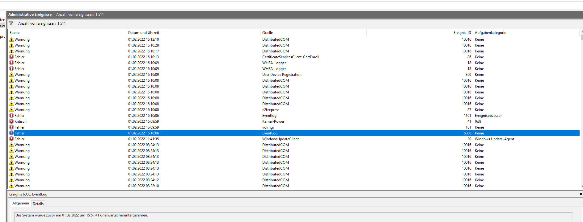

Aha, plötzlich auch "WHEA-Logger (18)" in der Ereignisanzeige,
geht doch glaube ich in Richtung CPU, IMC.

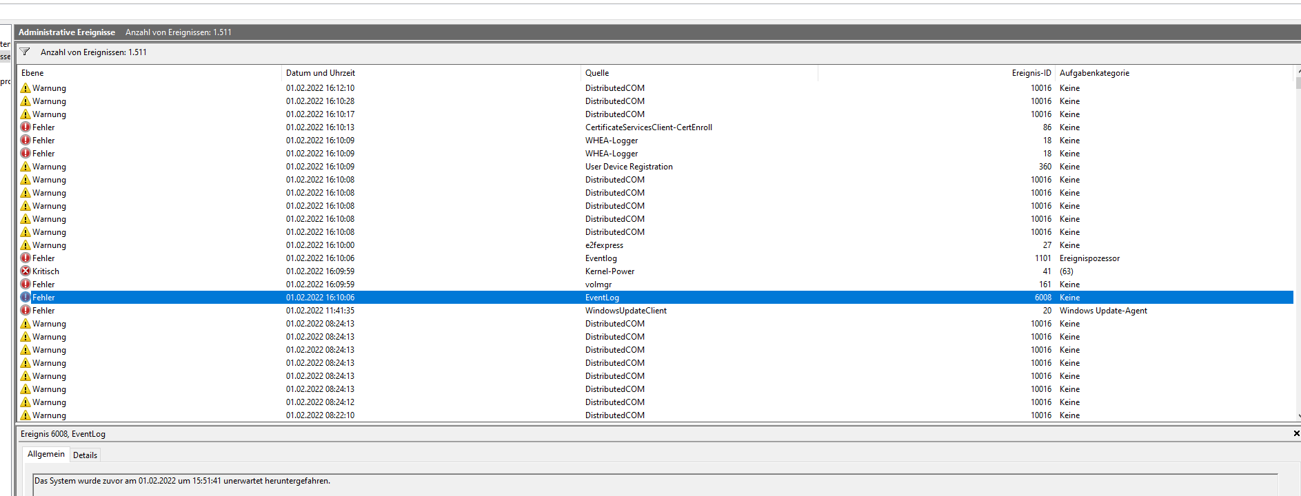

jetzt scheint was richtig im Argen zu sein... Wieder ein Absturz!!!
Und wieder "WHEA-Logger (18)"..

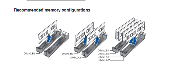

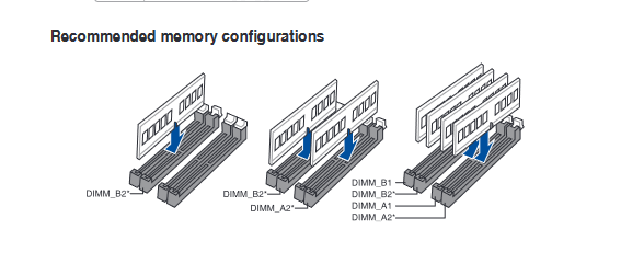

Machs mit nur einem RAM Modul in Slot "Dimm B2",
lade vor dem Update die "BIOS Setup Defaults" - Speichern/Neustart.
