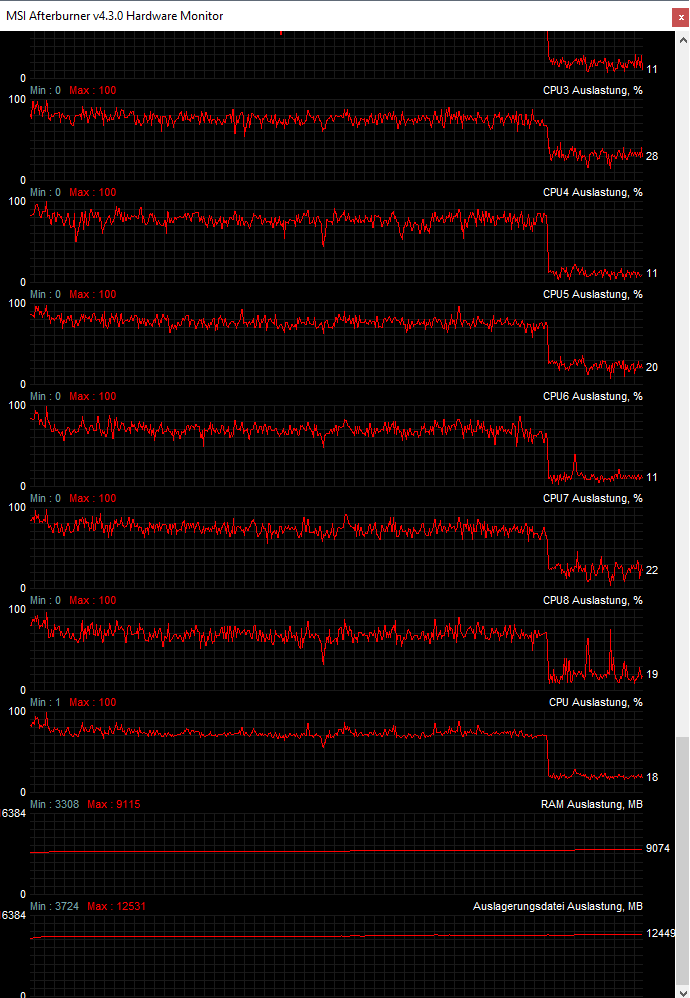

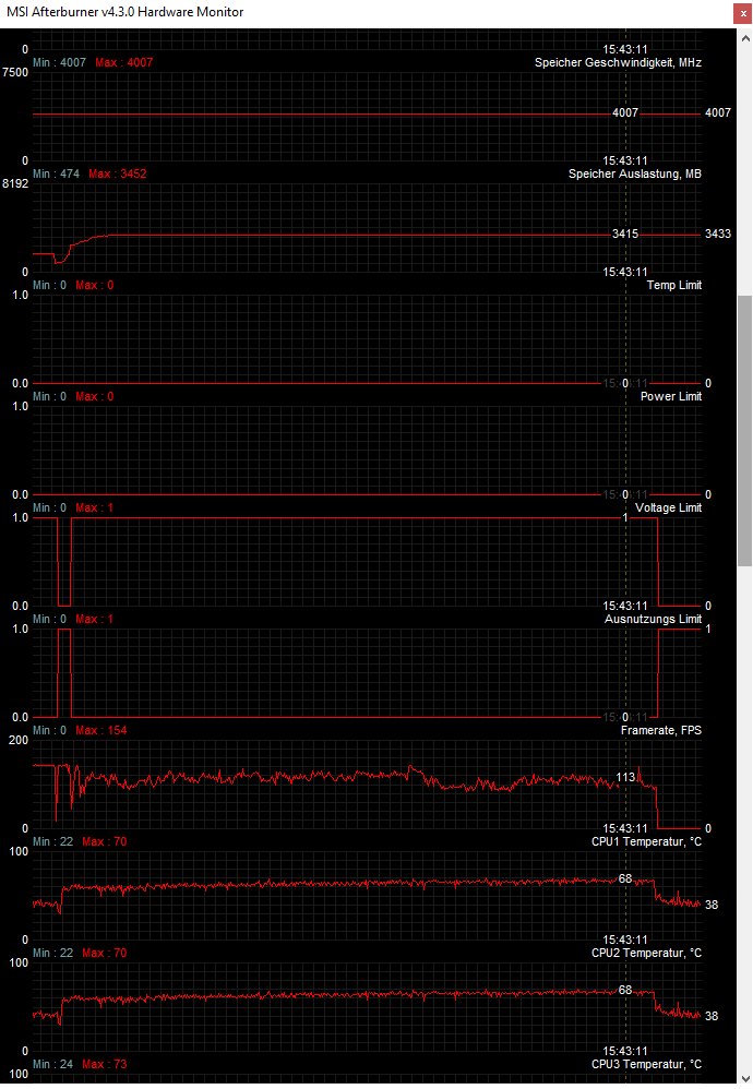

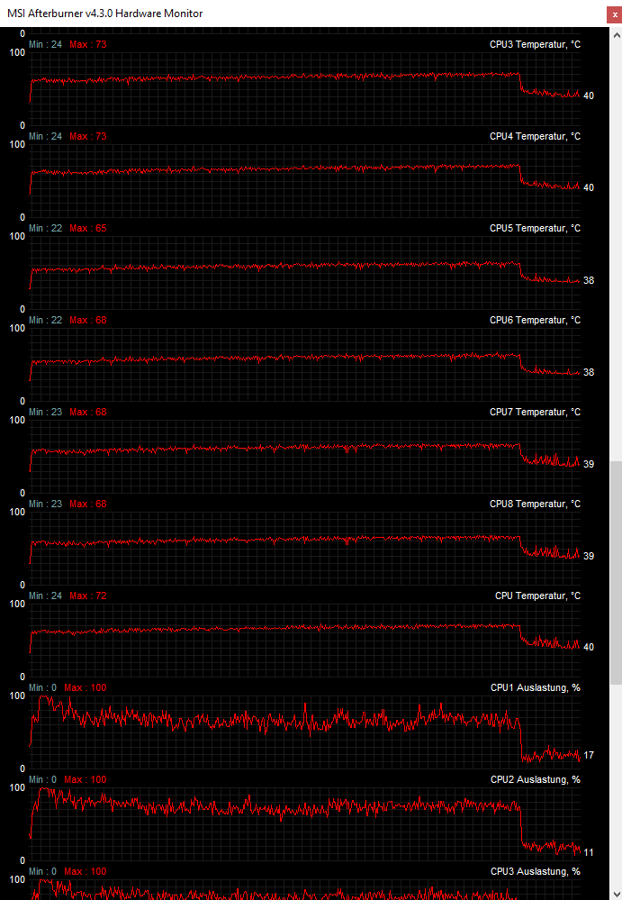

habe immer wieder zwischendurch kleine Micro-Ruckler. Die Temperaturen scheinen in Ordnung zu sein, jedoch springt die Last der CPUs hin und wieder auf 100%. Und sind diese "Sprünge" in der Speichergeschwindigkeit normal (Hardware Monitor)?

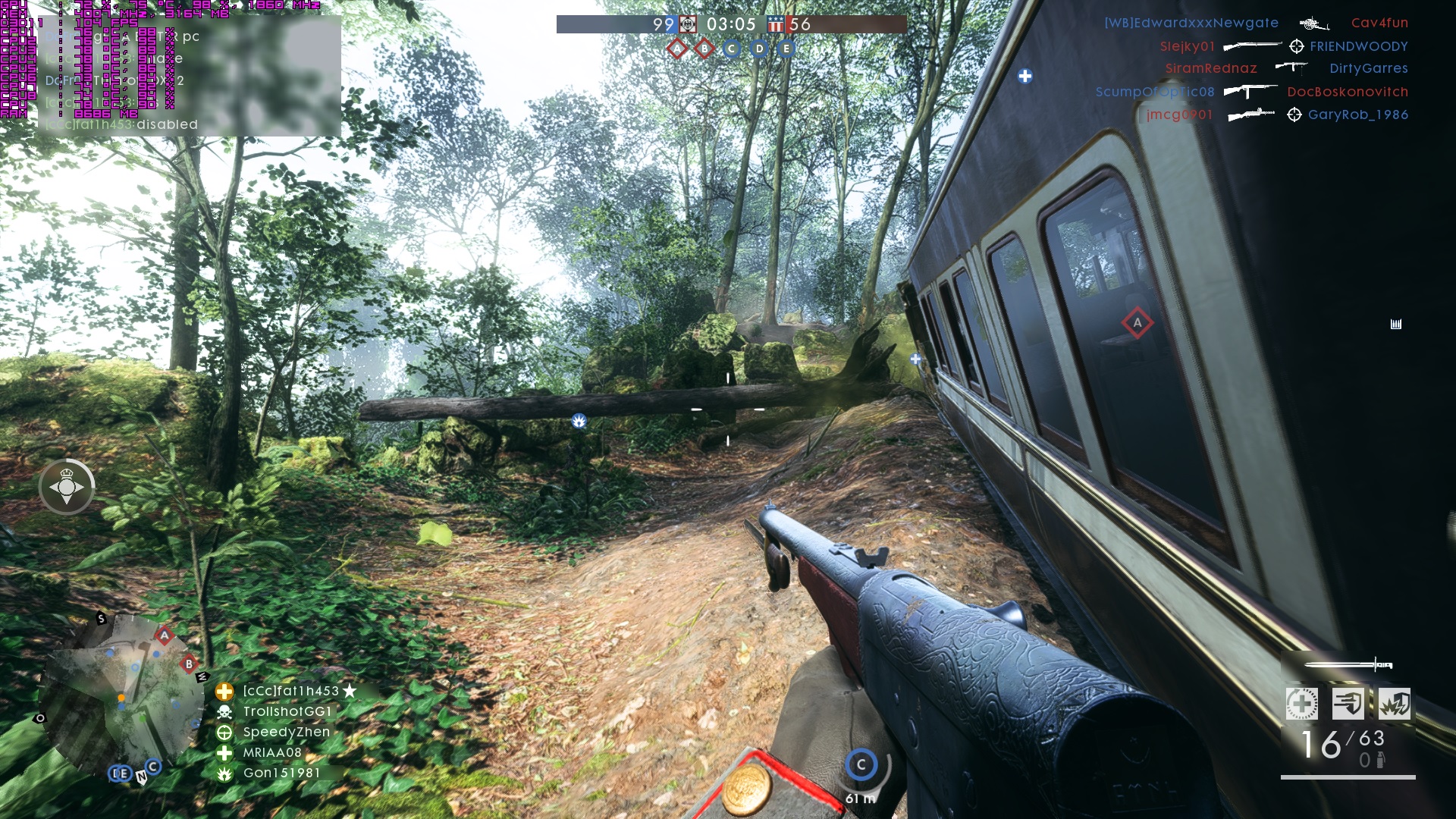

Nur in BF1 oder auch in anderen Games?
BF1 läuft bei vielen Leuten gerade nicht rund.

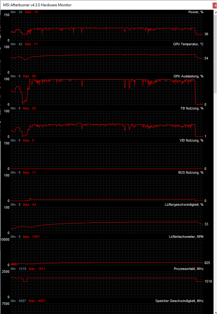

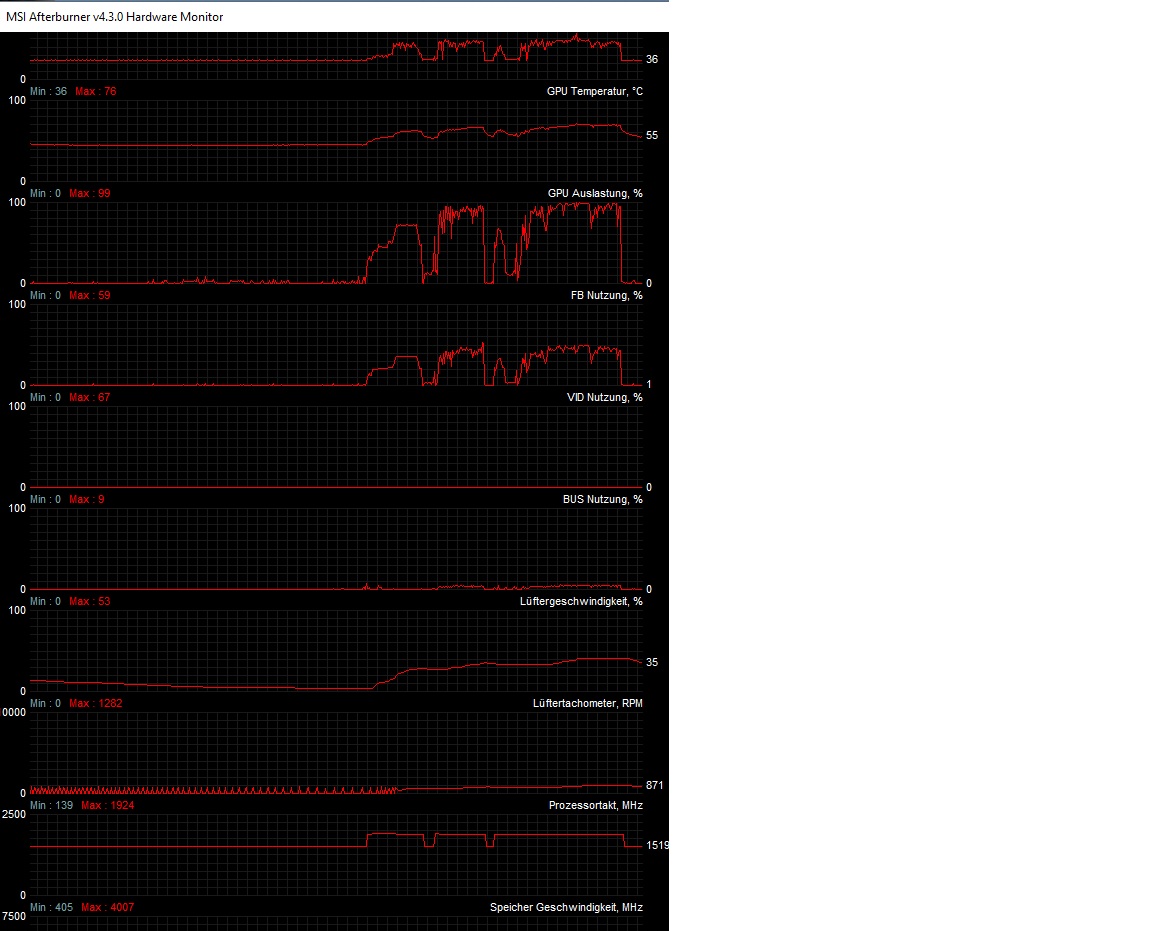

was für "sprünge in der speichergeschwindigkeit"? den graphen sieht man auf deinem screenshot ja nicht mal. wenn du damit den GPU-takt ("Prozessortakt") meinst: schau dir den graphen und den bei GPU Auslastung mal genau an, vllt erkennst du ja einen zusammenhang.

Was genau meinst du? "Speichergeschwindigkeit" ist doch auf dem 2. Screen zu sehen?
@mastertier79
Wie kommst du zu dieser Erkenntnis? Und woran kann es liegen? Dachte mein Kühler reicht.. 😐

mal genau hingucken? oder kurz nachdenken? der graph befindet sich unter dem namen.
das einzige was man beim speichertakt auf deinem screenshot erkennen kann ist dass er sich im bereich 405MHz-4007MHz bewegt, was bei einer 1070 ohne speicherübertaktung normal ist.
@ mastertier79: wie kommst du darauf dass der 6700K bei unter 80°C bereits throttlet?
Hab's aktualisiert. Sind jetzt alle Graphen drin.
