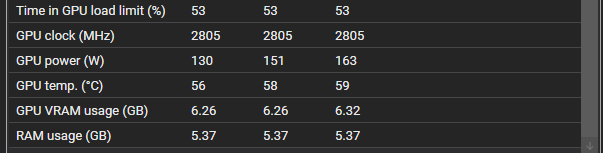

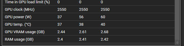

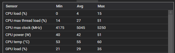

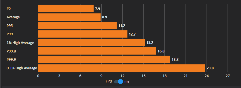

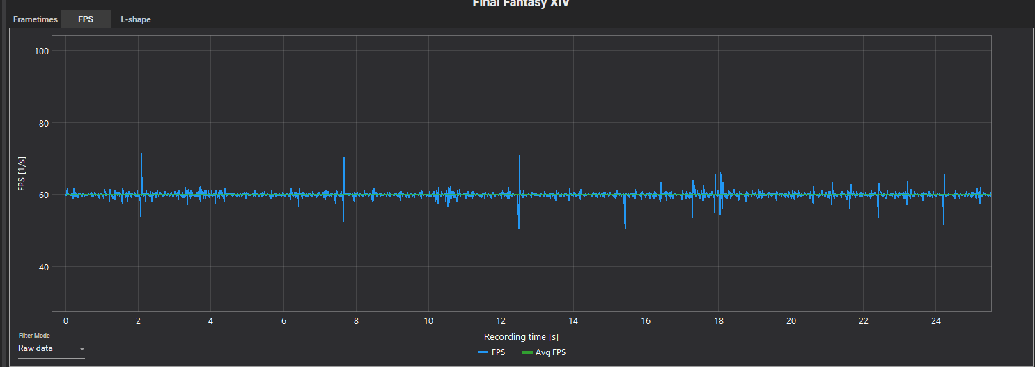

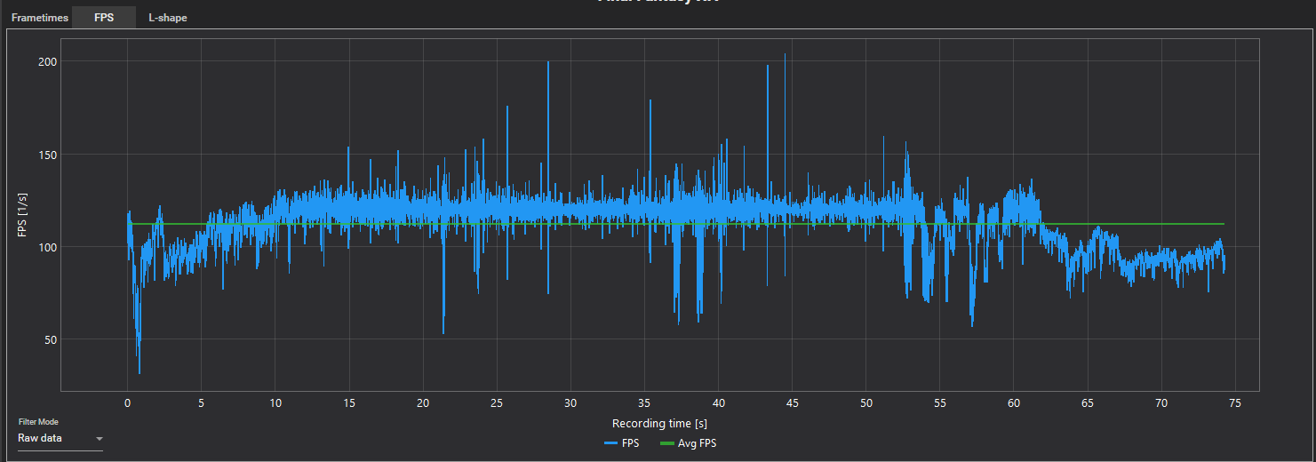

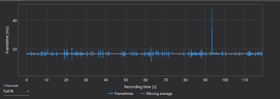

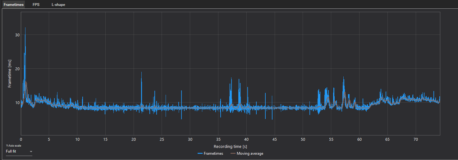

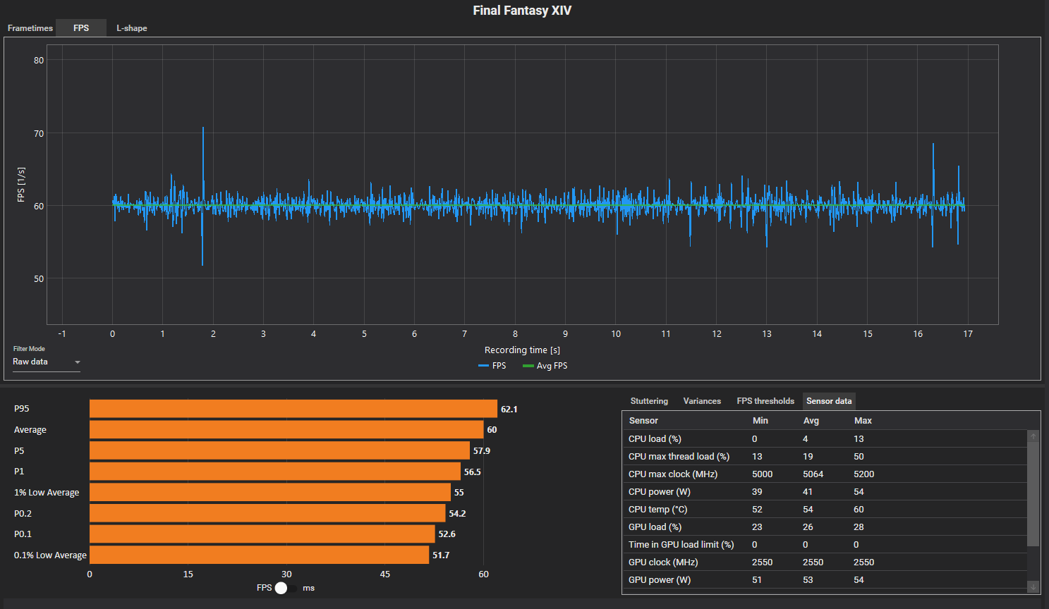

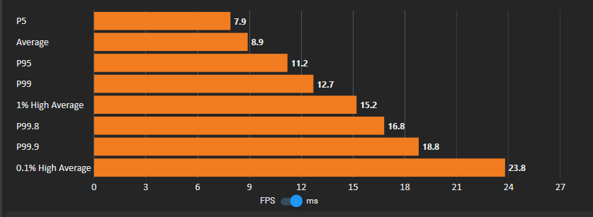

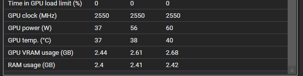

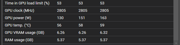

Ich habe immer kleine Micro Ruckler bei meinem neuen Rechner, dabei bleiben die durchschnittlichen FPS bei 60 fallen aber auch auf 40FPS runter. Als ich VSync ausgemacht hab und unter NVIDIA die FPS auf 120 limitiert hab wurde es etwas besser, ich hab trotzdem aber immer mal kurze Momente zwischendurch, wo die FPS auf teilweise 40 runterfallen.
Ich hab versucht Vsync einzuschalten/Auszuschalten, beim MB die EXPO Konfiguration deaktiviert und alle Programme die ich nicht brauch wie z.b MSI Center. Ich bin aber ehrlich gesagt bei sowas auch sehr überfragt, hab in andere Themen reingechaut bin aber zum schluss gekommen, da die Ursachen so weit gefächert sind mal hier nachzufragen.

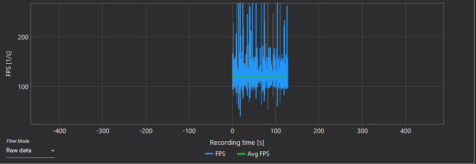

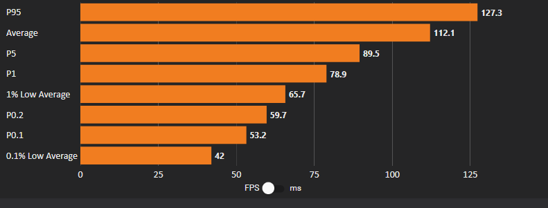

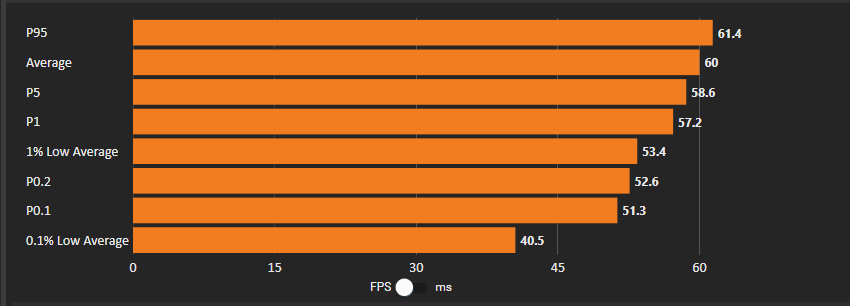

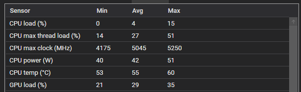

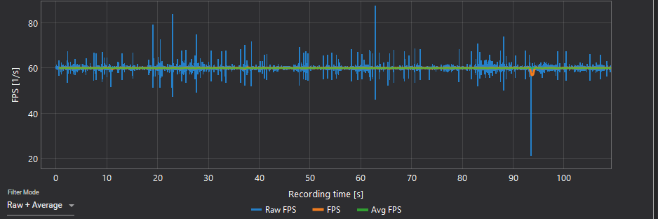

Ich habe mit dem Programm Capframe X auch was aufgenommen und gebe sie mal mit Vsync auf 60Frames pro Sekunde und auf 120 limitiert.
Schon mal vielen Dank für die Hilfe, da ich wirklich viel Geld für den PC ausgegeben hab, bin ich gerade etwas niedergeschlagen.

Windows wurde komplett neu gemacht nehme ich mal an? Oder können evtl. noch altlasten enthalten sein?
Reaktionen: Federchen
Na dann schonmal gut, welche Games in welcher Auflösung? Wie ist die GPU Auslastung? Evtl. kann das System in dem Moment auch einfach nicht mehr als 40 FPS. Wobei das an sich ja kein Stuttering ist. Wie äußern sich denn die Einbrüche bei dir? Und (Daumendrück) bitte sag nicht COD.
Reaktionen: Federchen und Sensei21

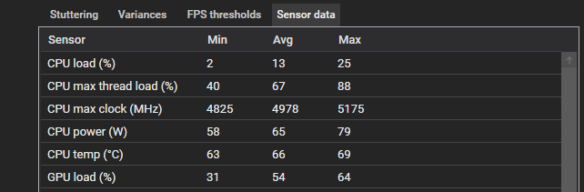

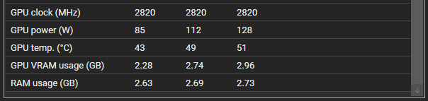

FF14 und Space Enigneers(Von hier sind auch die Screenshots). Alles auf höchste und Einstellung. Auslastung ist maximal 50% in den Spitzen. Ram ist auch nicht ausgelastet Auflösung 1920x1080. Und ich merke einfach, dass die BIlder zwischendurch "Ruckelig" wirken. Wobei die DurchschnittsFPS kaum beeinflusst sind.
Scheint zumindest bei Space Engineers durchaus üblich zu sein zumindest bei Max Details und oder Multiplayer gaming zumindest zeigt das der Schnellcheck Google Space Engineers Stuttering. Scheint also kein wirkliches System Problem zu sein.

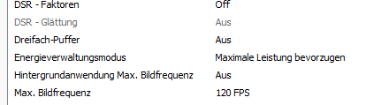

Bei den nvidia-Einstellungen für FF14 und Space Enigneers versucht low-latency / ultra-latency abzuschalten (falls aktiviert) und triple-buffering zu aktivieren ?
Wenn der Treiber oder die Grafikkarte nicht nachkommt, könnte Buffern helfen (hab das Problem z.B. unter Linux mit Overwatch und AMD, dass reduziertes Buffern zu Stottern führt - mit Triple-Buffern dann aber geht :cool_alt: - ist eine Veränderung seit ein paar Treiber-Versionen)
Könnte in Windows und nvidia auch so sein ...

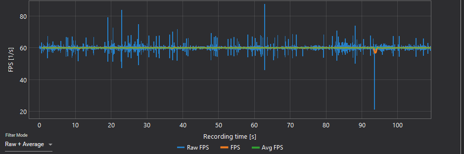

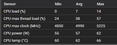

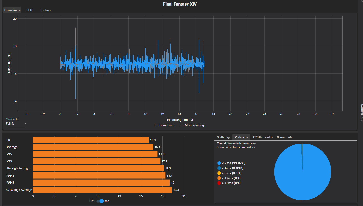

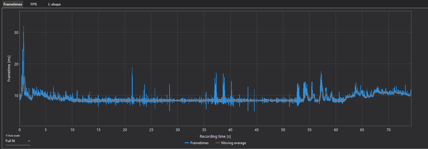

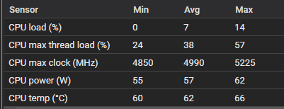

Das Problem ist auch bei FF14, hatte nur die genommen, weil man sie am deutlichsten sieht. Bei FF14 hab ich es auch als erstes bemerkt, weil es immer mal kurz ruckelig war.
Hier noch mal von FF14.
3x Buffering probiert und hat nix gebracht.
Low Latency scheint aus.

Stell im Nvidia Treiber mal für beides Games das Powerprofil der Grafikkarte auf Maximale Performance.
Das Problem kann daher rühren das die Auslastung der Karte zu gering ist und er daher der Meinung ist er kann runtertakten.

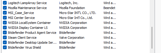

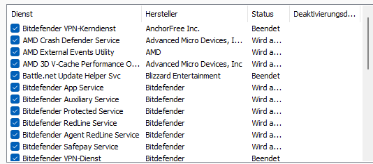

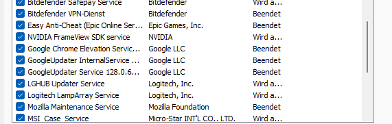

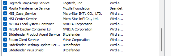

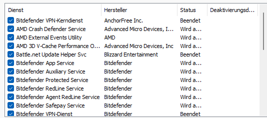

Sorry für Doppelpost, nur der Übersichthalber. Das bleibt übrigen, bei MsConfig

Bitdefender ist es nicht, eben deaktiviert gehabt und keine Änderung.

Hast du ne alte Ersatz SSD (kann auch Sata sein), die du mal anstatt der Kingston anklemmen kannst? Dann würd ich dir mal empfehlen, Windows neu zu installieren und nur die Treiber von Windows Updates installieren zu lassen (maximal Chipset-Treiber von der AMD Seite und den Grafiktreiber deiner Graka, sonst nix). Kein Bitdefender, VPN-Gedöhns, RGB-Bling-Software, Logitech-Software Kram, MSI Krempel (im UEFI den Auto-Installer deaktivieren) und vor allem erstmal keinerlei Online-Games (wegen Anticheat). Vlt. noch CapFrameX u. HWInfo, falls du ne Bestätigung brauchst. Wenn sich Windows nach der Windows Update-Orgie beruhigt hat, installiert du ein Offline-Game, wo du die Probleme auch feststellst und testest das erstmal gründlich. Dann ein Online-Game ohne Anticheat (Easy Anticheat, Battleeye etc. wie sie alle heißen). Z.B. sind einige Blizzard Games (WoW, D3, D4) eher unproblematisch (keine Kerneltreiber-Installation). Und erst wenn es da keinerlei Probleme gibt, installierst du genau ein problematisches Online-Game mit Anticheatmaßnahmen und testest das durch.
Edit: Sehe grade, du hast nen X3D. Hatte das in einigen Problem-Threads hier gesehen, dass User vorgeschlagen haben, im UEFI CPPC und CPPC Preferred Cores zu deaktivieren. Ka, ob das wirklich hilft (hab kein X3D), kannst ja mal testen.

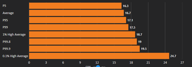

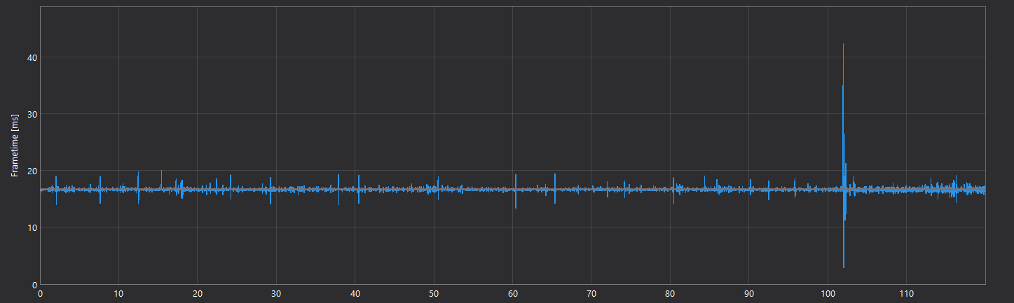

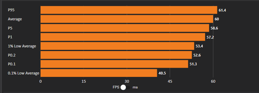

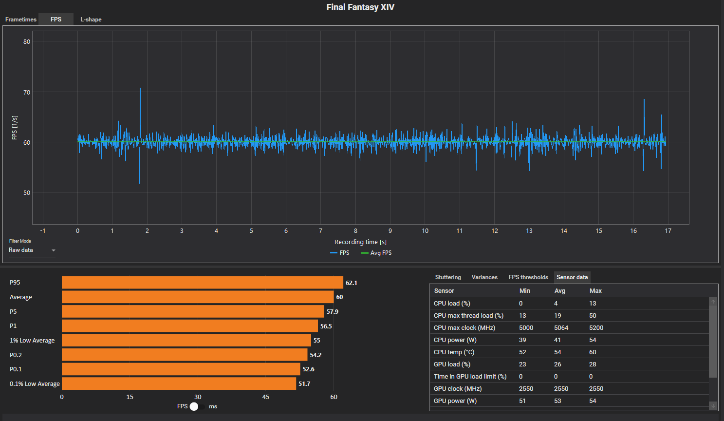

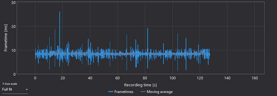

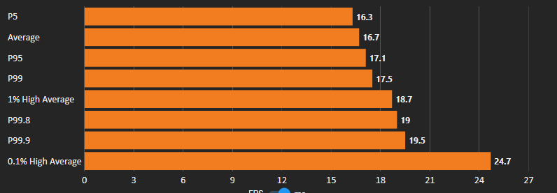

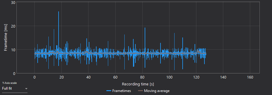

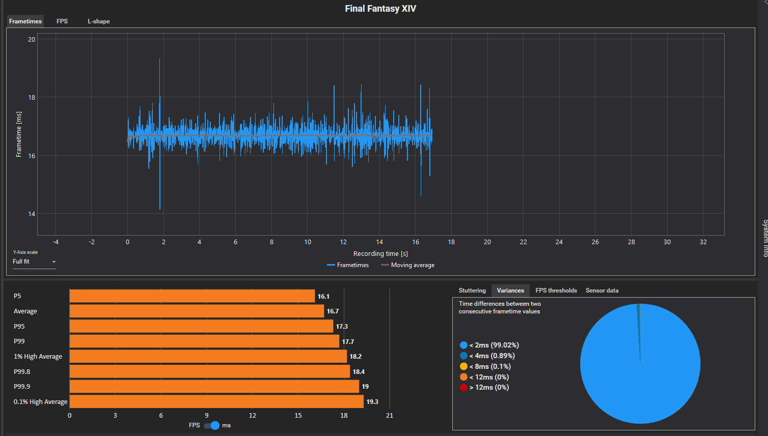

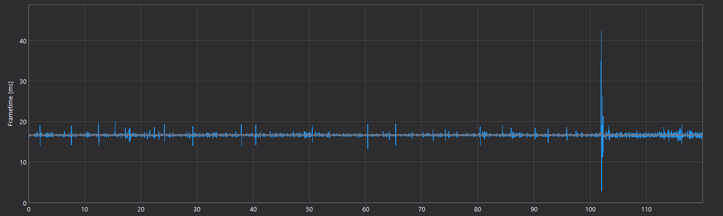

Hab es mal im 60 Herz modus in FF14 getestet. So sieht es momentan aus. Oder sind die Schwankungen in den Framtimes und den FPS normal?

Mir gings nicht um die SSD (klar, die kann auch Ursache sein), sondern eben genau um das Vermeiden der Windows Neuinstallation, denn deine aktuelle Windows-Installation auf der Kingston SSD wollte ich mit der Methode nicht anfassen.
Es geht um eine saubere cleane Windows Installation als Testplattform, denn dein msinfo-Auszug oben sagt mir, dass du da alles andere als eine saubere, cleane Windows Installation hast. Und da kann halt alles Mögliche die Ursache für Framedrops und Stutter sein (Bitdefender wurde ja schon genannt). Und um Hardwareprobleme auch noch auszuschließen, fängt man besser bei 0 mit der Analyse an. Denn sämtliche Autostart-Einträge (und nein, die Dienste in msinfo oder die Einträge im Taskmanager sind längst nicht alles) durchzuackern und auszuprobieren dürfte wesentlich länger dauern, als ne Windows-Neuinstallation inkl. Updates und Testspiel.

Und noch mal danke für die Hilfe, zeigen meine aufzeichnungen überhaupt Auffälligkeiten bei ff14 z.b oder sind das normale Schwankungen? Seit dem ich die FPS hoch gestellt hab, scheint es auf jeden fall etwas besser aber noch nicht ideal, nach meinem subjektiven Empfinden.
Und noch mal danke an alle die helfen.
Also dein letzter Screenshot sieht mir doch ziemlich glatt @ 60FPS aus. Ich nehme mal an, dass es per FPS-Limiter o. Vsync läuft? Allerdings fehlt mir da die Referenz bei FF XIV - kenne das Game nicht und kann den Graphen schlecht einschätzen.
