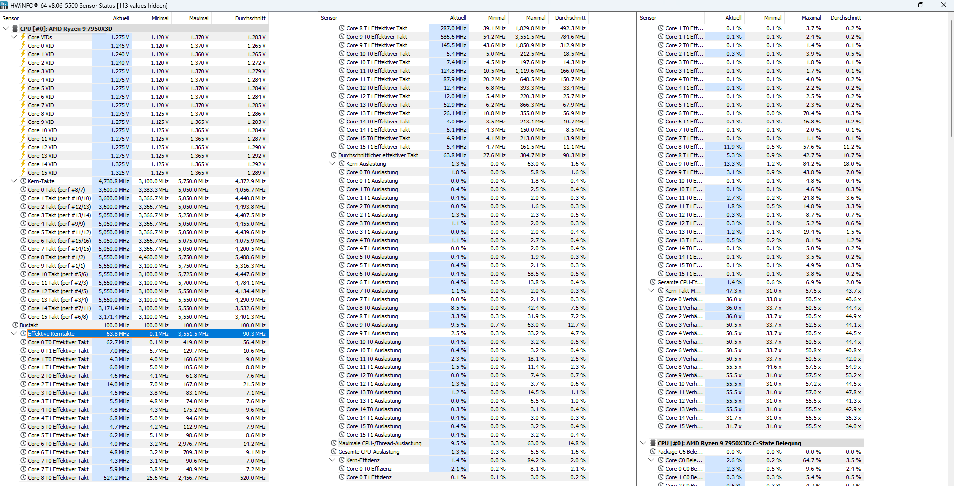

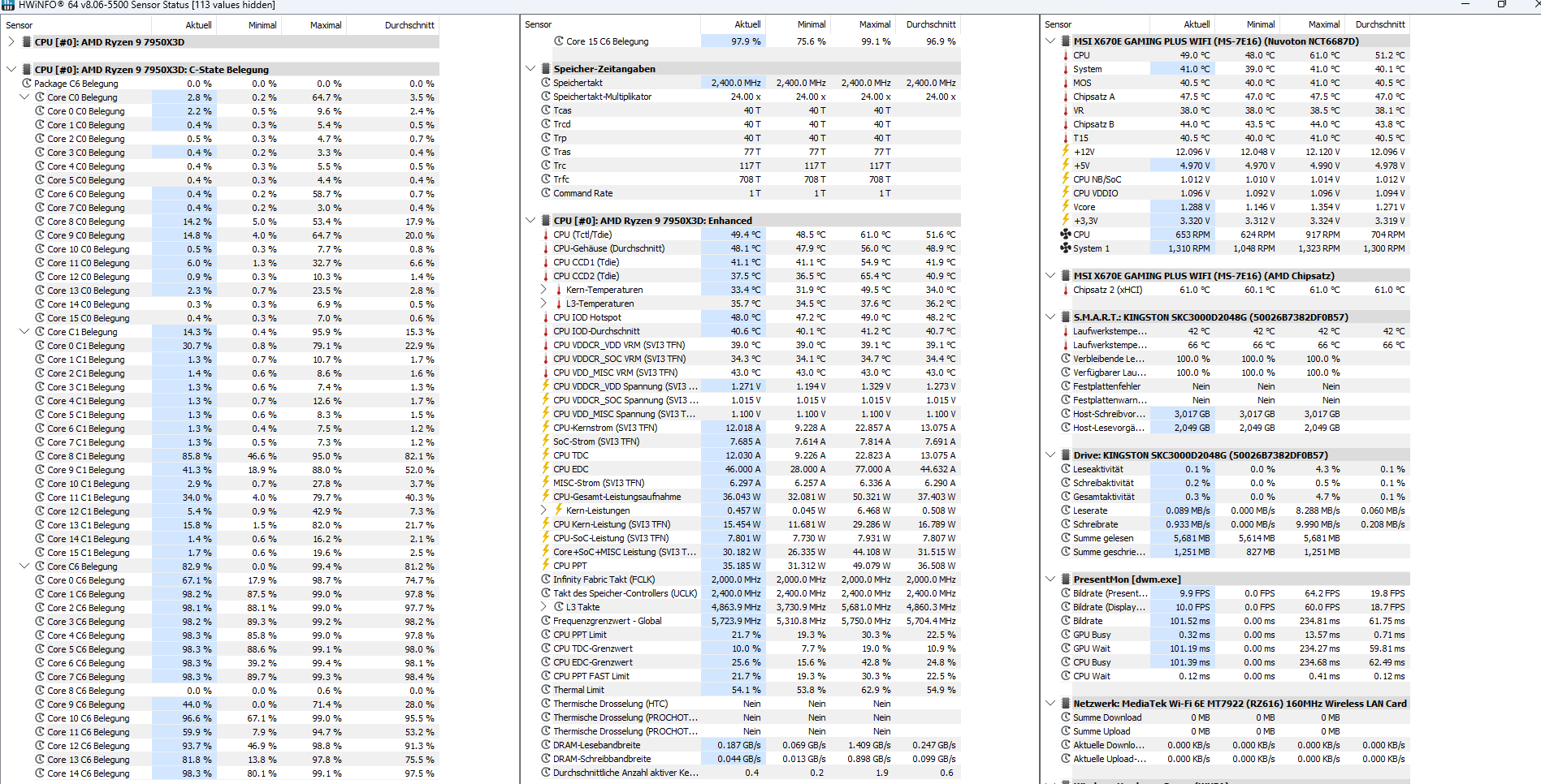

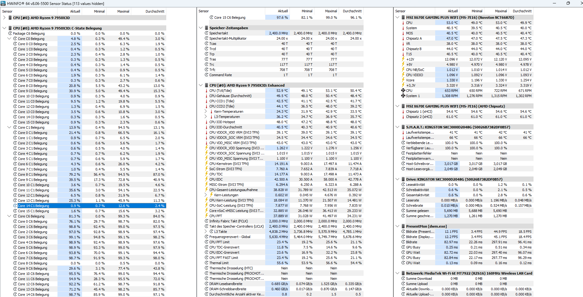

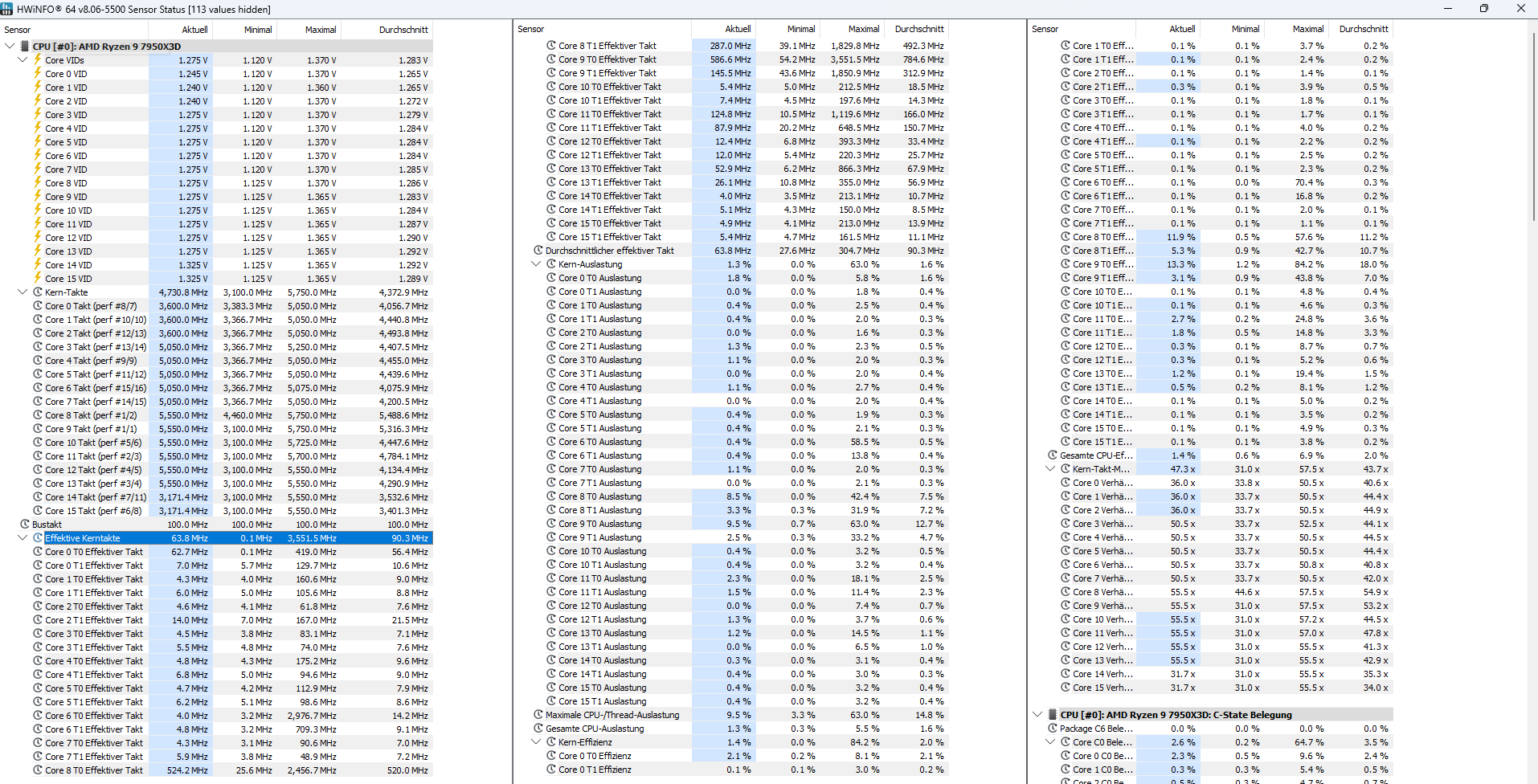

Wie sieht eigt. die reale (nicht die effektive) Taktfrequenz in HWInfo aus, wenn sich der Rechner im Idle befindet, kannst du da mal nen Screenshot von machen?
Edit: Einmal mit ausbalancierten und einmal mit dem ultimative Leistung Energiesparplan.
Reaktionen: Federchen
Irgendwie komisch, dass eine Umstellung auf den "ultimative Leistung" Energiesparplan nötig sein soll - von der Beobachtung her taktet Windows nicht gerade konservativ nach oben (5800X3D) - und hier im Forum gibt es ja sogar Energiesparpläne, die Leistung aus weniger Stromverbrauch (sprich: taktet früher herunter) rausholen.

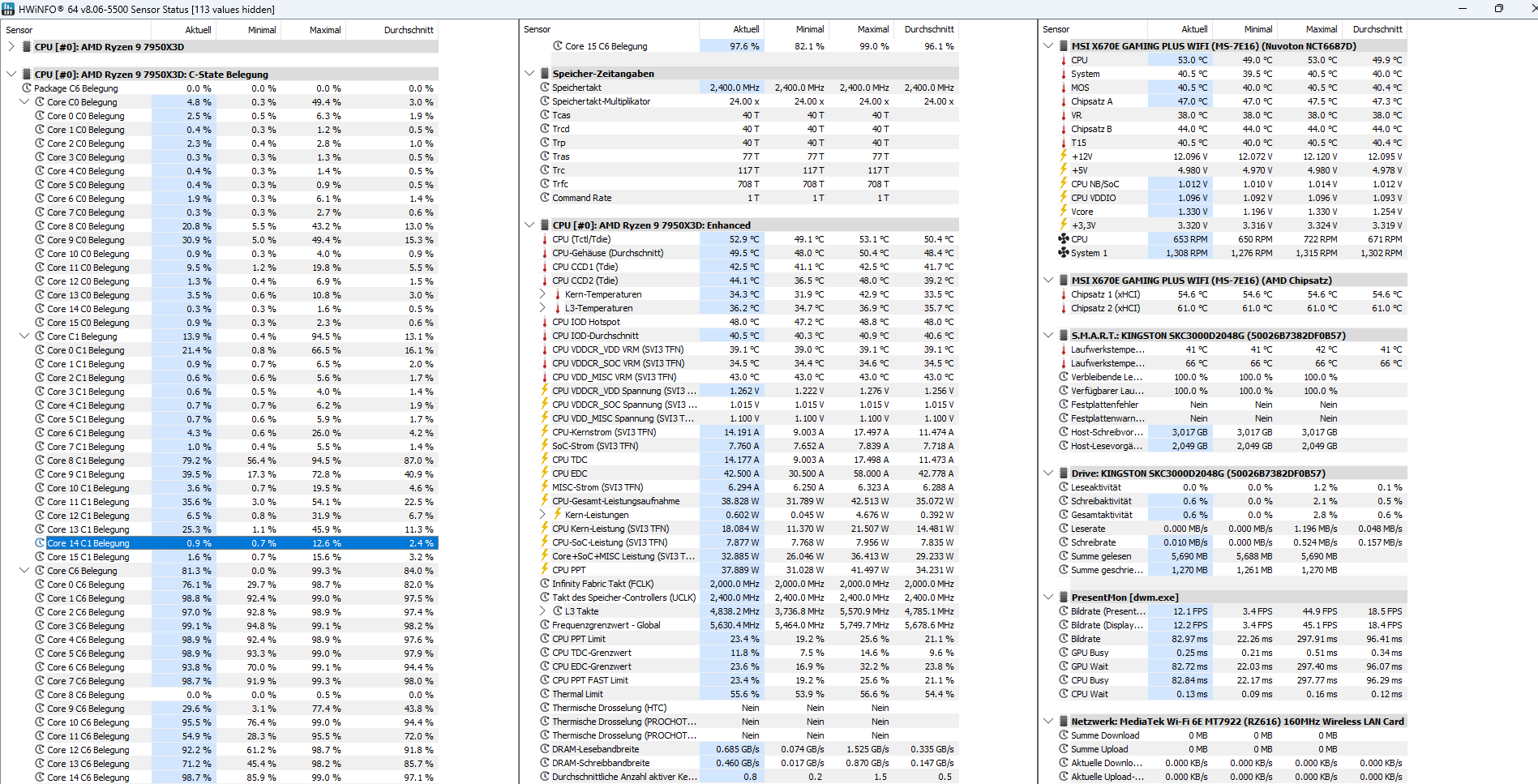

Ich hab keine Ahnung. Ich bin ja auch nur am rumprobieren. Ach ja, ich sollte ja noch die reale Taktfrequenz reinschreiben. Ich reiche das noch nach. die letzten Tage waren etwas stressig.
Direkt getestet als ich Energiespaaren zurück gestellt hab. Wieder ne Ruckelorgie, auf ultimative Leistung nur ganz wenig mal

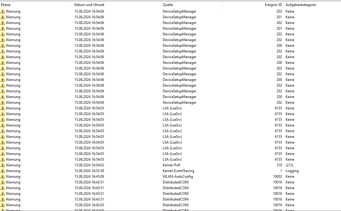

So, gerade gefunden und die Kerne 0-15 nun an WH3 mit ausgeglichener Energiespaarplan getackert. Ruckelt wie blöd. Ich vermute eher, die Lösung ist in den Energiespaarplänen zu finden.

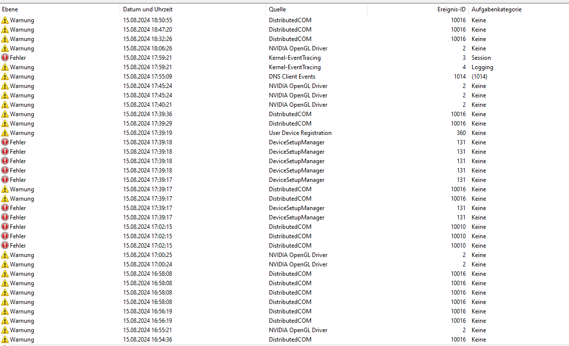

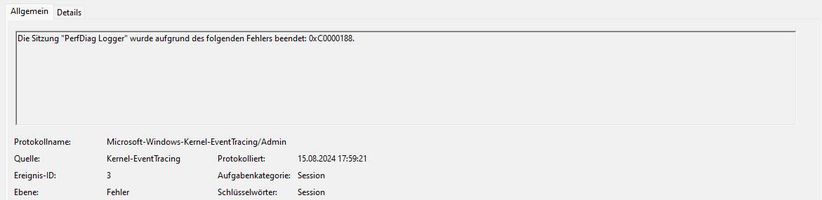

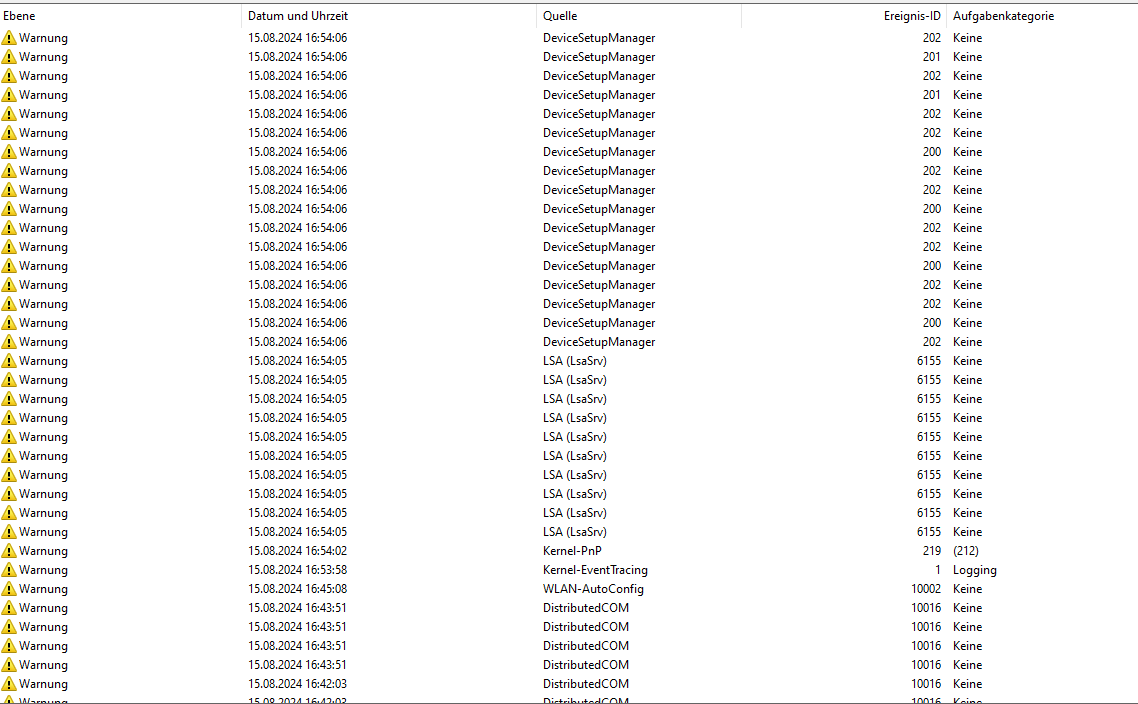

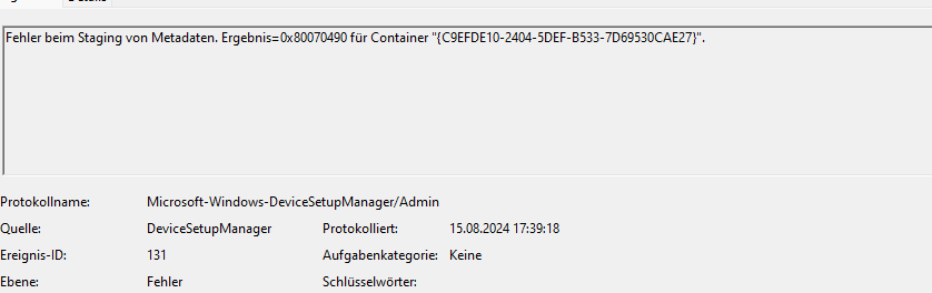

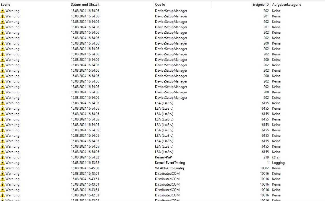

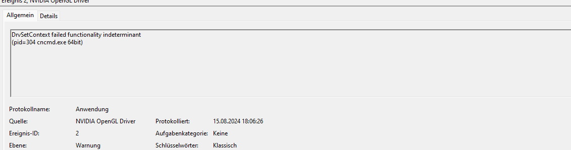

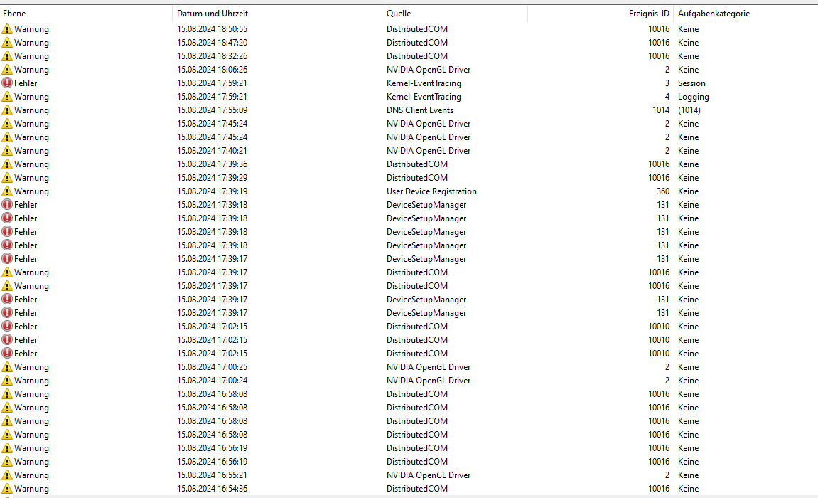

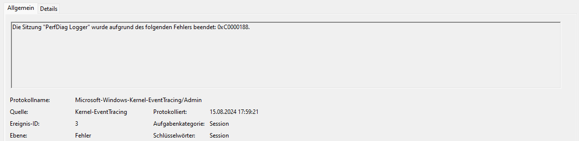

Hab mal in die Ereignisprotokolle geschaut.
Jemand ne Ahnung, was es bedeutet?
