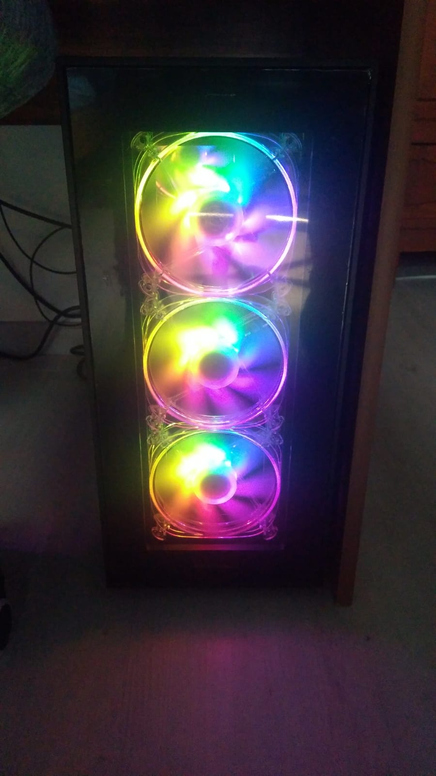

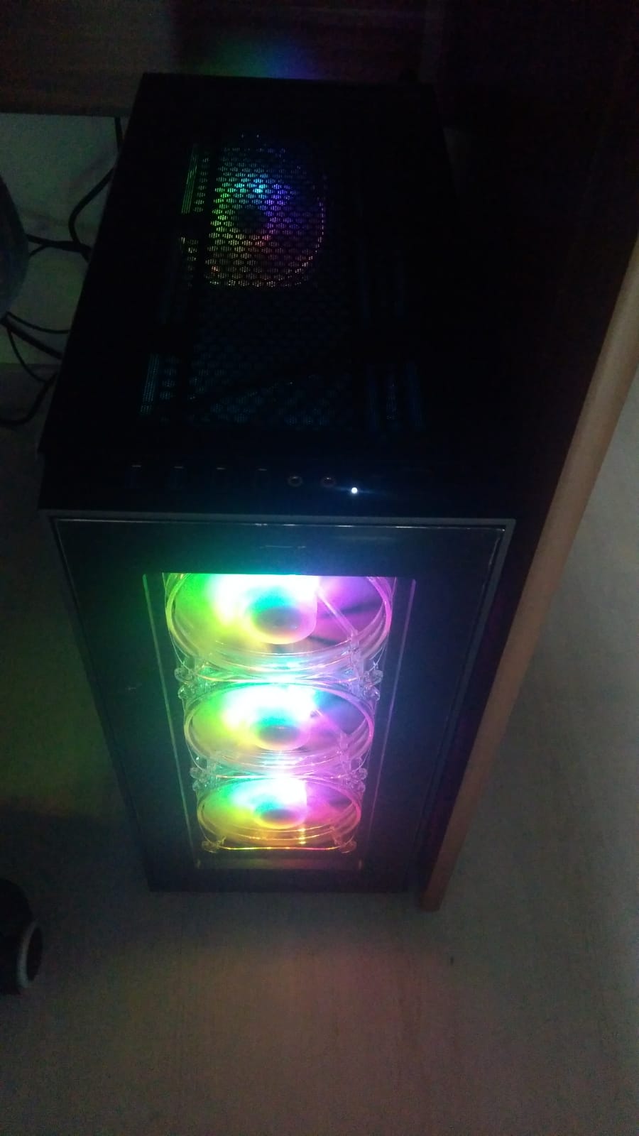

Kurze Rückmeldung von mir. Am Wochenende haben wir den PC zusammengebaut, hat alles auf Anhieb funktioniert, Cousin ist happy mit der Beleuchtung. Danke nochmal für die Beratung.
