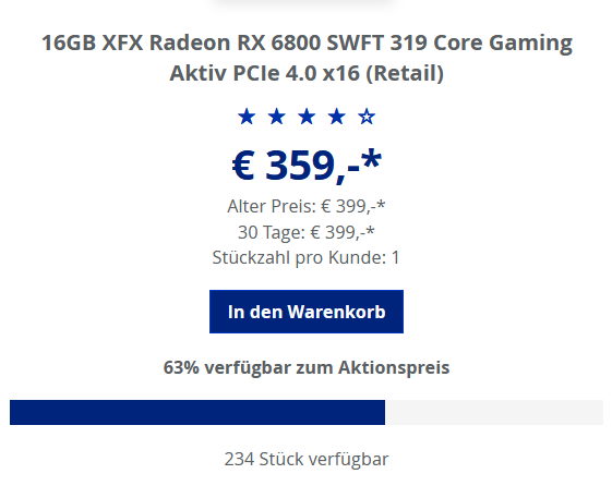

KGR84 schrieb:
Wenn es das Budget hergibt natürlich ... aber da wären wir ja mit dem 8400F schon drüber ...
Würde hier eventuell auf eine 6750XT zurücksteigen zu Gunsten des 7500F und beim Mainboard noch etwas sparen, das genannte Asrock kostet auch etwas weniger.
Edit: noch besser, schnell hier zu schlagen bei den Mindstars:
Reaktionen: VandeKamp
Für 1000 Flocken ein cooles Setup zum Start ;)
