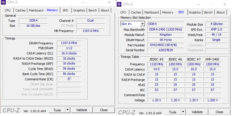

@spivaxo:
CPU-Z runterladen, screenshots von "Memory" und "SPD" machen, diese hier hochladen. 4x4GB kann man als suboptimal bezeichnen.
ist hier aber erstmal nebensache. früher lief es mit dem gleichen RAM ja besser, also bitte mal die verlinkte anleitung durcharbeiten.
Deathangel008 schrieb:
@spivaxo:
@spivaxo: 4x4GB 2400 CL15 für nen 2700X? warum um alles in der welt macht man sowas?
Reaktionen: cm87
Ein 2700X mit 2400er CL16 2T RAM ist schon ouch, da stimme ich @cm87 zu.
Reaktionen: cm87
@spivaxo:
der RAM ist für nen 2700X viel zu lahm und 4x4GB statt 2x8GB war auch ne schlechte entscheidung.
aber wie gesagt:
