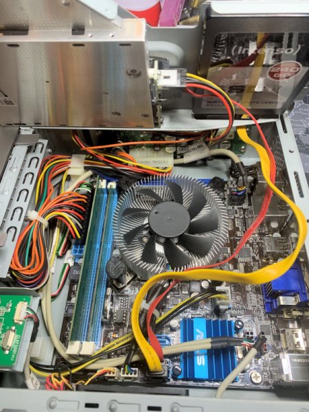

Vor einigen Tagen bekam ich einen gebrauchten Mini PC von einer Bekannten, den ich ein wenig aufrüsten wollte um einen kleinen Server daraus zu machen. Nachdem ich von i3 auf i5 und von 8GB auf 16GB verbessert habe, besteht wohl ein Leistungsproblem. Gleich vorweg, es ist nur eine Vermutung, denn meine technischen Kenntnisse sind nur begrenzt.
Es ist ein ASUS P8H61-I Rev.2.0 Mainboard Sockel 1155 verbaut. Das verbaute Netzteil ist ein FSPXXX-5DD01, welches laut Suchseite 12V 8A hat, was rund 100W sein müssten. Interessant: Das externe Netzteil ist nur ein 12V 5A, also 60W. Zuvor verbaut war ein eine CPU Intel i3-3220T, jetzt eine Intel i5-3750. Es gibt zwei SSD mit 512GB (alternatives CD-Caddy) sowie 240GB, auf dem das Win10 installiert ist. Dann nur noch extern USB-BT-Maus/Tastatur, USB-BT4.0-Adapter und ein USB-WiFi6. Monitor/Sound über den HDMI-Port.
Nach dem Upgrade kam nach dem ersten automatischem Abschalten folgende Meldung: "Power supply surges detected during the previous power on. ASUS Anti-Surge was triggered to protect system from unstable power supply unit! Press F1 Run Setup". Ich habe gesucht und nach den gefundenen Tipps "ASUS Anti-Surge" im BIOS deaktiviert. Das Problem blieb. Ich komme bis zum Win10-Login und sobald ich mich einlogge und die Leistungsaufnahme steigt (Lüfter dreht höher), schaltet wohl das interne Netzteil oder Mainboard ab. Wenn ich also den Bildschirm im Login-Screen lasse, bleibt der ewig; kein abschalten.
Ich glaube mich nicht so ganz als dumm wie Brot und habe schon mal erkannt, dass es zwischen internem und externem Netzteil einen Unterschied gibt. Leider habe ich gerade kein externes Netzteil 12V 10A zum testen da. Ganz ehrlich verstehe ich das mit Eingangs- und Ausgangsleistung aber nicht wirklich. Darum würde es mich freuen, bevor ich Geld ausgebe, wenn mir ein Experte dazu Tipps geben könnte. Soll ich ein internes oder ein externen oder beides kaufen? :confused_alt:

Der T Prozessor hat 35 Watt TDP .. der i5 halt 77 Watt..
Wenn der i5 im BIOS nicht limitiert wird crasht das System halt.
Auch die Bemühungen sind zweifelhaft wenn Windows 11 nicht native darauf läuft.
Reaktionen: miramanee, BarBaer und Skudrinka

Du hast ein 120W Netzteil..empfolen werden für diese CPU 300 W
Ich bin neugierig bezüglich deines Tipps. Ich habe mal den Intel i3-3220T dort eingegeben und es wird ein Netzteil mit mindestens 250W empfohlen. Du hast sofort und problemlos erkannt, dass mein Netzteil gerade mal 120W hat. Mit dem der MiniPC auch problemlos lief.
Warum empfiehlt die Seite ein Netzteil mit mehr als doppelter Leistung? Kann es sein, dass es auch bei dem i5 übertreibt? Verwirrt mich als Laien. :confused_alt:
Weil CPUs und GPUs a) Lastspitzen produzieren und b) weil CPUs darüber hinaus boosten können und für eine kurze Zeit viel mehr Leistung aufnehmen können, als es die tdp beschreibt.

Auch bedenken das im BIOS Powerlimits vergeben werden können so das auch 77 Watt CPUs weniger Strom brauchen als native 35 Watt CPUs ..
muss man nur einstellen ... und solche Netzteilrechner gehen halt oft vom schlimmsten aus ..

ram, ssd und mainboard brauchen auch strom on top zur cpu
Eine kurze Anfrage noch an die Elektronik-Profis hier vor Lieferung des Netzteils: Ihr habt ja schnell erkannt, dass mein internes Netzteil 120W hat. Extern hat es dafür einen Netzteil 12V 5A, also 60W. Der Verkäufer des neuen internen Netzteil mit 300W hat nun auf Anfrage geantwortet, dass ich ein externes Netzteil 12V 15A, also 180W dafür kaufen muss. Ist das korrekt?
Ich meine, ich habe z.B. hier ein HP ProBook 6560, bei dem ein 90W Netzteil dabei war. Ich habe mir nicht die kleine, sondern große Dockingstation einst dafür gekauft. Also, in der auch ein DVD-Laufwerk ist. Es sind daran u.a. 2 Monitore über DVI angeschlossen und mehrere andere Geräte. Es gibt 3 (von 6) USB-Ports mit Ladefunktion, die also auch Energie liefern, wenn das ProBook aus (selten), aber das Netzteil angesteckt ist. Es sind mehrere USB-Ladegeräte angeschlossen. Dabei war ein baulich fettes 120W Netzteil und es gab noch nie Leistungsprobleme.
Das mit der Leistung Input/Output verwirrt mich doch sehr. Ich hoffe Ihr schnallt das und habt die richtige Antwort für mich. :confused_alt:
