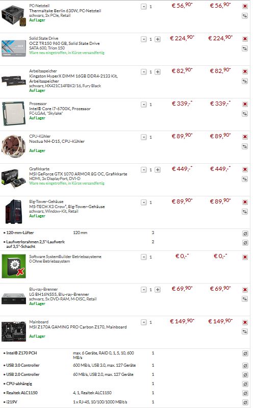

Hey liebe Forum Nutzer,
bei mir liegt folgendes Problem vor.
Ich habe mir jetzt ein Gaming PC zusammengestellt weis aber nicht ob das auch alles miteinander funktioniert, von den Komponenten her. Darum frage ich hier nach.
Oder ob man ein paar Sachen verbessern kann für das ähnliche geld.
Mein PC soll nicht mehr als 1550 € kosten. Er soll eine NVIDIA Grafikkarte beibehalten, denn mit AMD hatte ich schon mehrere Probleme.
Hier die bisherigen Komponenten:
Gehäuse: MS-TECH X3 Crow¹
Mainboard: MSI Z170A GAMING PRO Carbon Z170
Laufwerk: LG BH16NS55, Blu-ray-Brenner
Betriebssoftware: /
Grafikkarte: MSI GeForce GTX 1070 ARMOR 8G OC
CPU-Kühler: Noctua NH-D15
Prozessor: Intel® Core i7-6700K, FC-LGA4, "Skylake"
Arbeitsspeicher: Kingston HyperX DIMM 16GB DDR4-2133 Kit
SSD: OCZ TR150 960 GB
PC-Netzteil: Thermaltake Berlin 630W, PC-Netzteil
Das könnte mein neuer PC werden welcher momentan im Preis von 1.552,30€ liegt.
Aber ich habe keine Ahnung ob er auch mit all dem Laufen würde und ob es Verbesserungen gibt.
Darum frage ich Sie, ob ich mir Ihr wissen borgen könnte.
Vielen Dank schonmal im vorraus:)
MFG,
Max
würde auf ein Be Quiet Netzteil (Straight Power E10, 500 Watt) oder ein Enermax setzen. Halte Thermaltake da einfach nicht für qualitativ hochwertig.
Bei einem Gaming PC reicht ein i6600k oder sogar ein i6500 vollkommen aus. Mit dem i6600k hast du notfalls auch noch Luft - ein i7 bringt dir in Spielen einfach keine spürbare Mehrleistung.
Außerdem sind die OCZ SSDs für ihre Ausfallhäufigkeit bekannt - ich würde da auf eine Samsung Evo 750 setzen.
Viele Grüße und viel Spass mit deinem System!
PS: Das Mainboard ist sehr ordentlich, wenn du übertakten willst - ich besitze das Asus Pro Gaming Z170 und bin auch hochzufrieden. Kann ich dir als Alternative nur empfehlen.

kleineres und dafür besseres NT nehmen, 500W reichen.
schnelleren RAM nehmen.
der NH-D15 ist overkill.
von der 1070 gibt es bestimmt bessere varianten.
@ Neo772™: es gibt durchaus games die spürbar von nem i7 profitieren.
Es passt wohl ist aber keine gute Zusammenstellung.
Wirst du übertakten?
Nein ich habe nicht vor zu übertakten.
Okay, was für einen schnelleren RAM zum Beispiel?
Also der kühler ist gut genug?
Welche wäre die beste Variante von der 1070?
Dann müssen Mainboard und Kühler geändert werden.
85€ GA-B150-HD3P Mainboard 25€ Ben Nevis Kühler, mehr nicht.
Netzteil muss geändert werden in 500-550W, Corsair RMX 550W, BeQuiet E10 500W, etc.
Gehäuse schau dir bitte eines von Fractal Design (Define), Nanoxia (Deep Silence), Enthoo, etc. an. Es reicht ein Midi Tower.
Die i7-6700k CPU muss "boxed" sein, nicht "tray", wegen der Garantie.
warum dann das Z170-MB und den overkill-kühler, wenn du nicht übertakten willst?:freak:
Wenn du nicht übertaktet willst spar dir doch das Z Board und den teuren Kühler. Und wie schon erwähnt bringt der i7 so gut wie nie was In Games. Spar dir lieber das Geld oder investiere es Sinnvoll in z.B Grafikkarte, Kopfhörer, vernünftige Maus + Tastatur ect.
Mein Favorit wäre Zotac gtx 1070amp aber das muss Du entscheiden

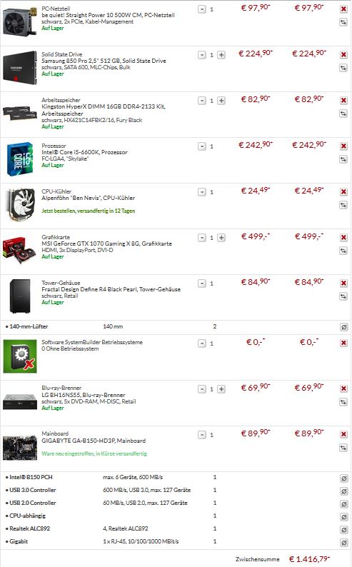

Ich habe diese mal in die Tat umgesetzt und es nochmal zusammengestellt.
Würde dies jetzt passen oder soll ich noch was umstellen? Wie beispielsweise Grafikkarte auf ein billigeres stück oder so?
Oder halt die günstige Variantwe, wie von HominiLupos vorgeschlagen, mit B150 Board.

Okay also nochmal nur als text :D
Gehäuse: Fractal Design Define R4 Black Pearl
Mainboard: GIGABYTE GA-B150-HD3P
Betriebssoftware: /
Grafikkarte: Gainward GeForce GTX 1070 Phoenix GS
CPU-Kühler: Alpenföhn "Ben Nevis"
SSD: Samsung MZ-750500BW 500 GB (SATA 600, 750 EVO)
PC-Netzteil: be quiet! Straight Power 10 500W CM
PS: die preise die dort stehen werden wahrscheinlich nicht bleiben, da ich mir die komponenten von verschiedenen seiten holen werde wo es bestimmt bessere Preise gibt.
Kriegt meinen Segen, auch wenn du noch 10€ am RAM sparen kannst ;)
