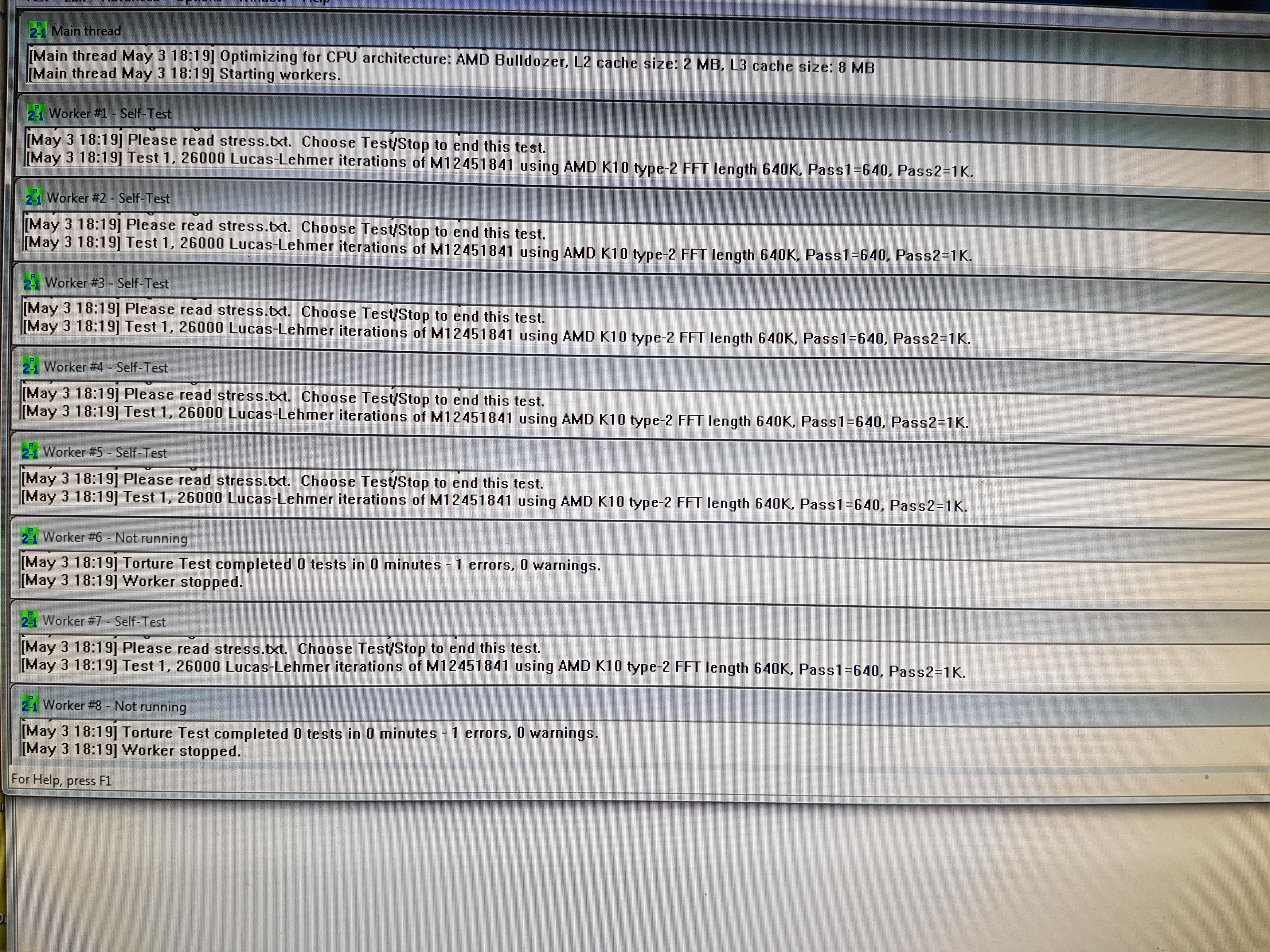

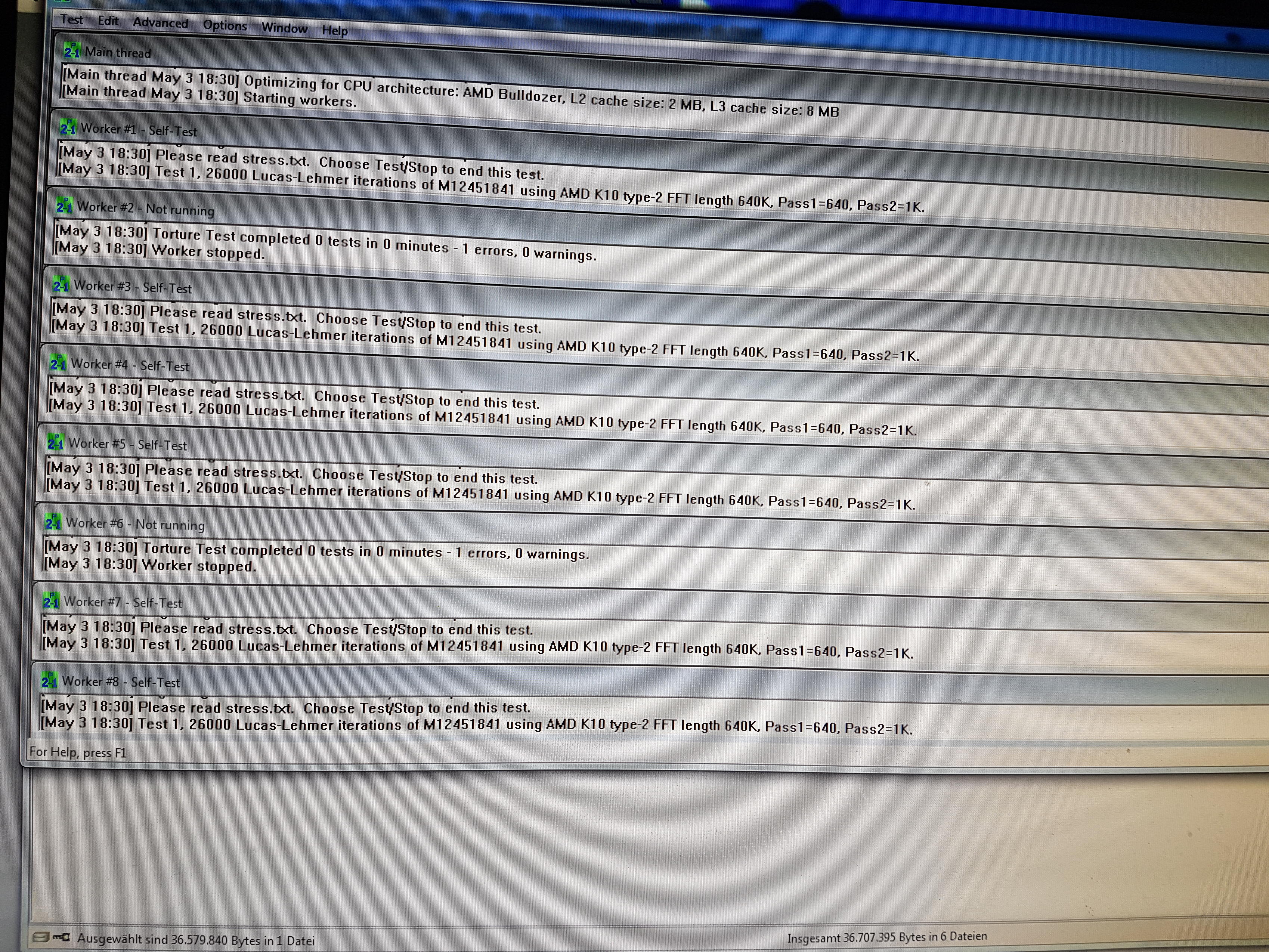

Prime95 (Bild auch beigefügt) habe ich auch paar mal gestartet bei den ersten 4 mal hat der Pc sich nach 1 sec aufgehängt und jetzt, zeigt er an das "worker 8 not running" ist. Nach ca 5 Sekunden zeigt er dann an das alle von 1-8 "not running" sind.

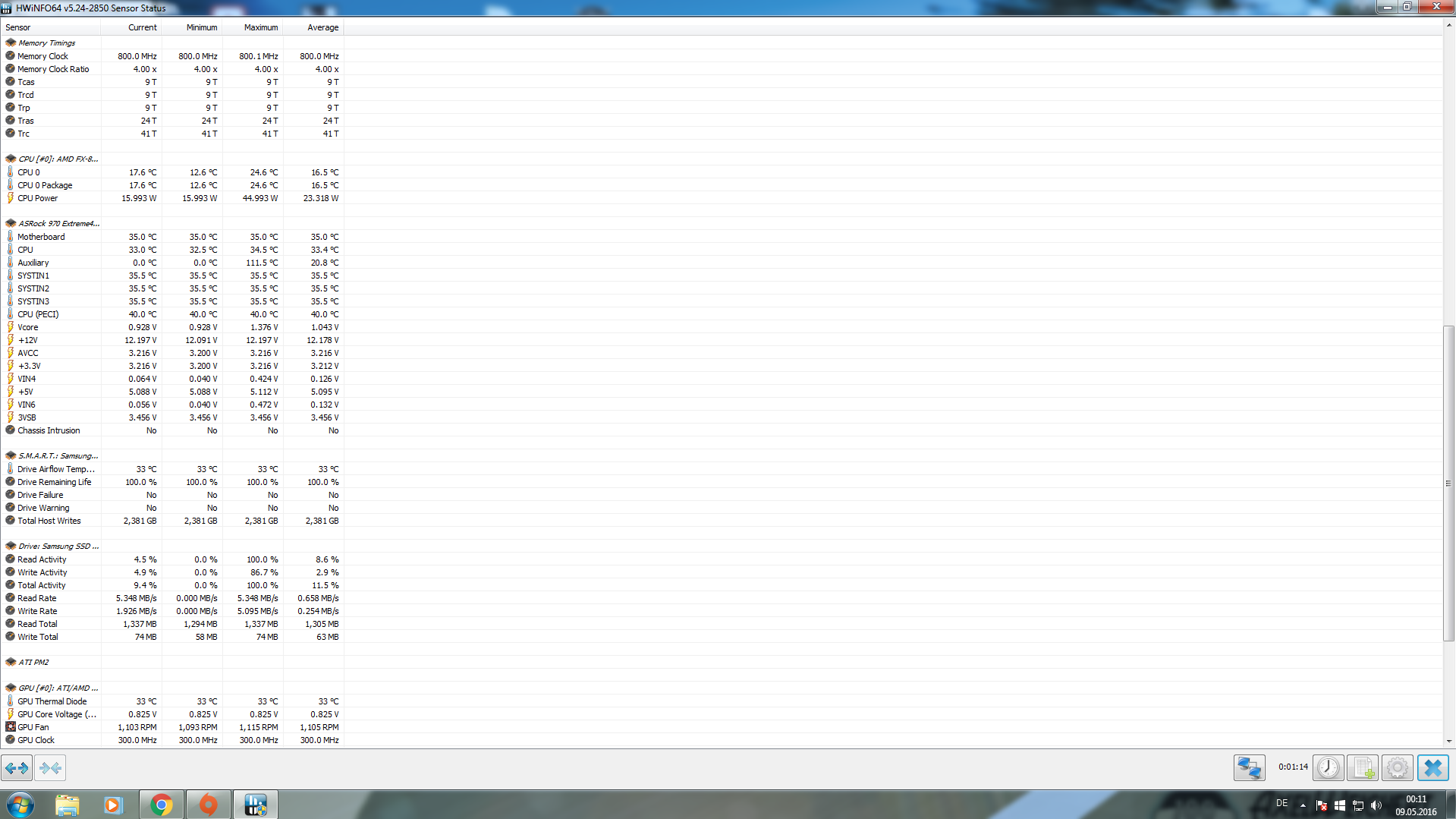

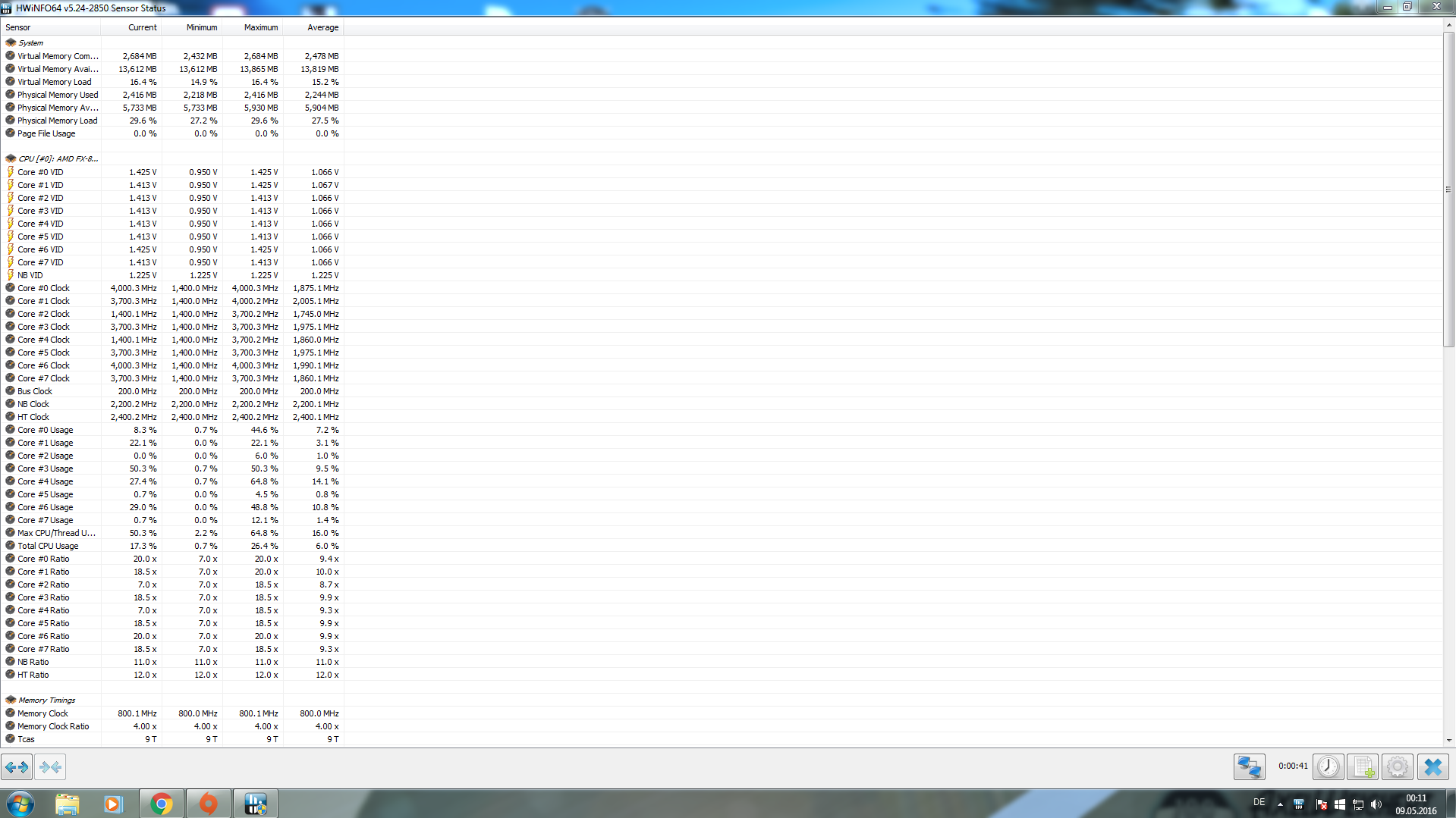

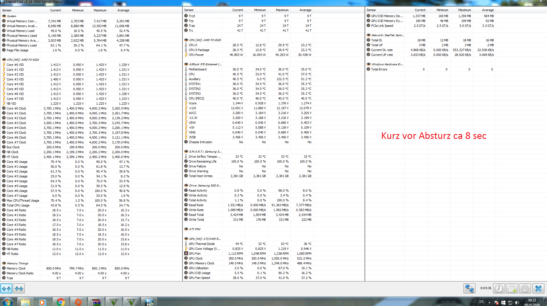

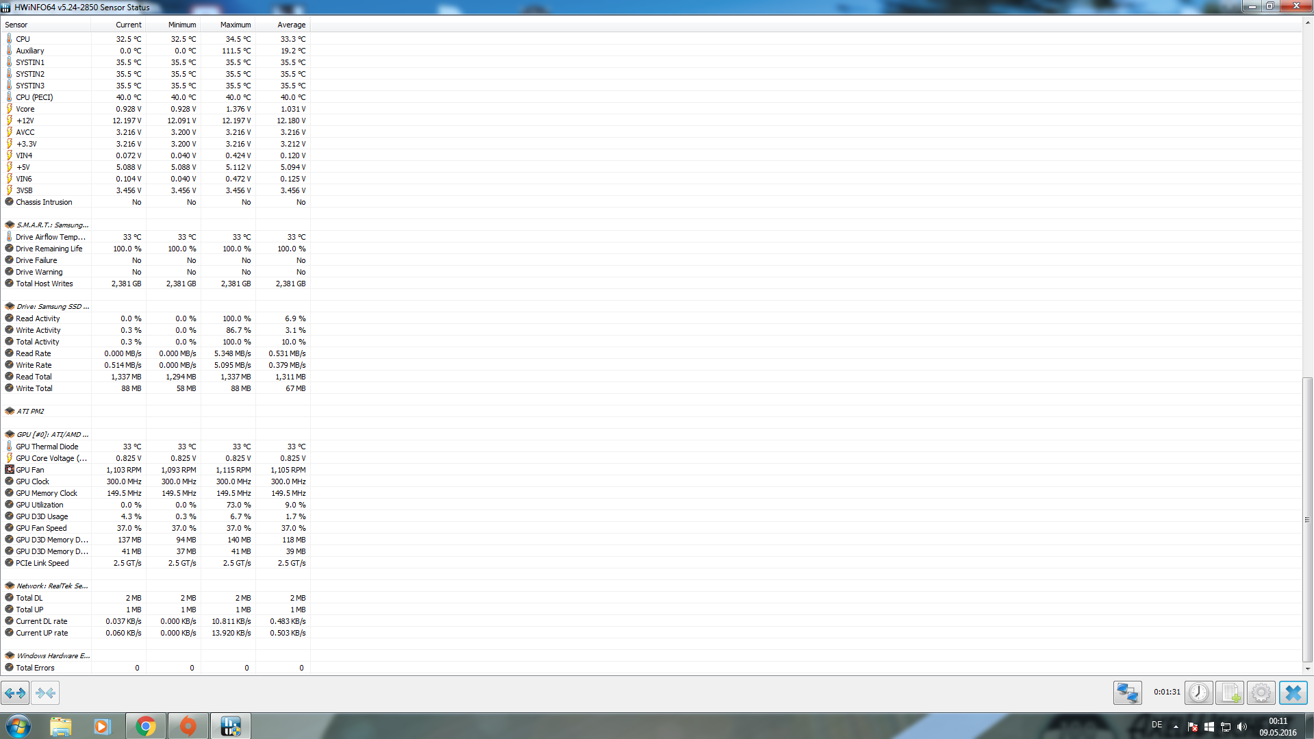

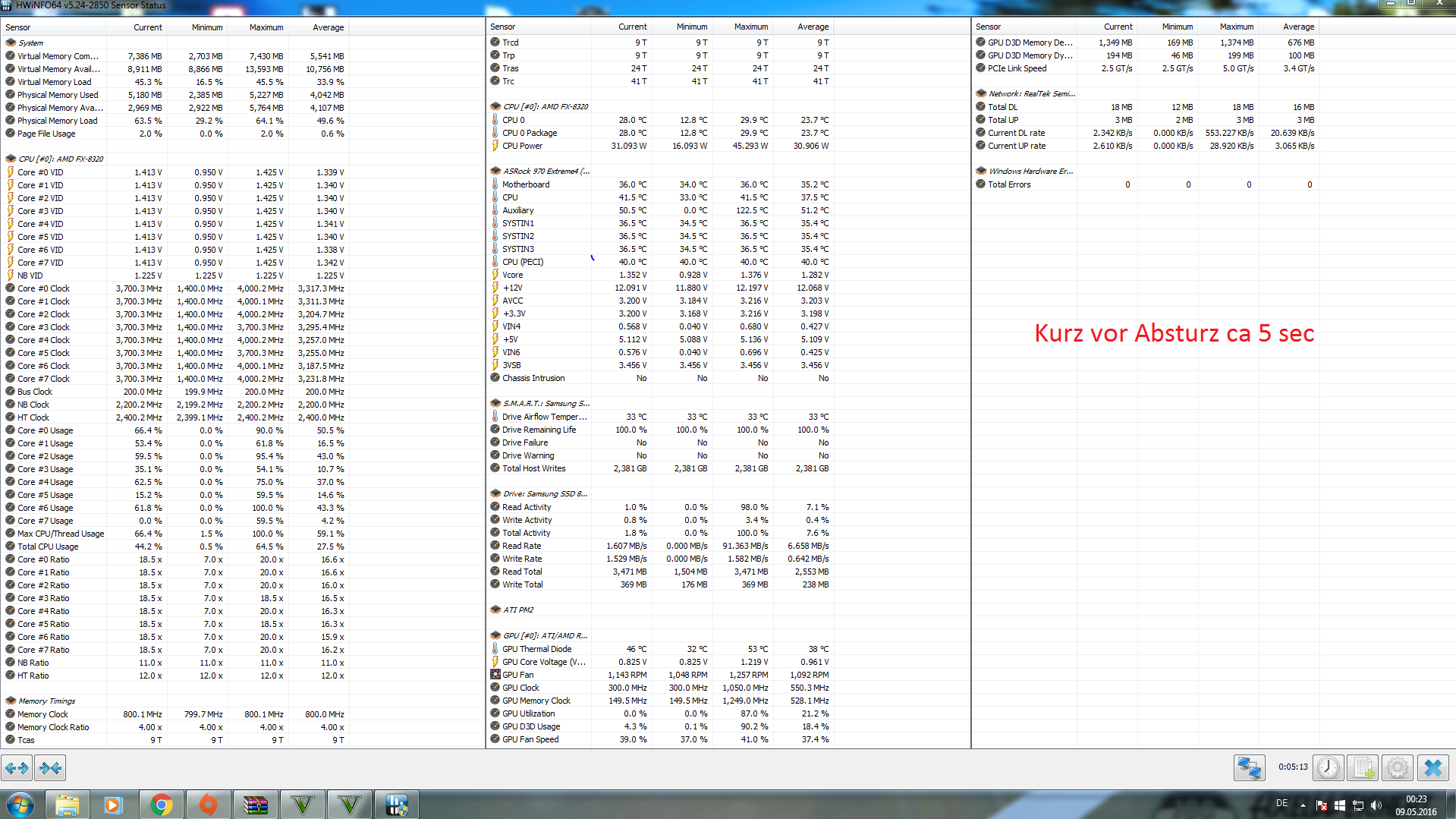

Habe das jetzt mit HWInfo versucht, ist aber gar nicht so einfach. Also kurz nach dem Spielstart ca 5 sec habe ich auf die Temps von GPU und CPU geschaut da waren CPU auf ca 42grad und gpu etwa 59 grad, sobald ich aber dann ins spiel gehe und das sichtfeld ein bisschen verändere hängt sich der PC auf und ich kann mir die Daten nicht mehr anschauen :/ Kann man das vielleicht irgendwie so einstellen das er es permanent speichert und man es nach dem neustarten ansehen kann ?
Danke
edit: was ich aufjedenfall schonmal zeigen kann ( ist im Anhang dabei) wären die Werte im "normalbetrieb" also einfach nur im Forum an und paar Hintergrundprogramme wie Razer,Steam,Origin usw...
edit: die 2 Bilder bei denen es nebeneinander geordnet ist, waren paar Sekunden vor dem Absturz.

Thermal Throttling ist interessanter als die Temperatur, die ist leider etwas weiter unten und nicht sichtbar. aber ich glaube eher weniger an ein Wärmeproblem, eher an ein Spannungsproblem.

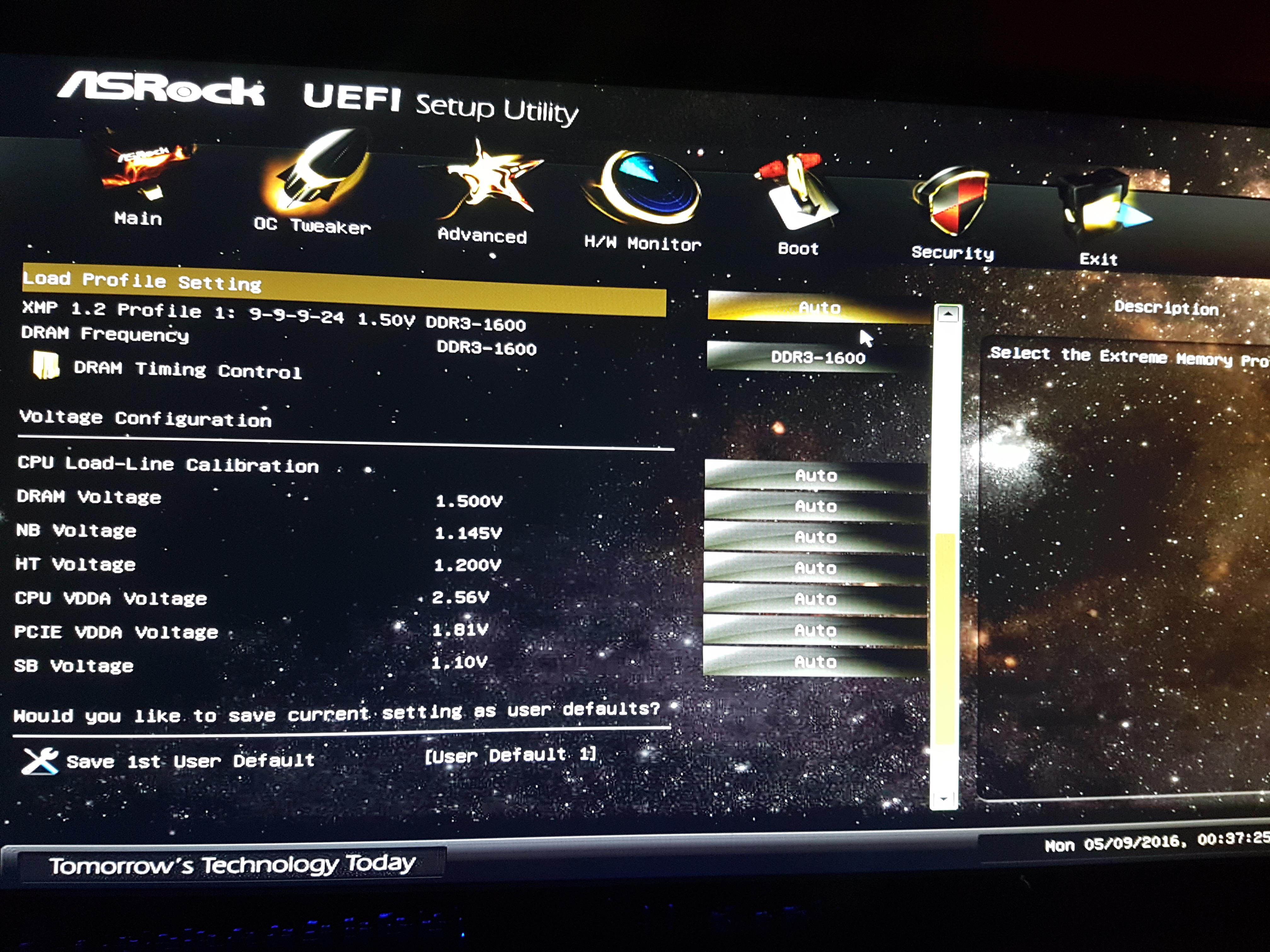

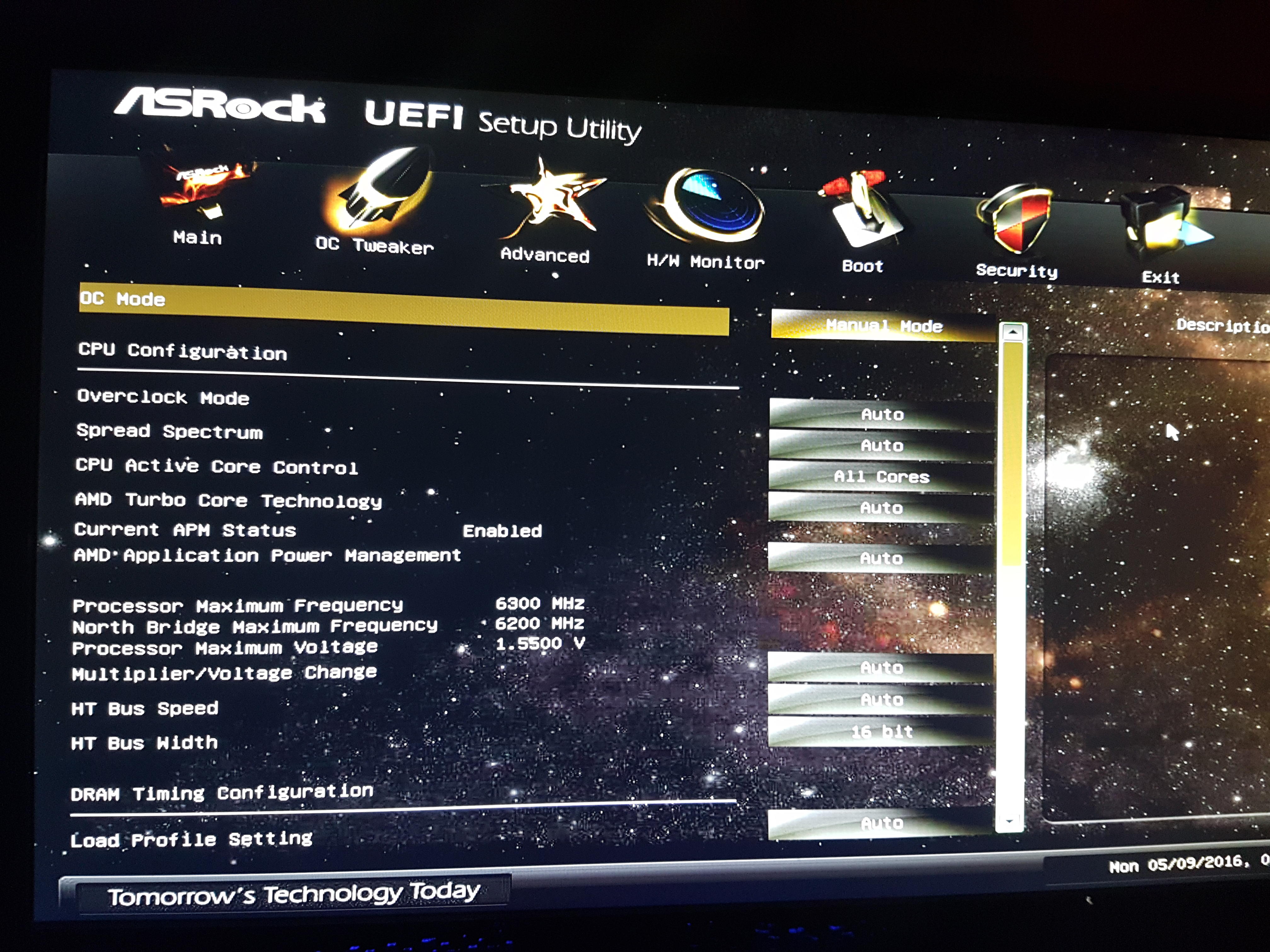

Das wäre die Seite die mir bei OC-Tweaker zur verfügung steht, war mir dann jetzt doch nicht ganz so sicher was ich da umstellen soll, bevor ich das falsche umstelle und gar nichts mehr geht ^^ Bilder sind wieder im Anhang. Sollten momentan übrigens die Standart Einstellungen sein.
Danke für deine Hilfe
Werf man nen Blick in "Multiplier/Voltage Change", müsstest du dafür von "Auto" auf "Manual" setzen, dann sollten weitere Optionen verfügbar werden.
Morgen,
Bin mir nicht sicher aber bei Prozessor max Fequency steht 6300Mhz drin mach das mal auf 4000Mhz runter.
bei der North Bridge 6200Mhz auf 2200Mhz.
und die Voltage von 1,55V auf 1.425v

Habe diese jetzt umgestellt, seit 30 min läuft alles ohne Probleme, muss jetzt arbeiten, aber werde es heute Abend nochmal ausführlich testen.
Werde dann auch nochmal Bericht erstatten. Danke für eure Hilfe!! :)

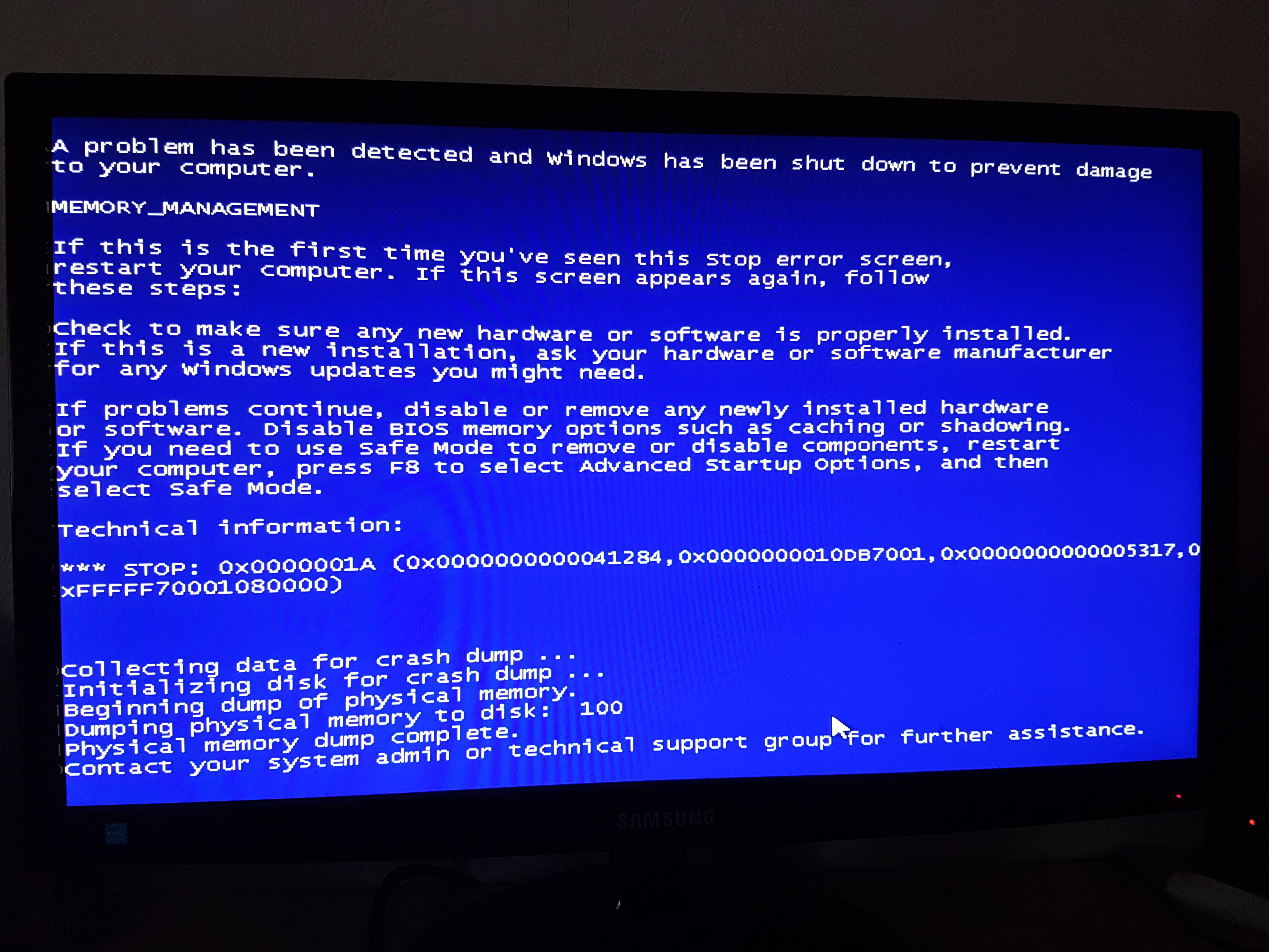

Habe es jetzt knapp 3 Stunden getestet der PC hat sich nicht mehr aufgehongen. TOP :D Danke

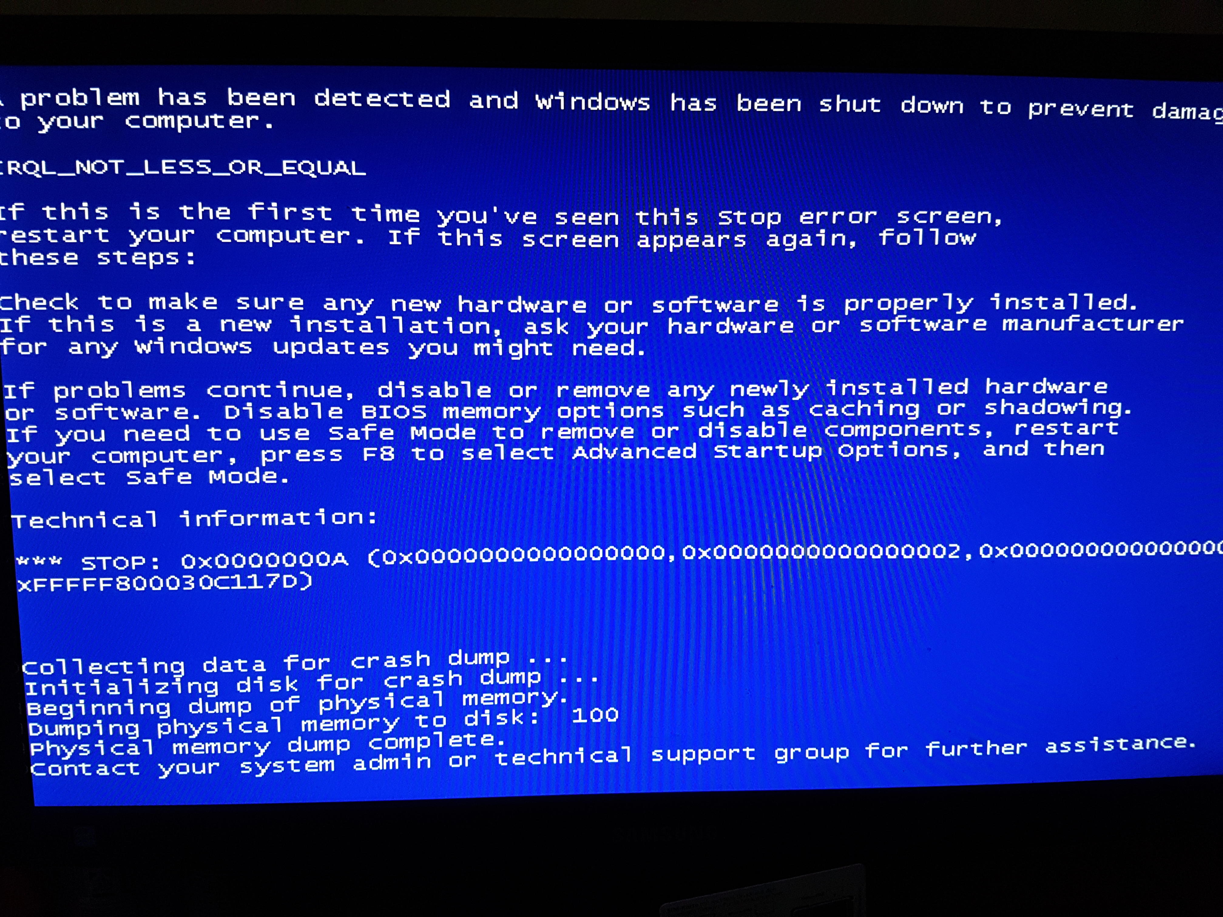

Lediglich nach der 3 Stunde bekam ich einen Bluescreen. Der bisjetzt aber nicht nochmal aufgetreten ist.
Ich werde ihn einfach mal in den Anhang hängen, vielleicht kennt ja jemand das Problem und es ist gar nix schlimmes.
Danke, echt sehr hilfebereite Community hier :)
