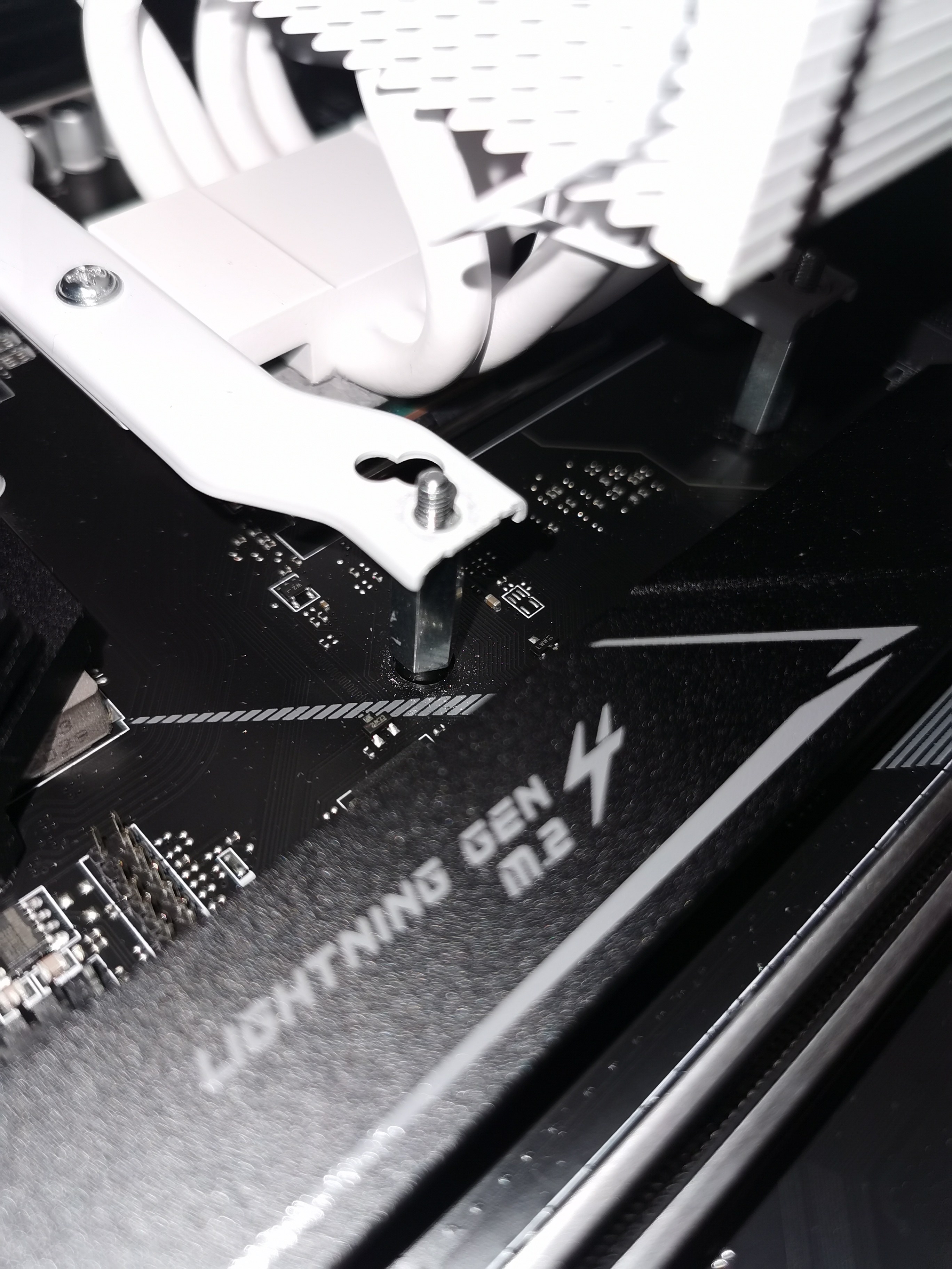

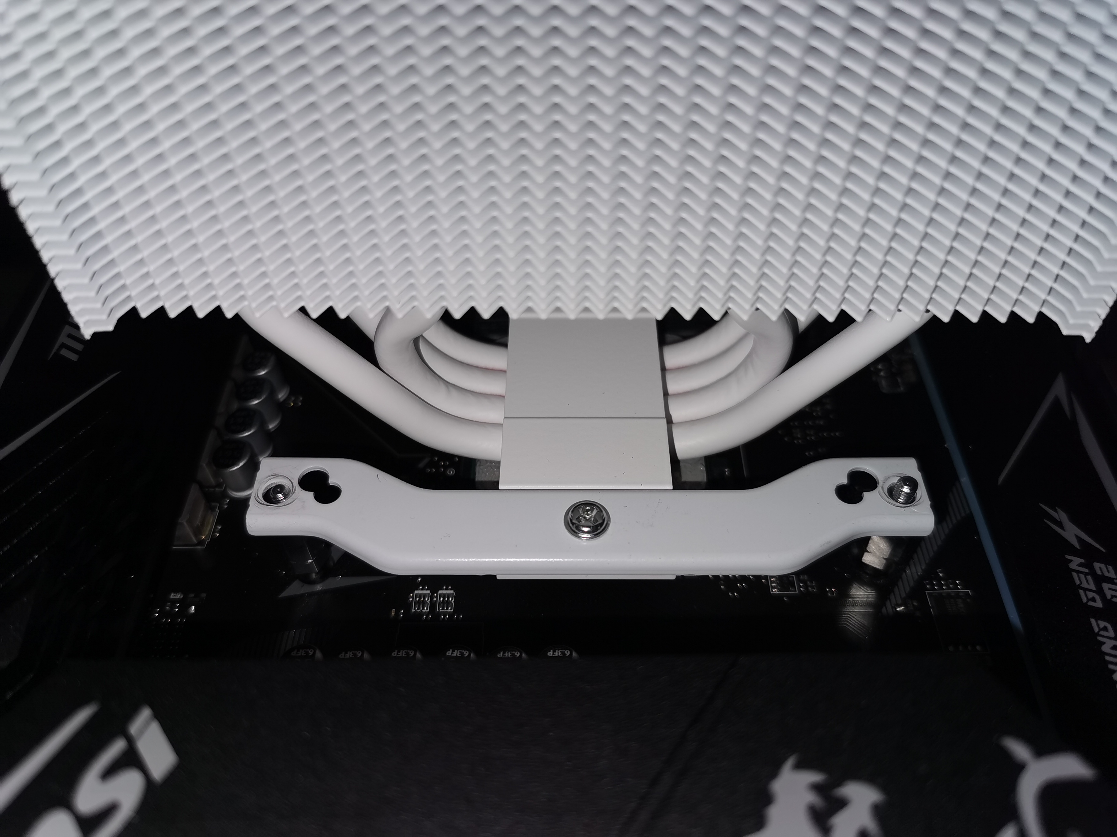

Hallo, habe nun alle Teile und bin dabei den Rechner zusammen zu bauen. Bis jetzt hat alles problemlos funktioniert. Nur der artic freezer lässt sich nicht laut Anleitung installieren. Die pins sind einfach viel zu kurz um sie festzuschrauben. Was mache ich falsch? Hab alles laut Anleitung gemacht 😕😕😕

Schon das Video angeschaut?
Reaktionen: Gamingpc444 und Captain Mumpitz

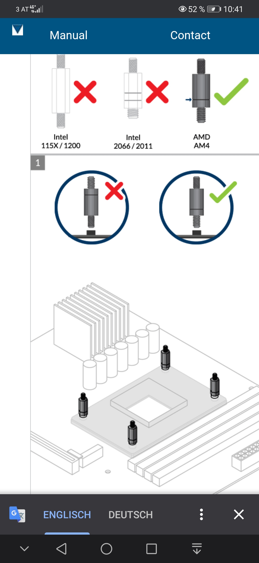

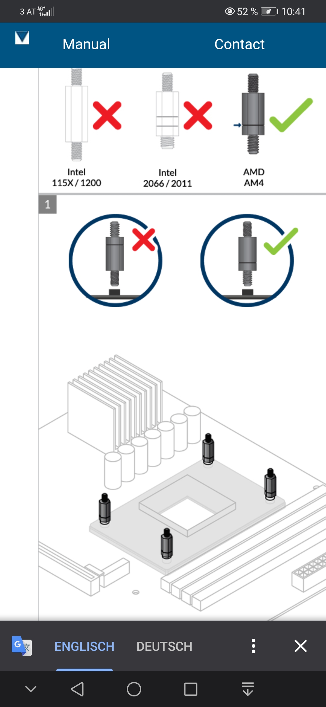

Ich mache es genauso :

es kann sicher vorkommen dass Arctic was falsches in die Packung gesteckt hat, aber aktuell würde ich eher davon ausgehen, dass du bei der Montage etwas falsch machst ;)
Backplate verwenden und das korrekte Montagezubehör zur Hand nehmen

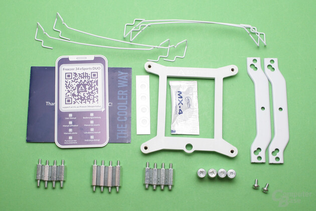

Arctic markiert die drei Sets an Abstandshaltern des Montagematerials für die Sockel AM4, 115x/1200 und 2011/2066 mit keiner (115x), einer (AM4) und zwei (2011) Einkerbungen, sodass diese schnell und sicher voneinander unterschieden werden können.
Reaktionen: JollyRoger2408

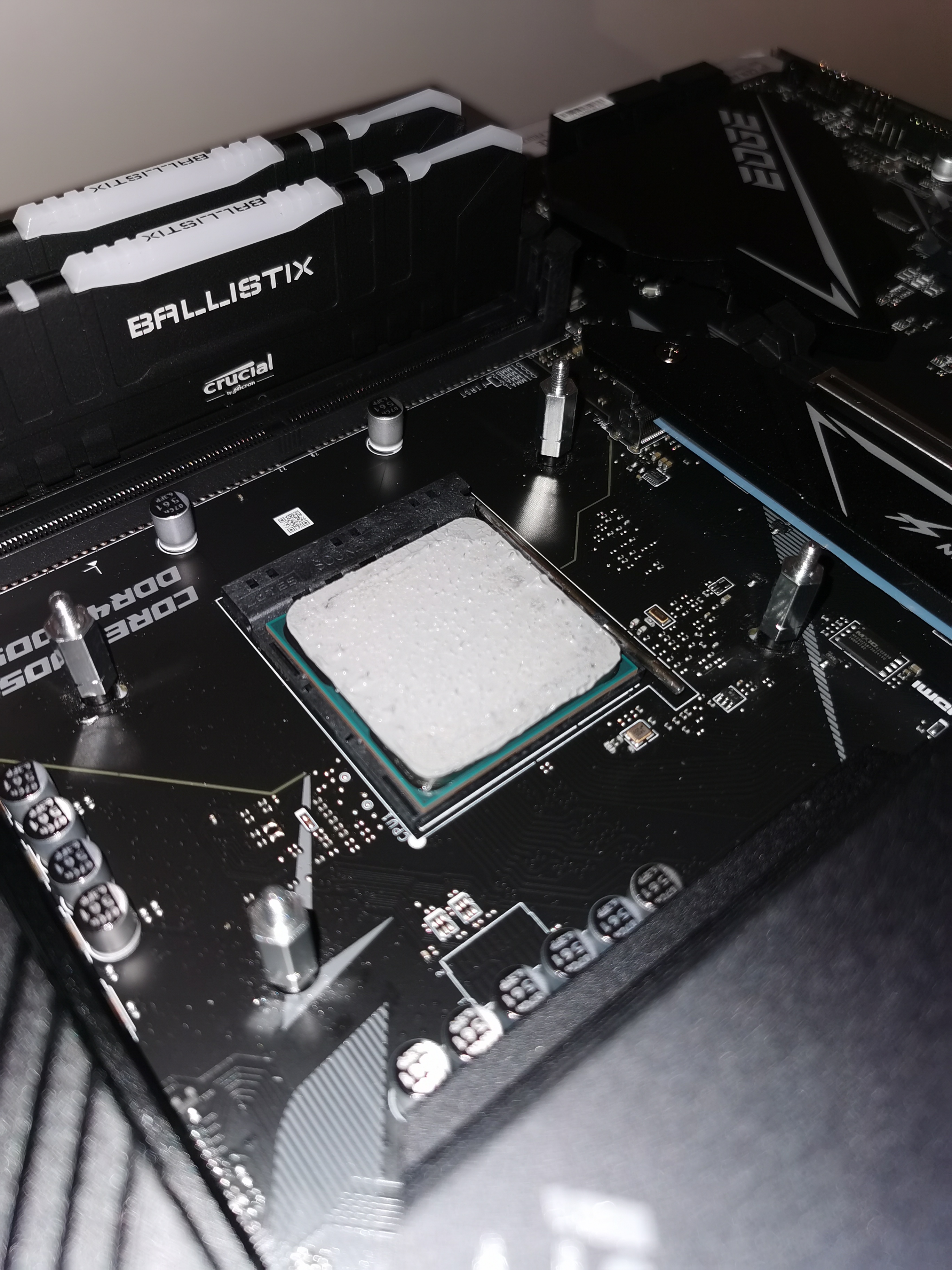

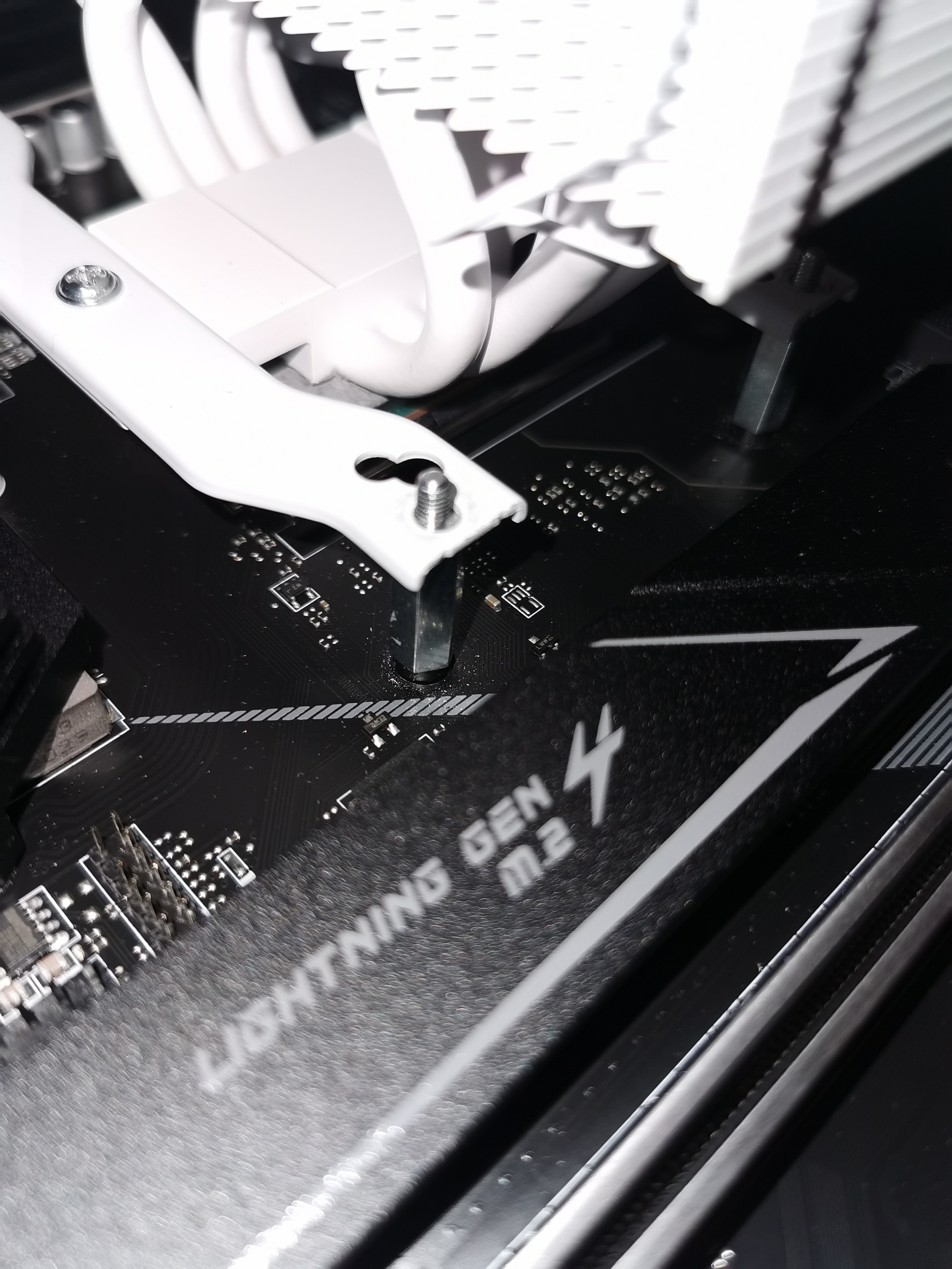

😭😭😭Ich versteh nicht was ich falsch mache. Habe das backplate das beim Mainboard dabei war genommen die Abstandhalter für den AM4 aber sobald ich den artic draufsetze ist nicht mehr genug gewinde da um ihn festzuschrauben 😭
Habe es gerade mit den pins ohne Markierung gemacht und das funktioniert perfekt 😊kann ich die stattdessen nehmen?

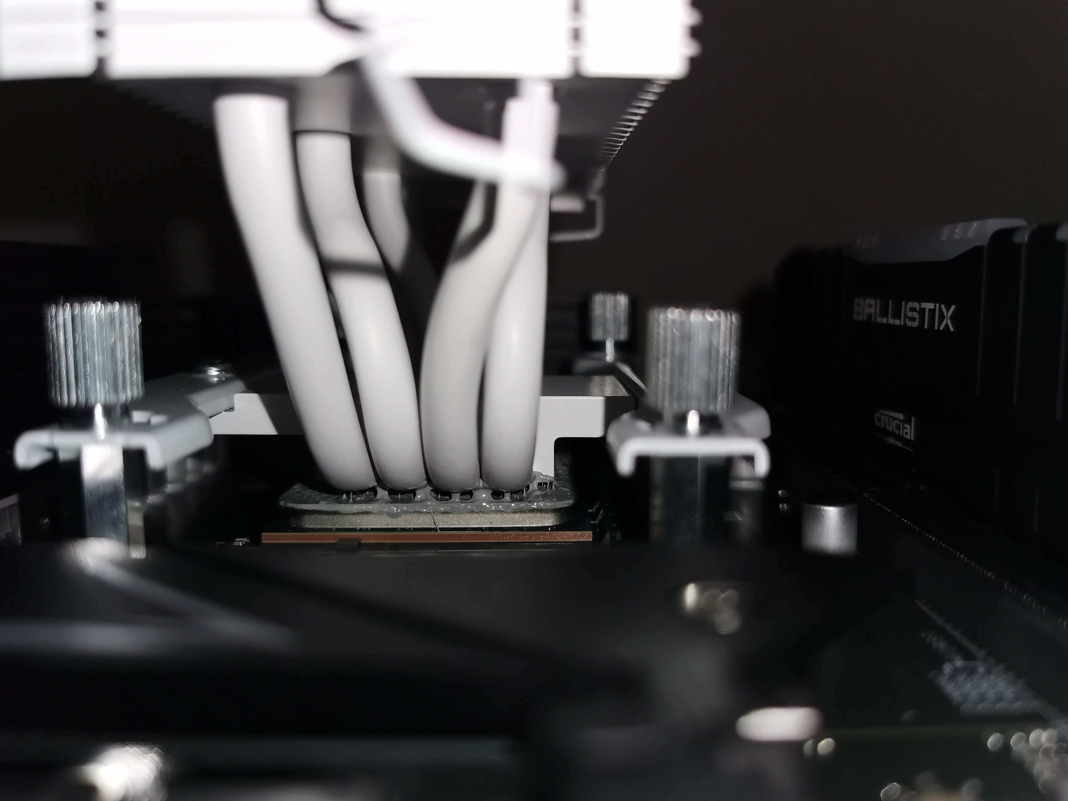

Es ist ein ganz kleiner spalt dazwischen 😕😕😕sollte nicht sein oder?

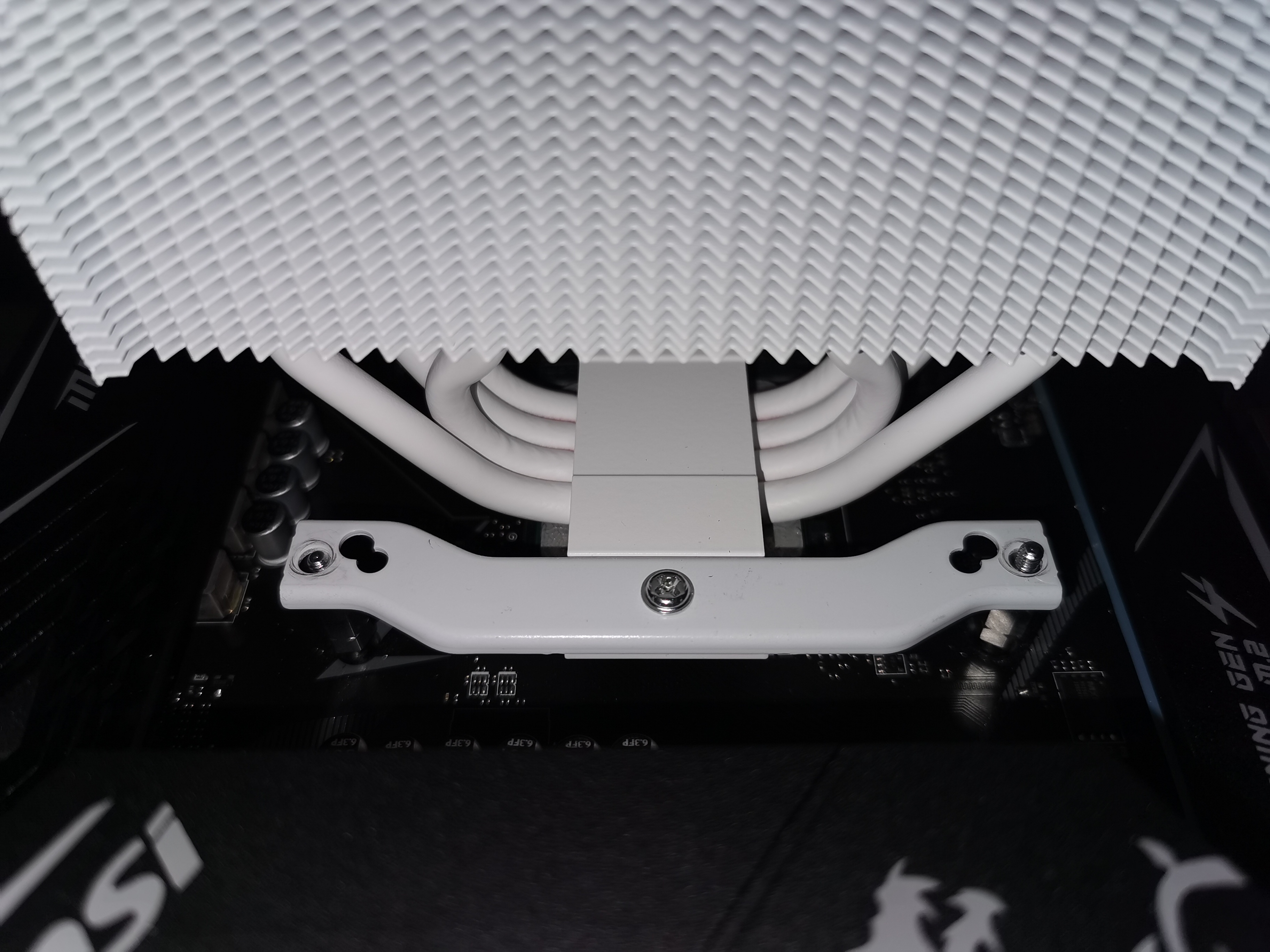

Ein Spalt Zwischen Kühler und CPU ist deutet eindeutig auf die falsche Montage des Kühlkörpers hin. Dieser sollte direkt Kontakt mit dem Prozessor haben.
Die Wärmeleitpaste ist nur dafür gedacht, feine Unebenheiten der Oberflächen auf Seiten des Kühlkörpers und des Heat-Spreaders des Prozessors auszugleichen, aber sicherlich nicht um einen kompletten Spalt zu überbrücken.
Ich würde dringlichst dazu raten die vom Hersteller für den Sockel AM4 beigelegten Abstandhalter zu verwenden.
Reaktionen: Silver4Monsters
Sehe ich genau so. Auch wenn ich den Freezer 34 Esport selbst noch nicht verbaut habe, sollte die Kühlfläche definitiv aufliegen. Wenn du denkst die AM4 Standoffs passen wirklich nicht, solltest du halt mal bei Arctic anfragen und als Zwischenlösung den Boxed Kühler verbauen.

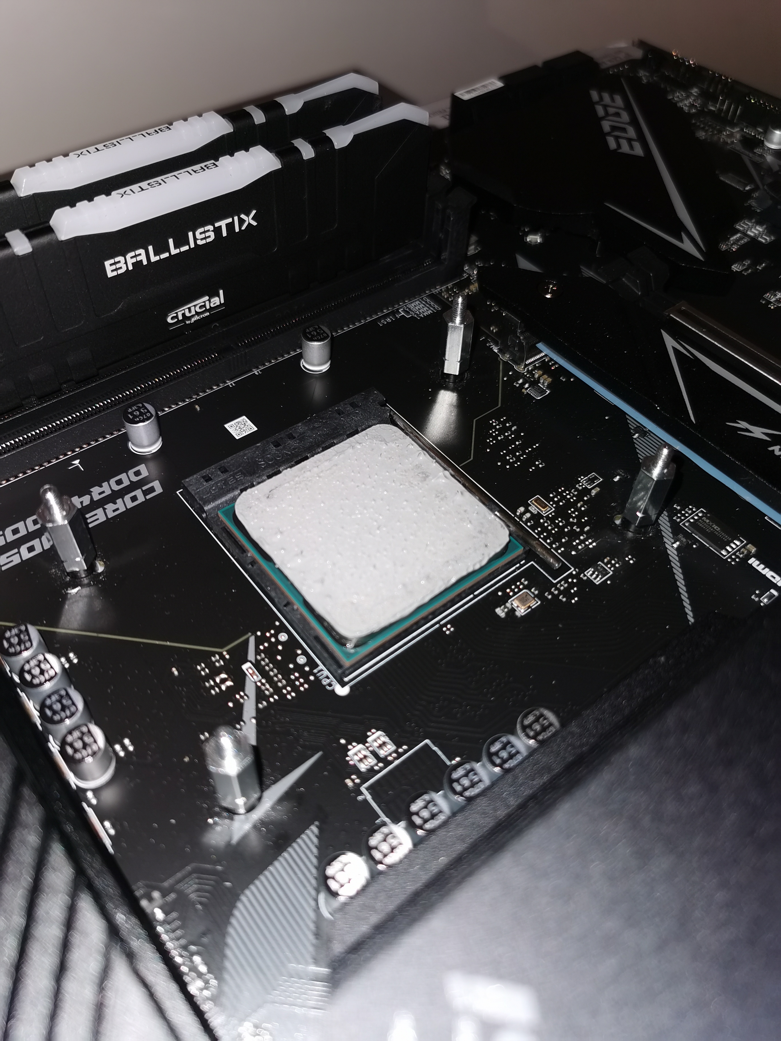

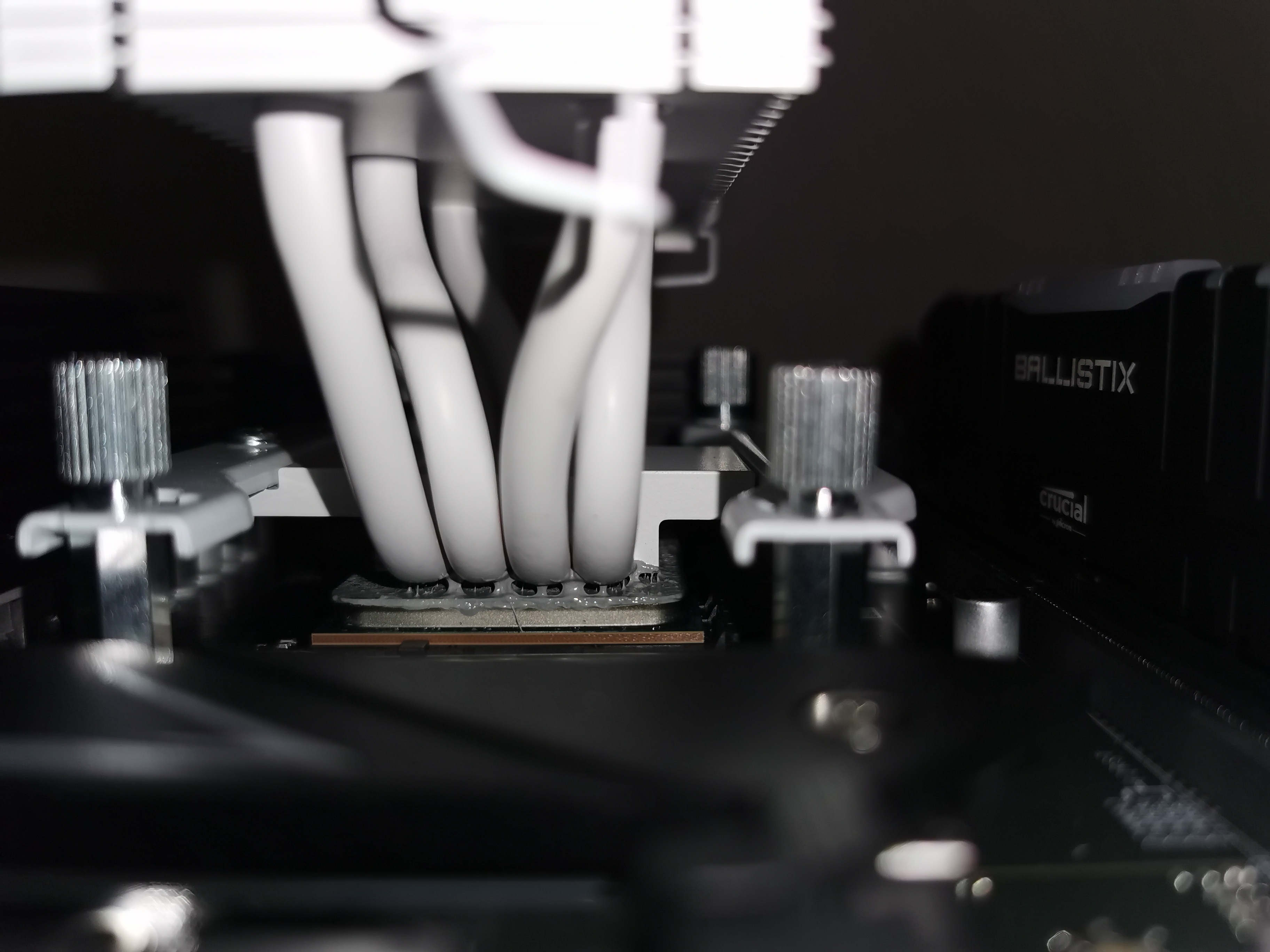

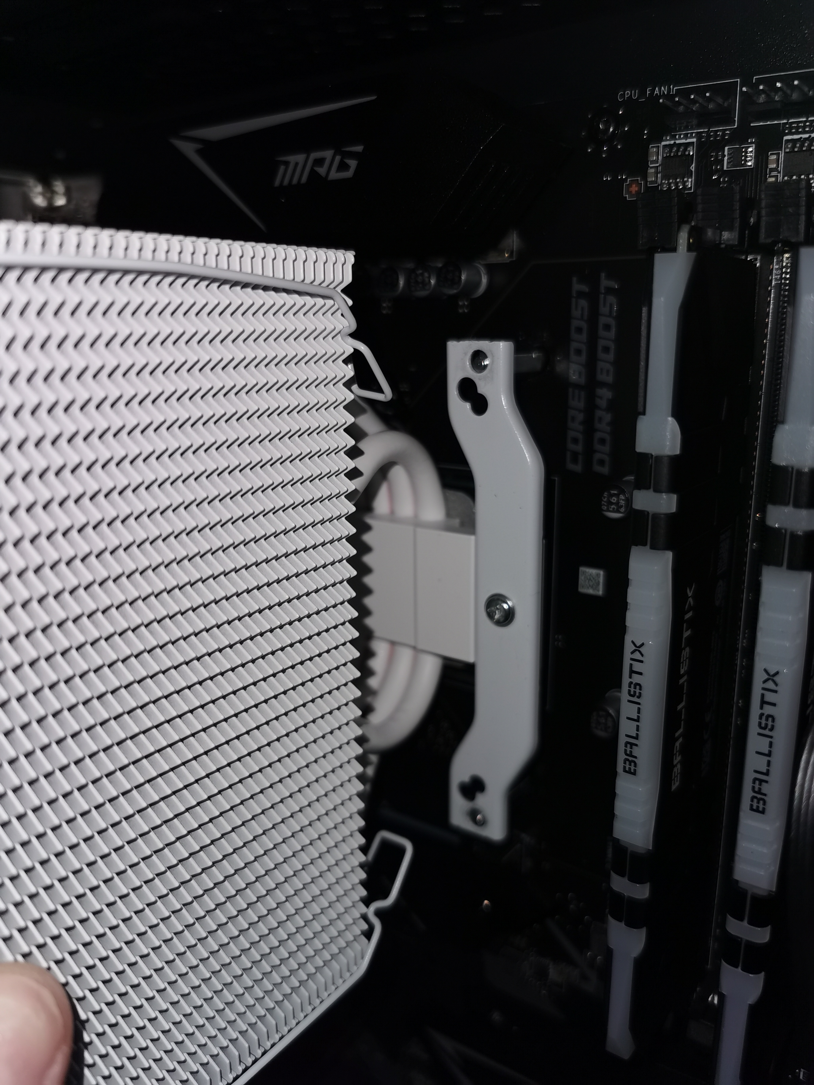

@Timberwolf90 ich habe es jetzt nochmal versucht: Pins für den AM4 mit der backplate hinten dran reingeschaubt :
Sobald ich der artic raufkommt ist nichts mehr da vom gewinde zum anschrauben 😩
Bei den Montagevorrichtungen der CPU Kühler gibt es immer ein wenig Fertigungstoleranz.
Wie auf dem Bild zu sehen ist kann, steht die rechte Gewindestange ausreichend aus der Halterung herraus um verschraubt zu werden. Auf der linken Seite empfiehlt es sich die Metallhalterung etwas nach unten zu drücken, damit die Schraube in das Gewinde greifen kann.
Beim Auftragen der Wärmeleitpaste wurde auch etwas übertrieben, denn dabei gilt weniger ist mehr. Es soll nur ein hauchdünner Film zwischen Kühlkörper und Prozessor bestehen um so den Wärmeübergang so gut wie möglich zu gestalten, denn Metall leitet deutlich besser als die Wärmeleitpaste.
Wir sehen also, dass zu viel Paste eine zu dicke Schicht ergibt und damit auch einen zu hohen Temperaturabfall verursacht. Und das mit dem höchstmöglichen Anpressdruck ist auch so eine Urban Legend. Man benötigt wirklich nur so viel Druck, dass der Kühler fest und nicht locker sitzt. Natürlich muss die Paste soweit gedrückt werden, dass sie luftfrei die Lücken schließt und dabei auch die dünnstmögliche Schicht ergibt. Die Dünn-durch-Schrauben-Fraktion ersetzt mangelnde Skills mit Drehmoment und presst die Edelpaste solange seitwärts, bis es nicht dünner geht oder das Motherboard krachend Schaden nimmt. Wer gleich weniger draufkleistert, hat diese Probleme nämlich nicht.
Quelle: igorsLAB - Mythos Wärmeleitpaste
Ich gehe einmal davon aus, dass sich Arctic etwas dabei gedacht hat, unterschiedliche Abstandhalter für die unterschiedlichen Sockel beizulegen. ;) Daher nein, die kannst du nicht nehmen.
Wie sieht es aus, wenn du den Kühler leicht andrückst? Kannst du dann den Kühler verschrauben?
BTW, ich habe den Kühler schon mehrfach verbaut und kenne das Problem so nicht. :confused_alt:
Ich habs geschafft!!!!! 😊😊😊hab sehr stark dagagen gedrückt dann hat es auch mit dem anschrauben geklappt. Hatte mich zuvor nicht getraut so stark druck auszuüben🙈🙈🙈🙈
