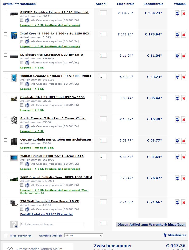

Hi hab nen pc für n Kollege zusammen gestellt.
100% gaming, max 900€ besser weniger,
Keine alte Hardware.
Bequiet l8 530w
I5 4460
8Gb Ram
Brenner
1TB Hdd
Gigabyte h97 HD3
Inno 3D gtx 970 x2
Arctic freezer 7 pro
Corsair Carbit 100R
240GB Crucial MX100
Passt ja allen. Verbesserungsvorschläge

ZUm Kühler :den empfohlenen gibts nicht bei MF und da er ehh nicht übertaktet reicht der Arctic denke ich,
Netzteil :das machen die 8€ den Kohl auch nicht fett und KM ist dabei. ( 530W sollten ja reichen ?)
SSD : was ist der unterschied zur MX200
Danke nochmal wären dann knapp 950€
Würde das oben vorgeschlagene Coolermaster G550M nehmen, das ist besser als das beQuiet L8
Das Coolermaster hat die bessere, modernere Technik und ist in etwa genauso laut, du bezahlst hier also mehr für weniger.
Wenn du auf Kabelmanagement verzichten kannst dann nimm das Super Flower HX550, das ist nochmal ne ganze Ecke besser.
Der Arctic ist nicht so prickelnd im Vergleich auf grund seiner Lamellenanordnung, der kleine LC-Power für 10€ ( mit dem weißen Lüfter ) ist genauso gut und man kann falls notwendig auch einfach den Lüfter tauschen wenn er mal nicht mehr gehen sollte.
Das L8 verwendet fast die selbe Technik wie das Xilence A530 nur mal so als Anhaltspunkt ;)
Doch, es gibt den Kühler und die BQT L8 PSU ist nicht empfehlenswert.
http://www.mindfactory.de/product_info.php/EKL-Ben-Nevis-Tower-Kuehler_992035.html
http://www.mindfactory.de/product_info.php/550-Watt-CoolerMaster-GM-Series-Modular_937512.html
Also, nimm den "Ben Nevis" und die "CoolerMaster" PSU.
SSD: vergleiche selbst http://geizhals.de/?cmp=1215183&cmp=1215088
