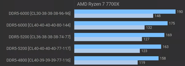

Den RAM solltest du auf jeden Fall noch tauschen:
https://www.techspot.com/review/2635-ryzen-7950x3d-memory-scaling/
Zwischen CL30 und CL40 liegen 12% bei den 1% Low FPS.
Skaliert auf CL36 vs CL30 sind das rund 7%.
