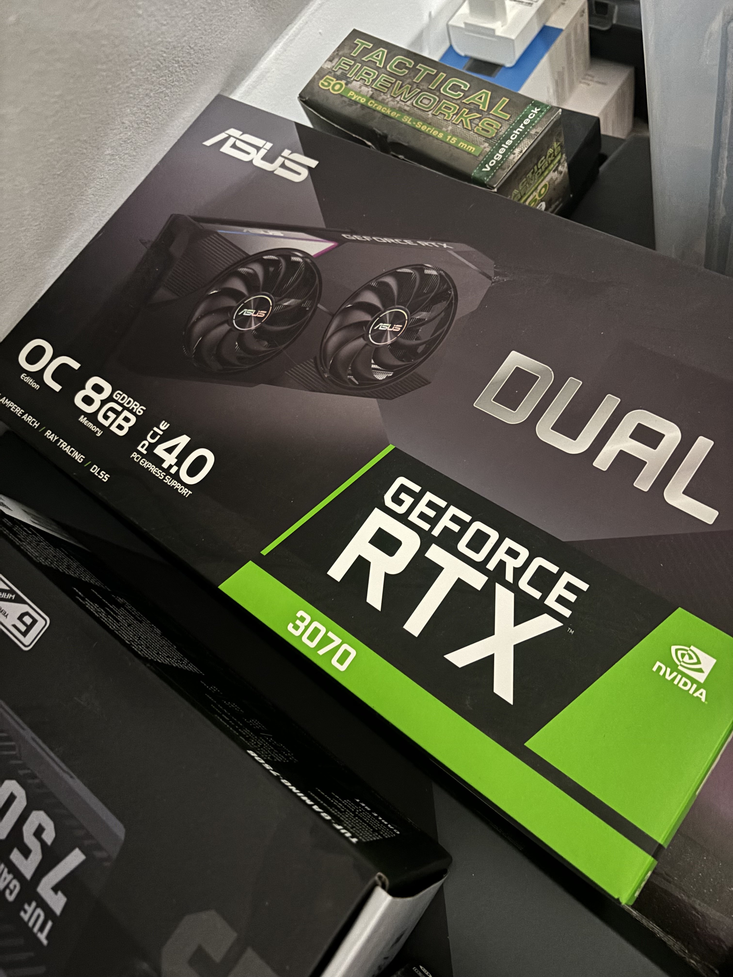

3070 raus, 9070XT rein, fertig! Wenn du bessere Treiberunterstützung wünscht, insbesondere für ältere Games, dann eine 5070Ti.

Die 3070 ist noch gut und wird von einer 9060 XT leider nicht signifikant überflügelt.

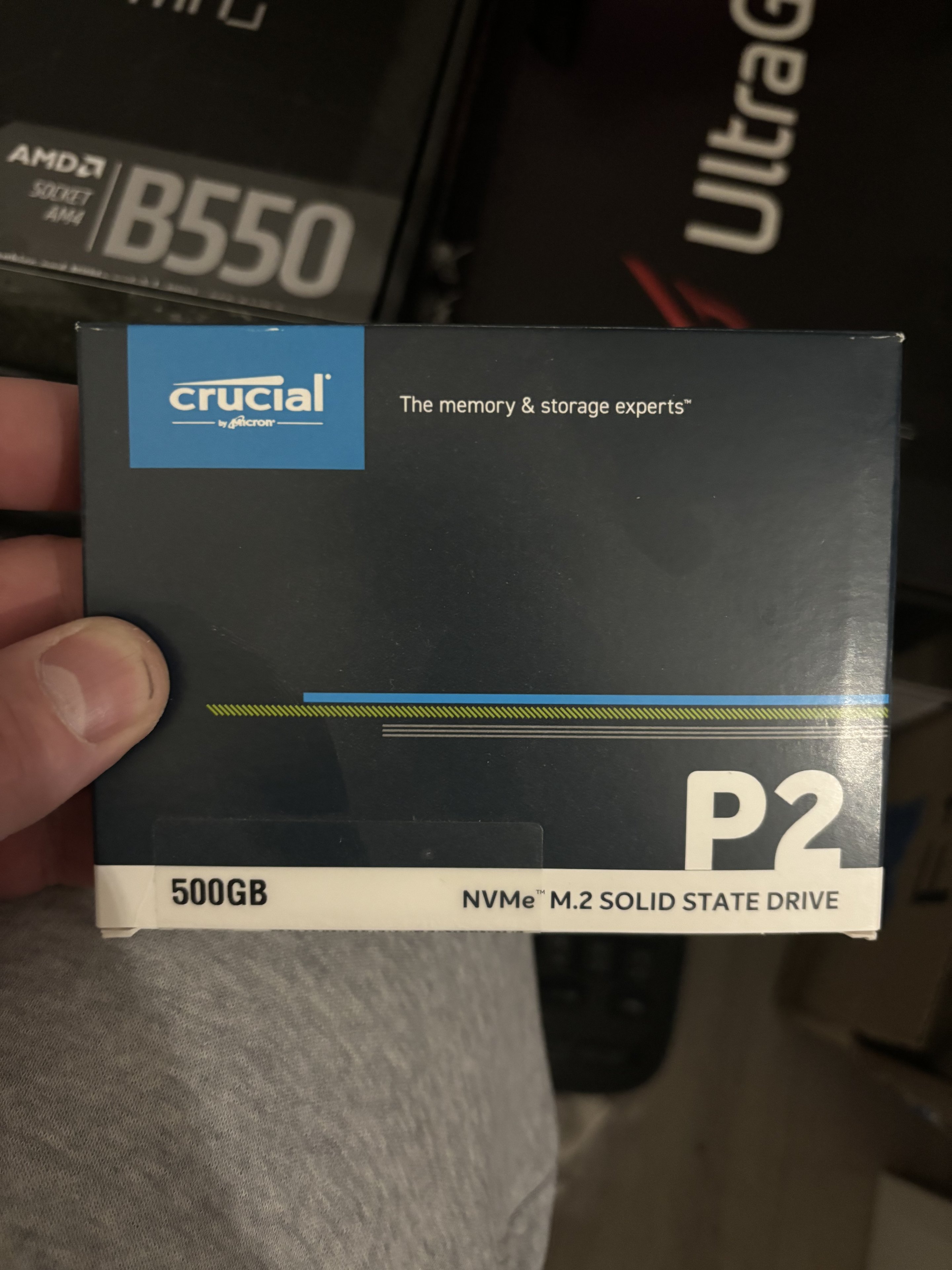

Sollte gut und gerne mal auf eine Kioxia G3 2TB aufgestockt werden. Beide sollten noch etwas freien Platz behalten.

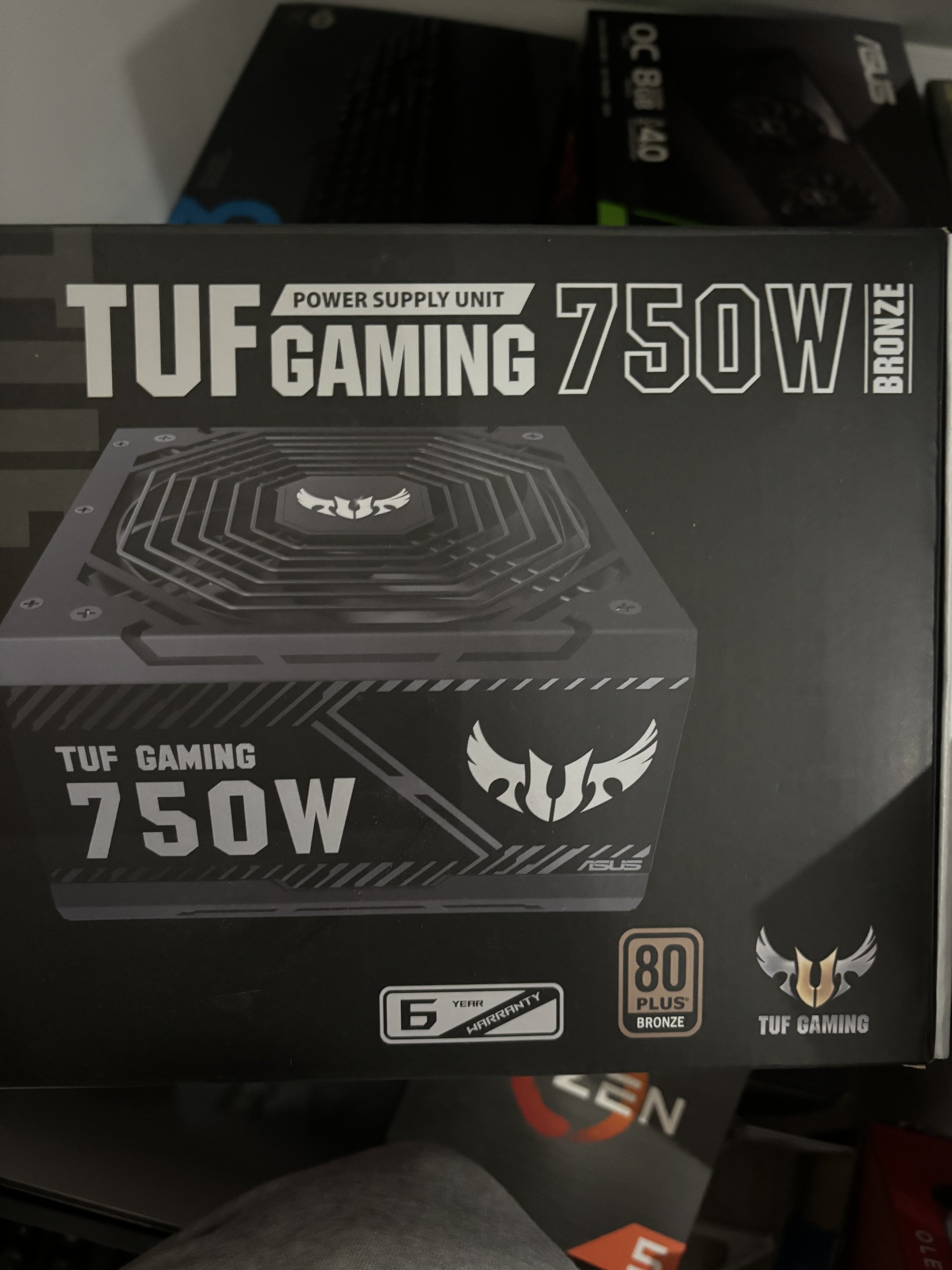

Ja, das Netzteil reicht auch für neue und anspruchsvolle Hardware.

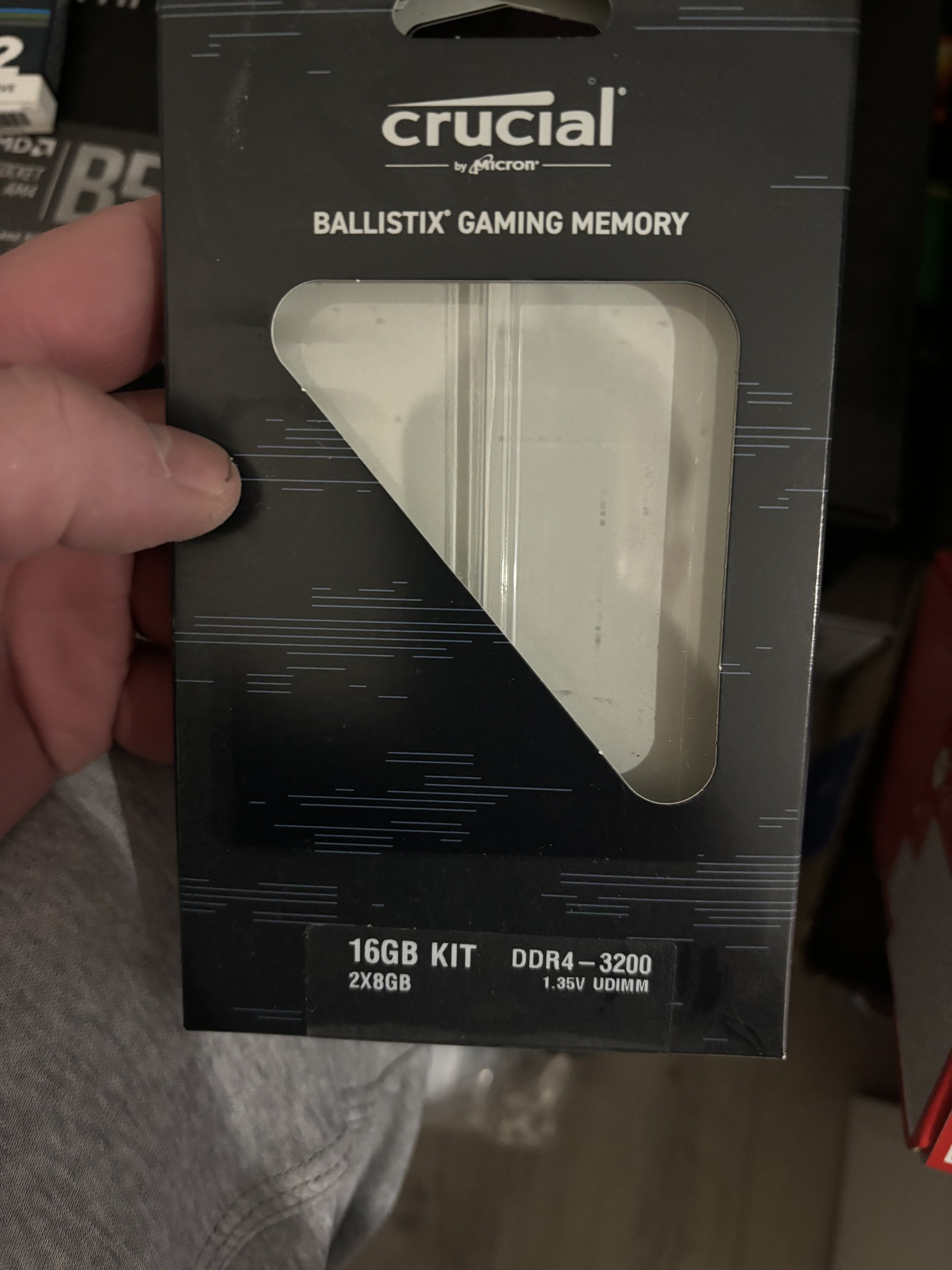

Sonderfall Crucial Ballistix. Die ergatterst irgendwo einen Riegel mit 16GB. Sorge dafür, dass jeder Kanal 16GB zur Verfügung hat. So lassen sich die stark gestiegenen Speicherpreise ertragen.

Grundsätzlich könnten die nur 8GB Vram der GPU in WQHD ein Problem sein bzw. die GPU allgemein etwas langsam sein.

Kurz der Ram ist ordentlich aber 2021 wäre man bestenfalls auch schon mit 32GB dabei gewesen.

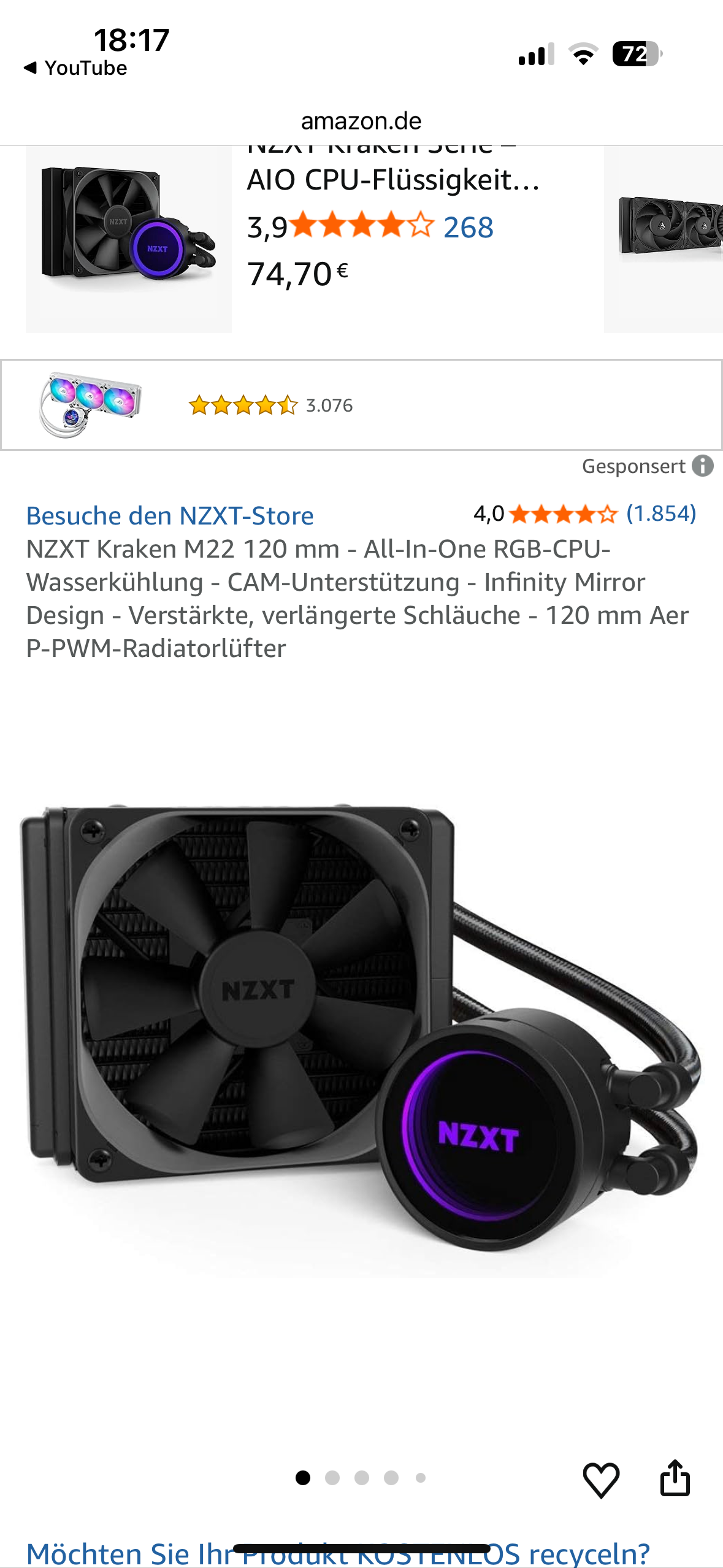

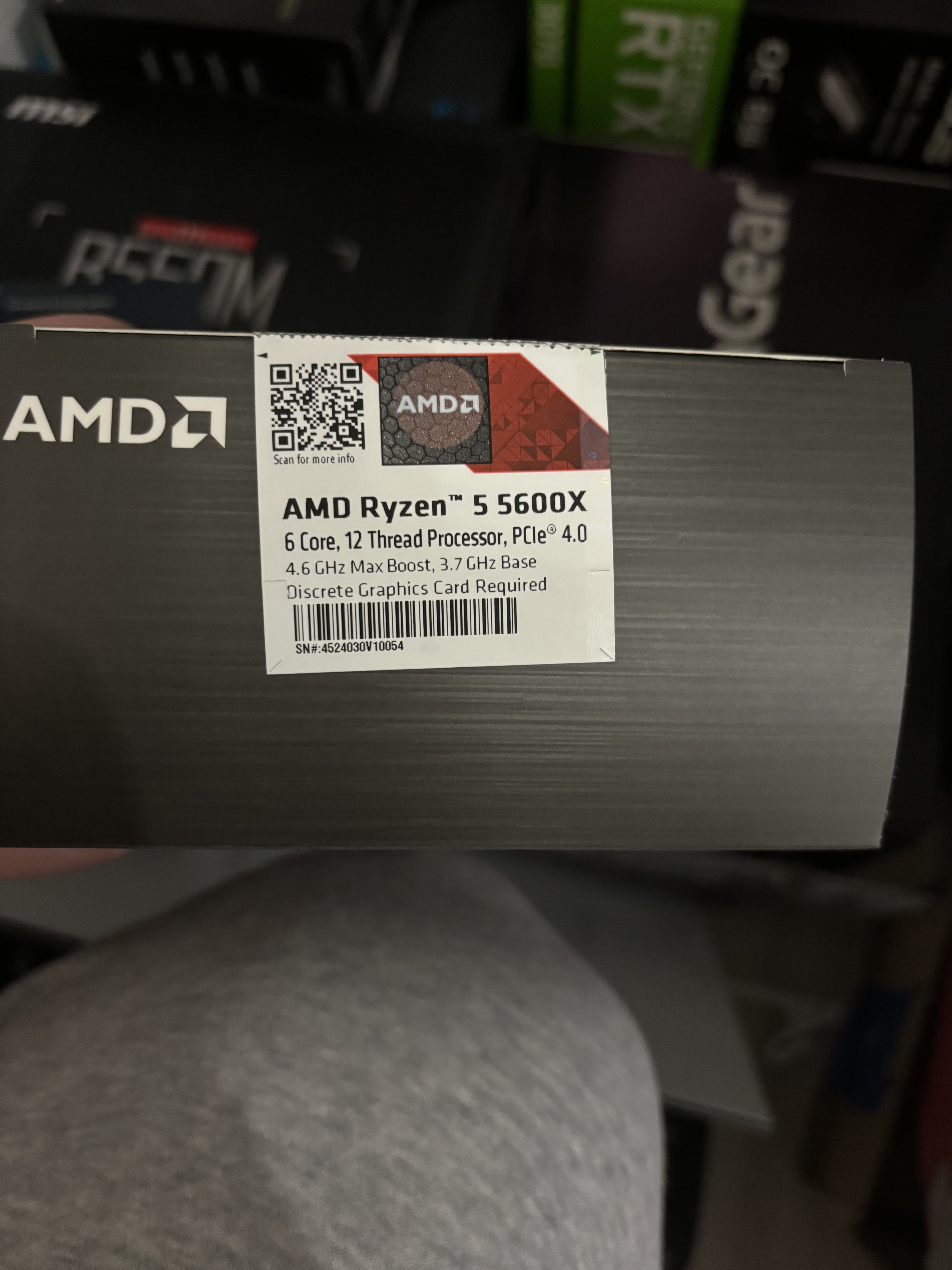

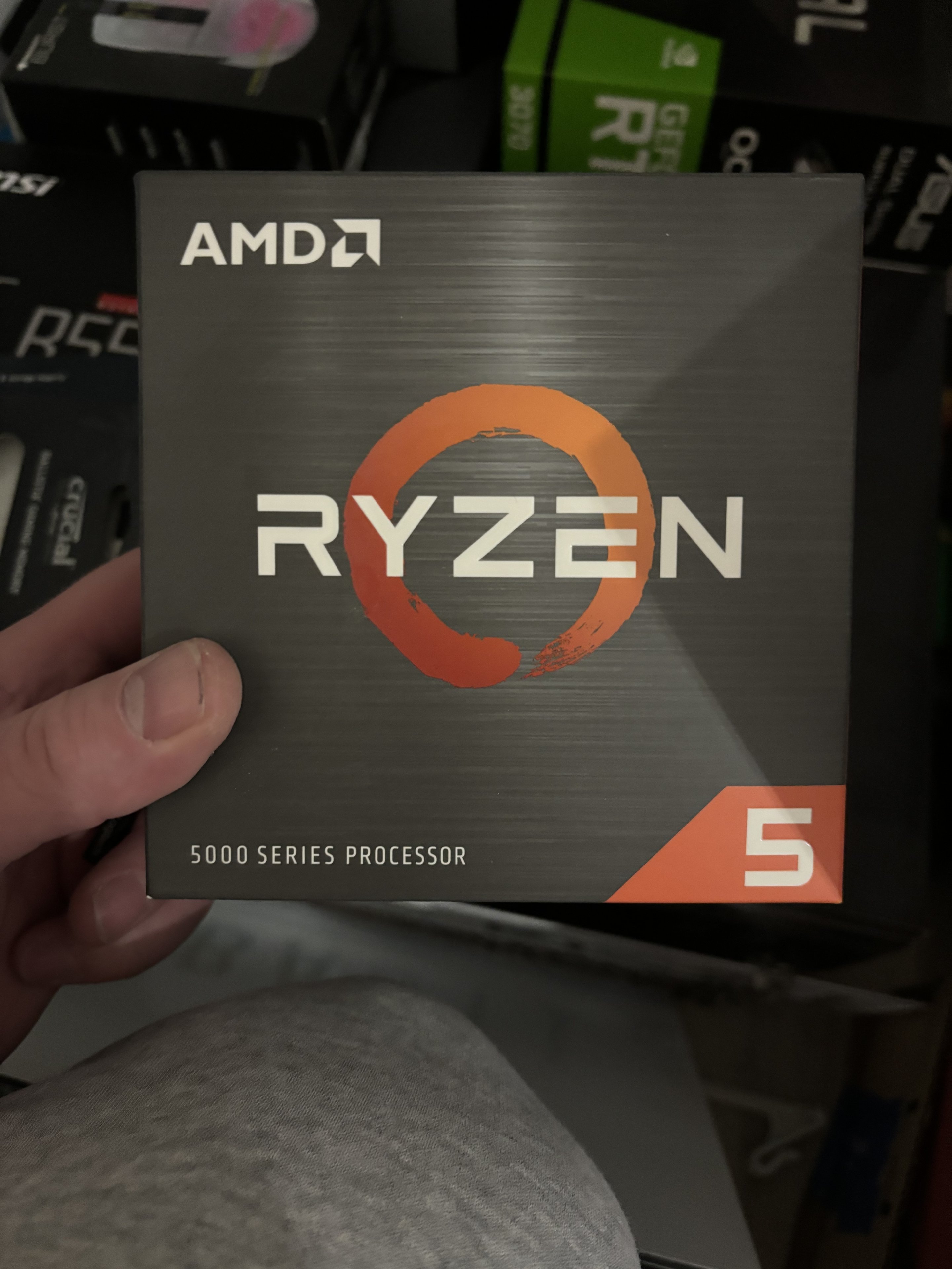

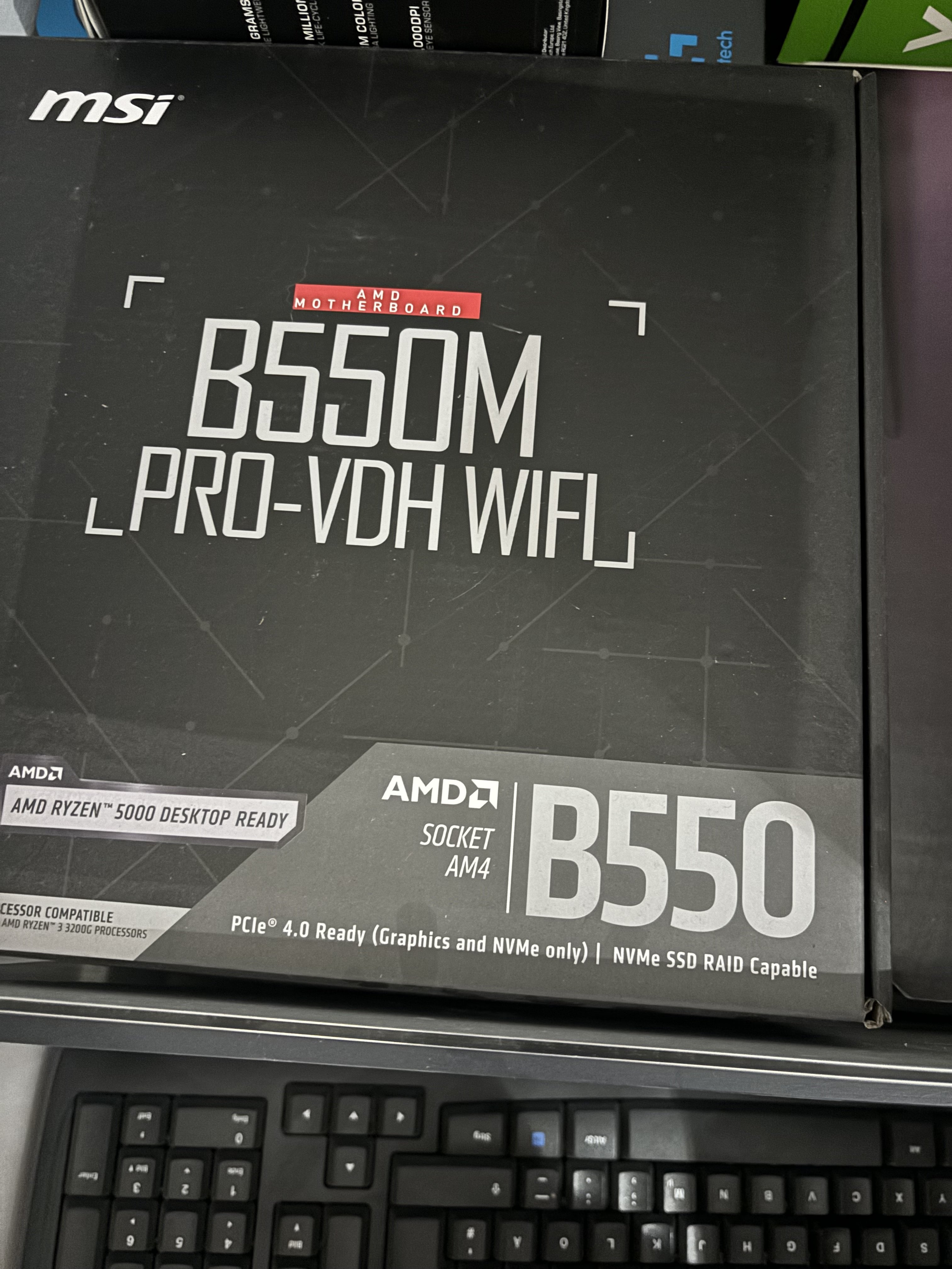

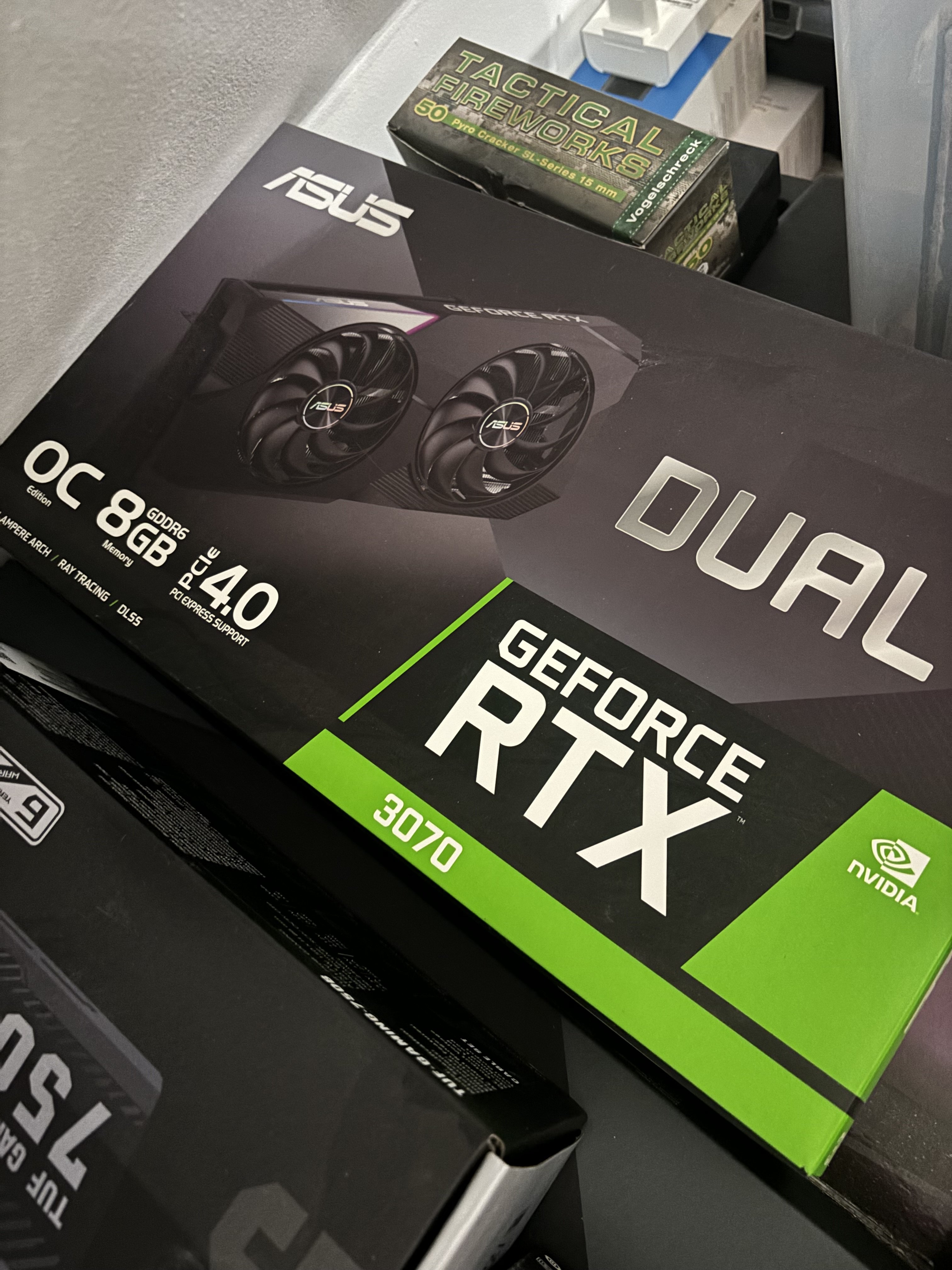

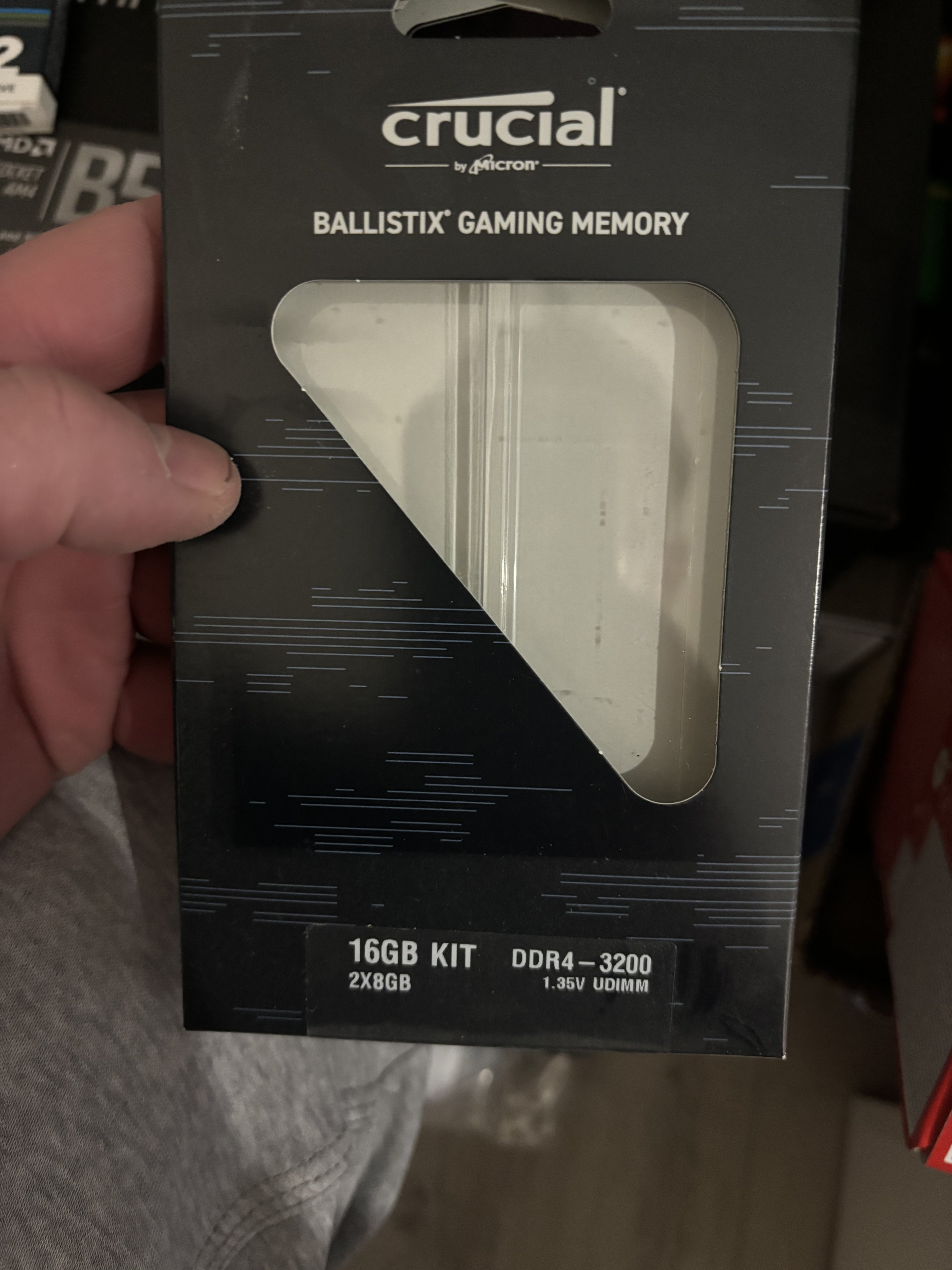

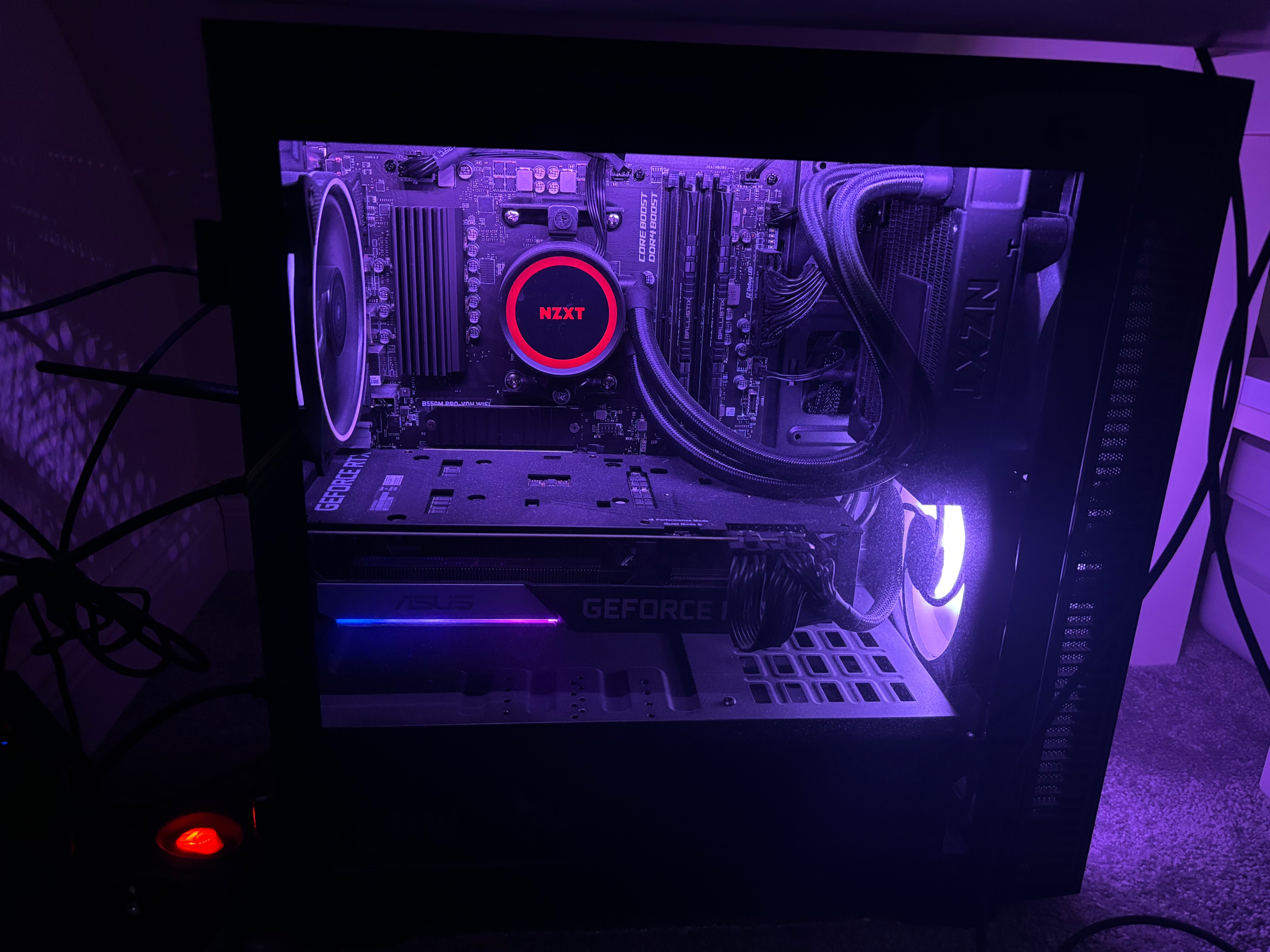

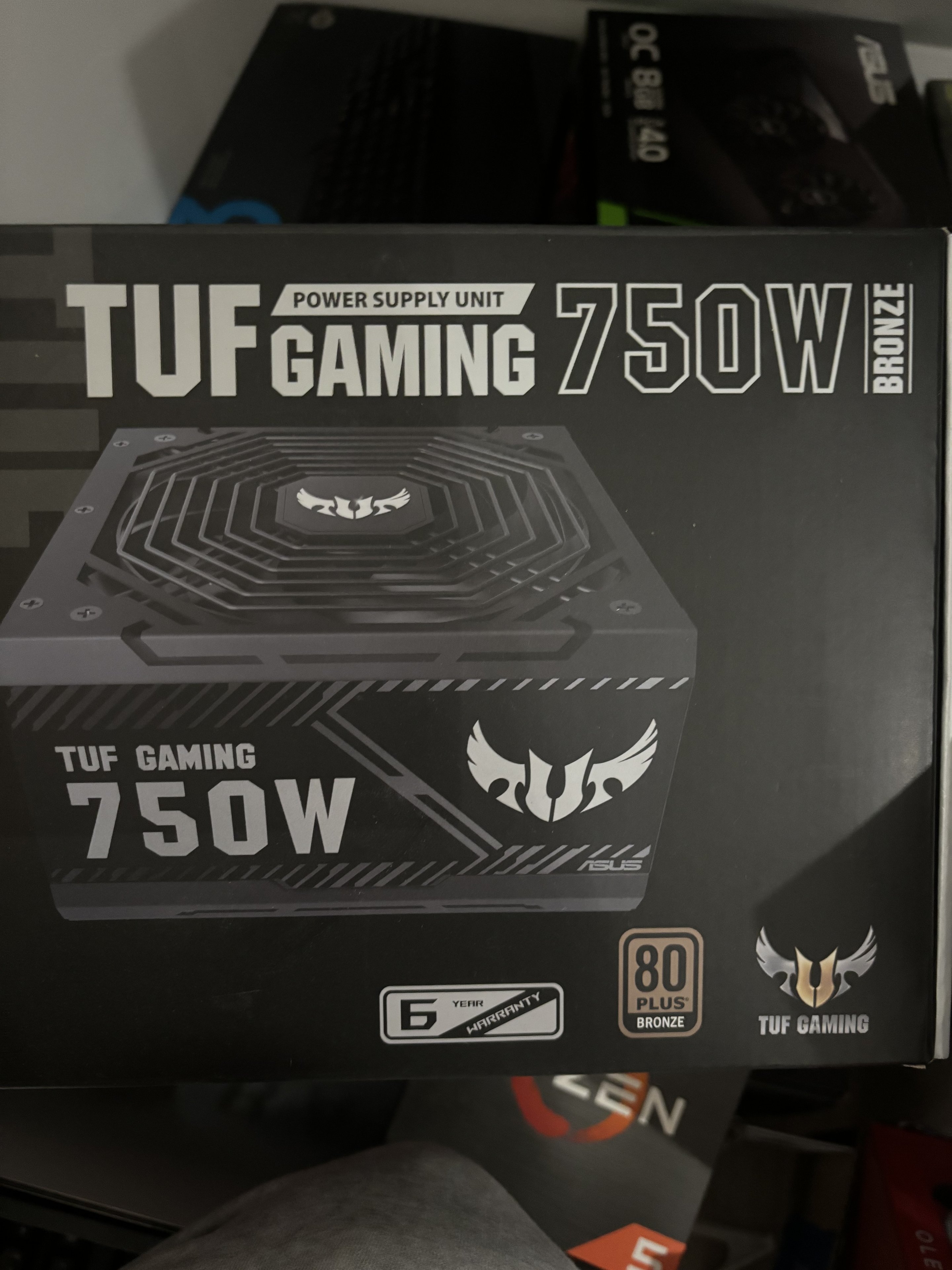

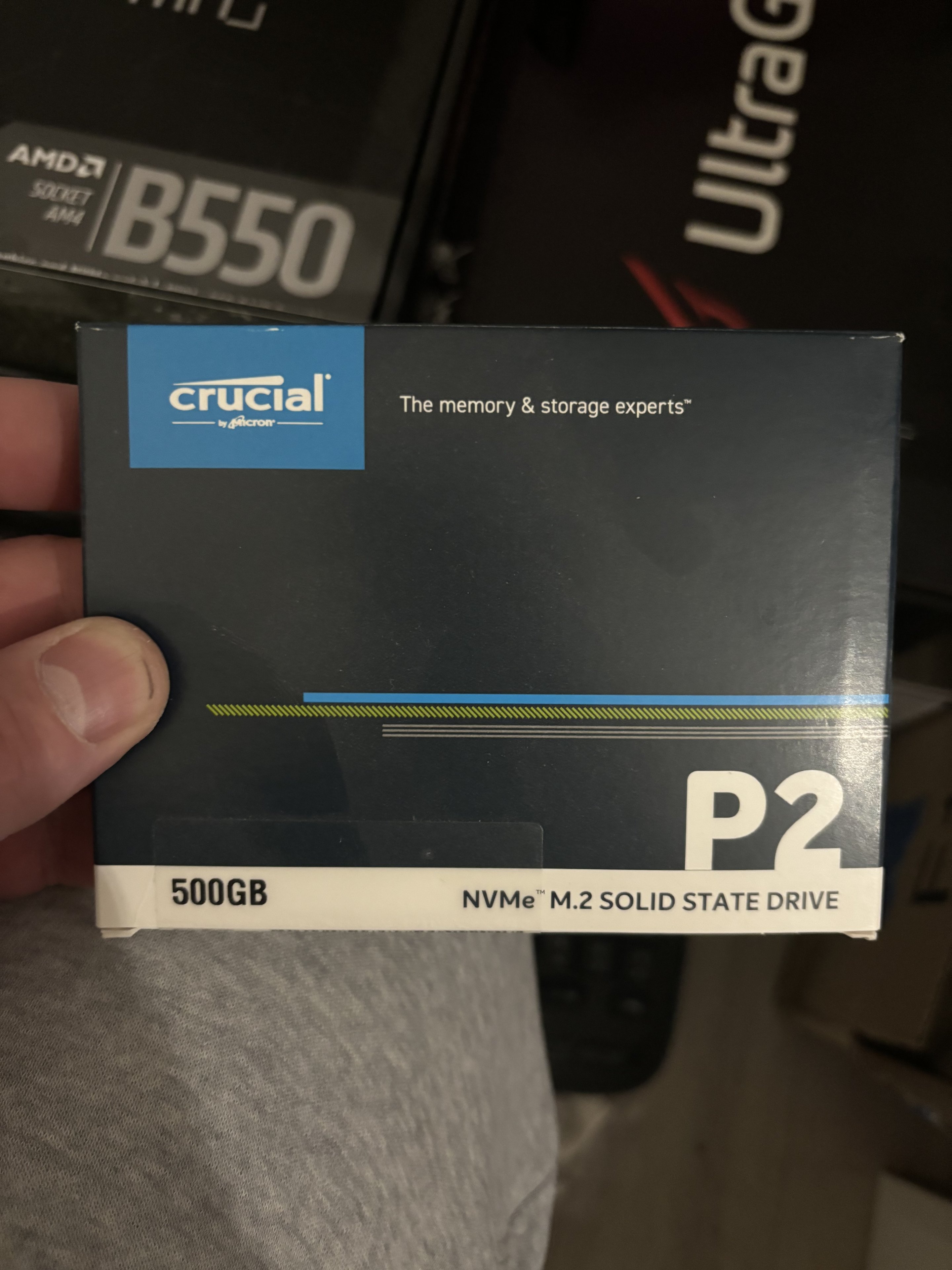

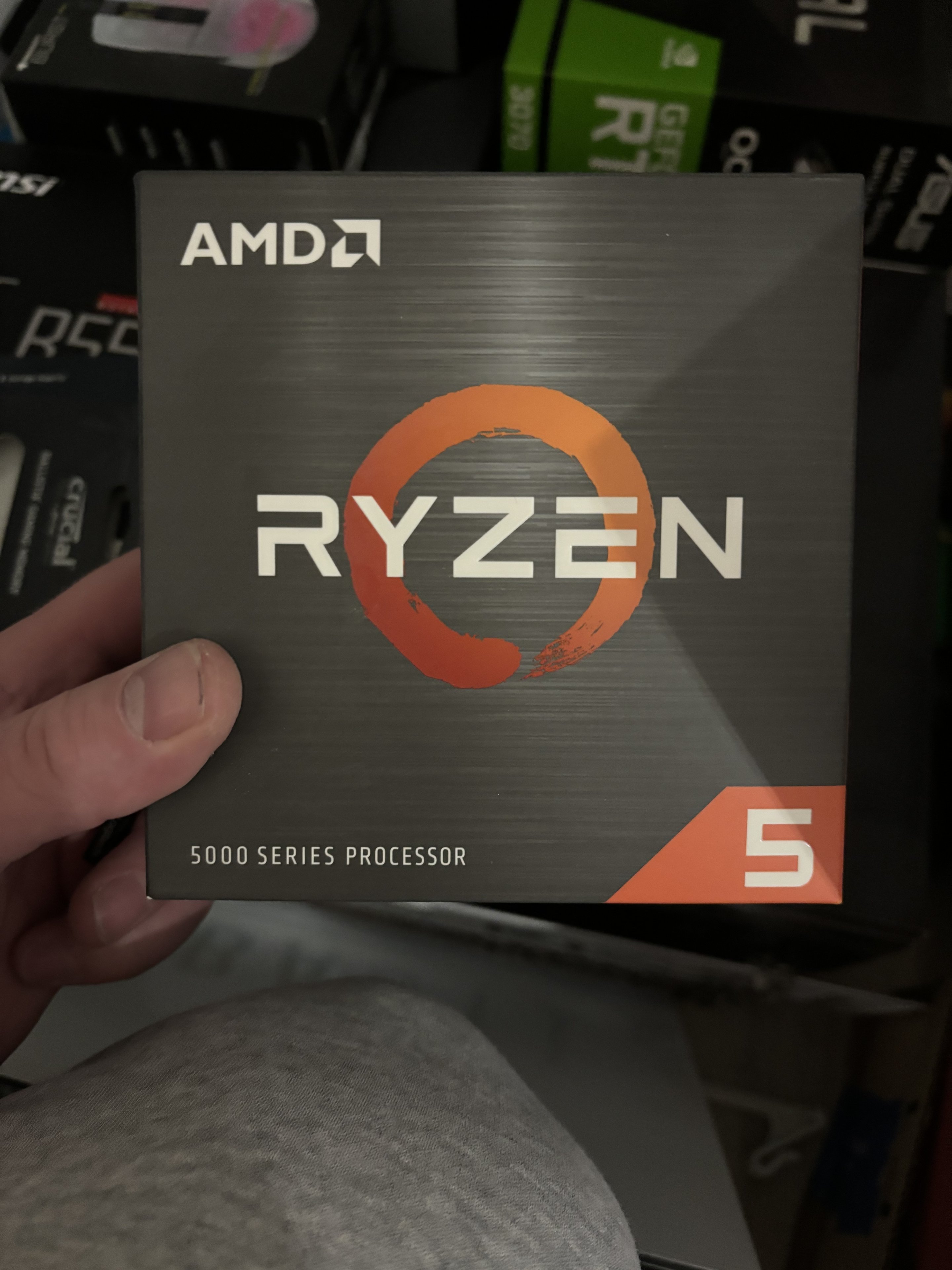

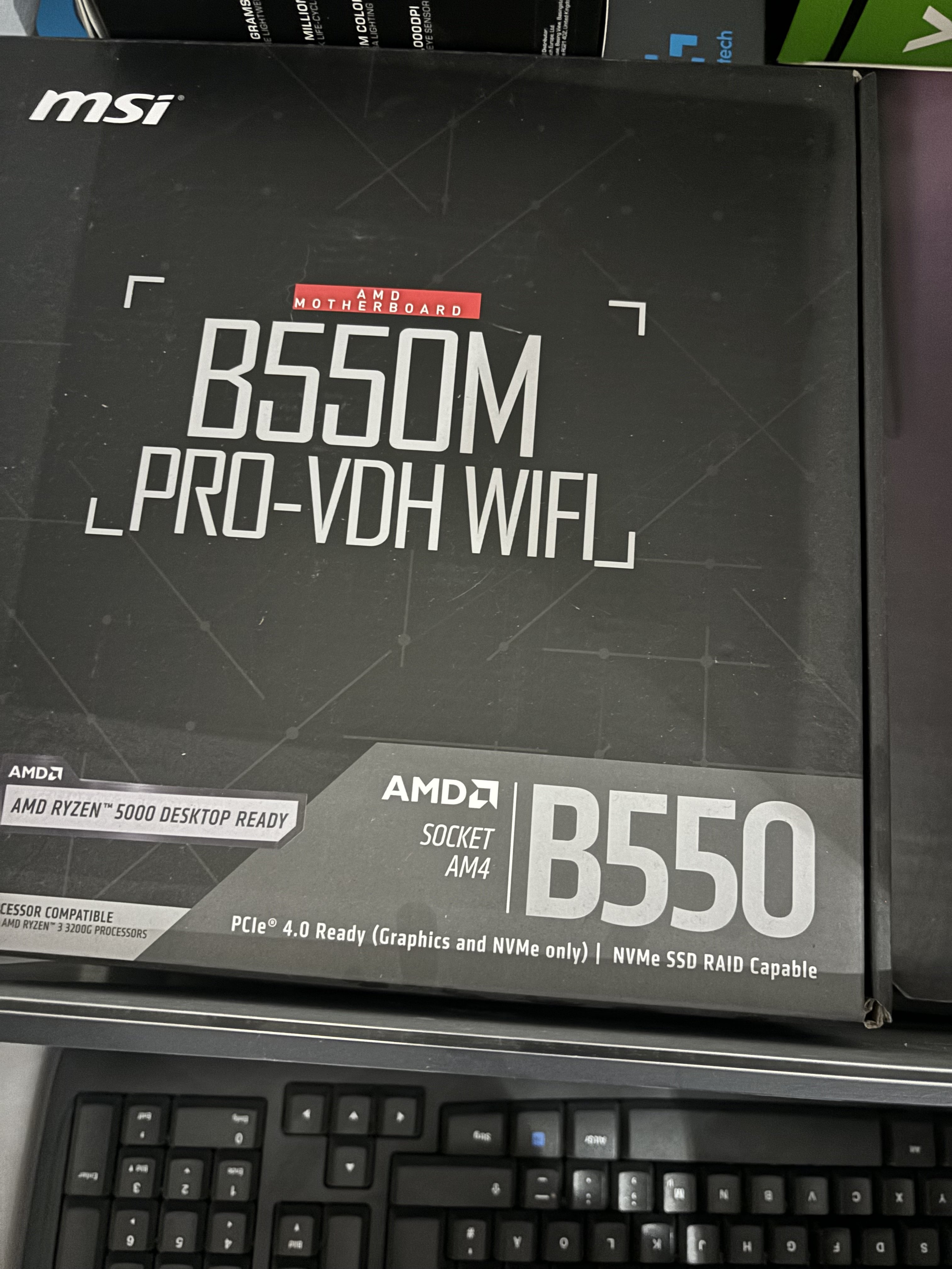

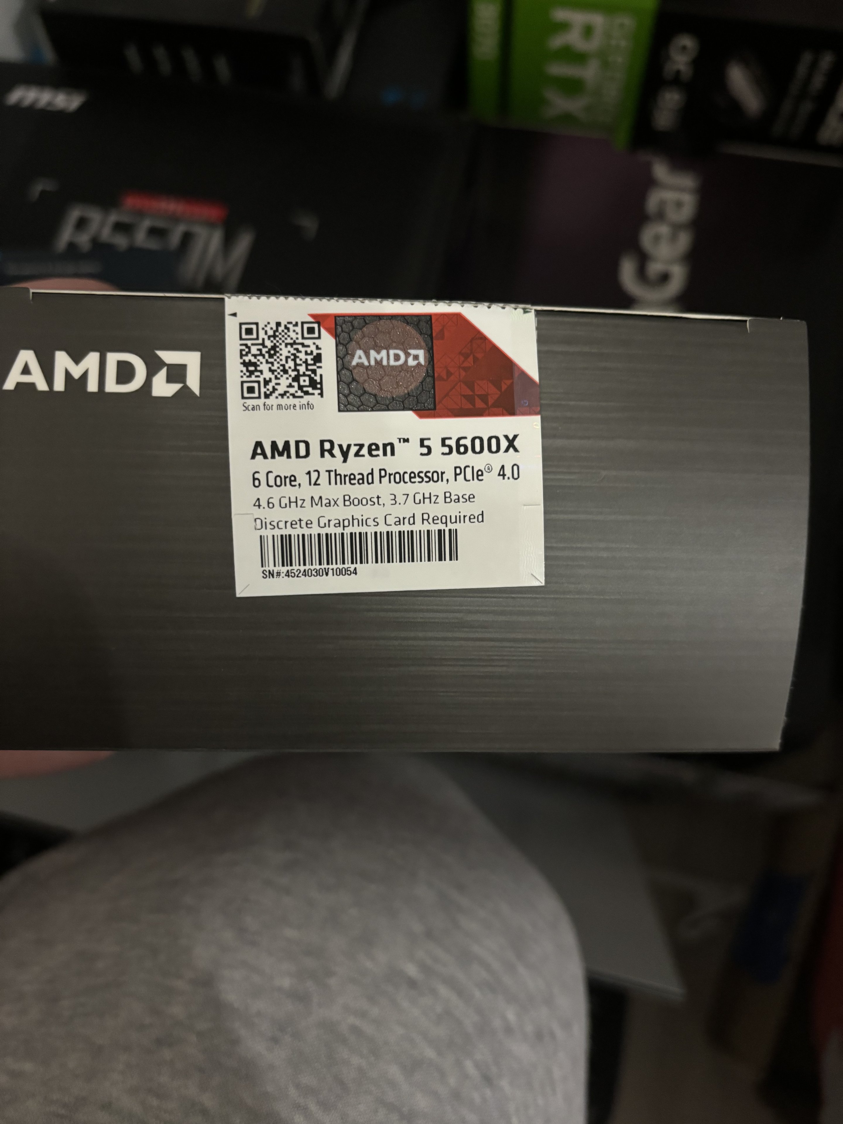

In der Front wurde noch zusätzlich ein 120mm Lüfter verbaut. Bei der SSD handelt es sich doch um die P2. Ich habe nochmal Fotos von den ganzen Sachen angehangen. Macht es es Sinn noch Geld zu invertieren oder sollte man einfach so weiter spielen und später ein komplett neues System zusammen stellen? Lg

Basti0505 schrieb:
NB Freguency 1599,5
Das musst du dir verdoppelt denken (DDR = Double Data Rate), sprich es läuft mit 3200

Besorg dir jetzt ne bessere Grafikkarte und guck, ob du damit deine Wunsch-FPS bekommst. Grundsätzlich kann eine neue RX9070XT/RTX5070Ti definitv deine 144FPS+ erreichen; ggf. ist dein Ryzen dafür aber nicht schnell genug. Dann bräuchte man entsprechend noch einen flotteren Unterbau.

Ich würde erstmal eine 5070ti/970XT holen und dann ausgiebig testen...

Also ich würde erstmal mit deinem vorhandenen Ryzen 5600X gucken, ob du mit den neuen FPS zufrieden bist. Wenn ja, dann hast du dein Ziel erreicht und musst erstmal nix weiter upgraden.
Nachdem die AM4 3D-Cache CPUs nicht mehr produziert werden und unverhältnismäßig teuer sind, würde ich ansonsten aber kein weiteres Geld mehr in AM4 investieren und mich eher auf die AM5 Plattform konzentrieren. Sprich ne Kombi aus AM5 Board, 32GB+ RAM und zB nem 7800X3D (oder 9800X3D).

Das einzig sinnvolle CPU Upgrade wäre ein 5700X3D oder 5800X3D, leider beide EOL. Wenn du gebraucht an eine der genannten CPUs kommst, schlag zu (adäquater Preis vorausgesetzt).
Beim RAM wären 32 GB sicher nicht von Nachteil, aber leider ist auch DDR4 RAM in den letzten Tagen extrem im Preis gestiegen.

Als Daten(Spiele)grab OK, als Systemlaufwerk nicht wirklich zum empfehlen, da QLC.
Und BTW ... diese Spielzeug AiO würde ich rausschmeißen. ;)

Wenn nicht, dann gleich Am5 und dann müsstest du direkt auf den 7800x3d gehen, da der Sprung mit einem 7500f zu klein wäre.
Das würde ich aber testen indem du dir eine 9070xt oder 5070 ti holst.
Ich würde auch erstmal eine 5070/9070 oder 5070ti/9070 XT kaufen und dann mal sehen, wie es performed. Laut dem Test schafft der R5 5600 80 min fps: https://www.pcgameshardware.de/Batt...est-Benchmarks-CPU-GPU-Performance-1483288/4/
144 fps scheint man in BF6 nicht so einfach erreichen zu können, selbst mit Upscaling braucht man dann in 1440p schon eine 4090: https://www.computerbase.de/artikel...schnitt_benchmarks_in_wqhd_uwqhd_und_ultra_hd
Auffällig ist, dass die AMD-Karten hier bei CB etwas schlechter abschneiden als bei PCGH, die überhaupt mehr fps rausquetschen können: https://www.pcgameshardware.de/Batt...-Benchmarks-CPU-GPU-Performance-1483288/3/#a1
Wenn man nicht gerade eine High End-Grafikkarte kauft, reicht der R5 5600 eigentlich aus.
