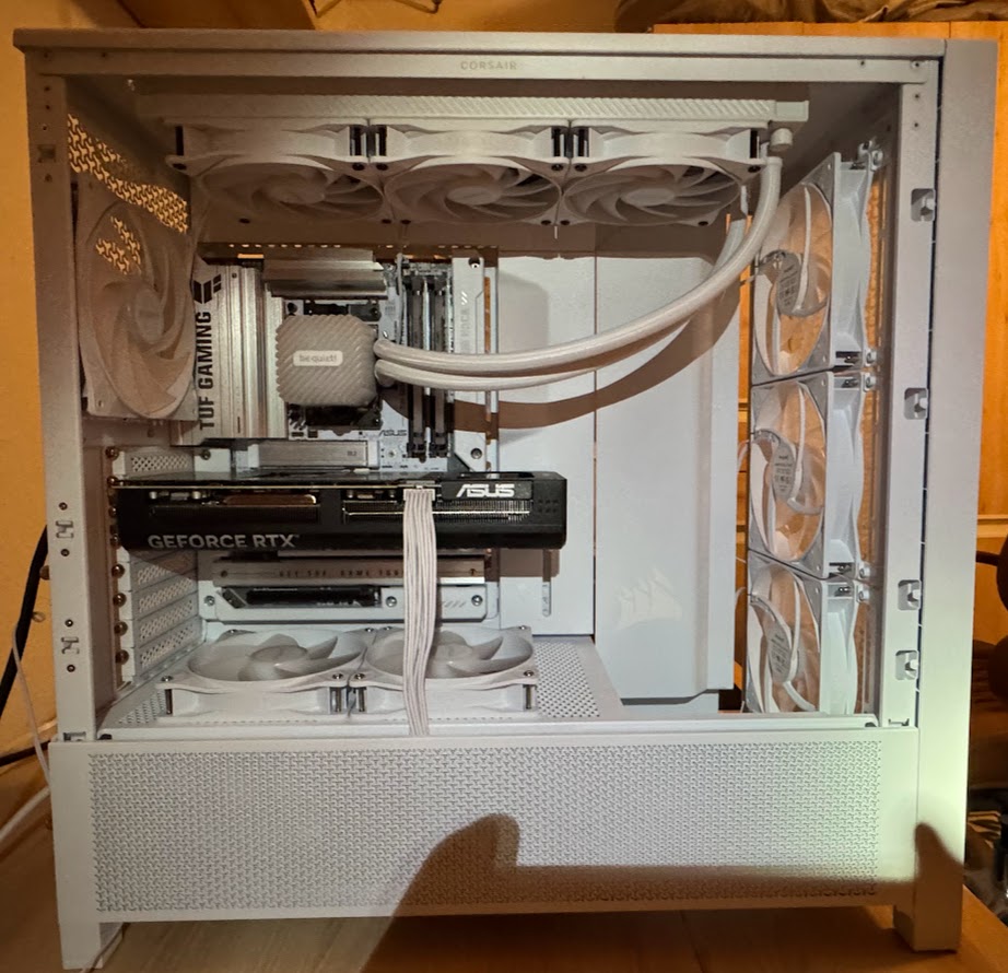

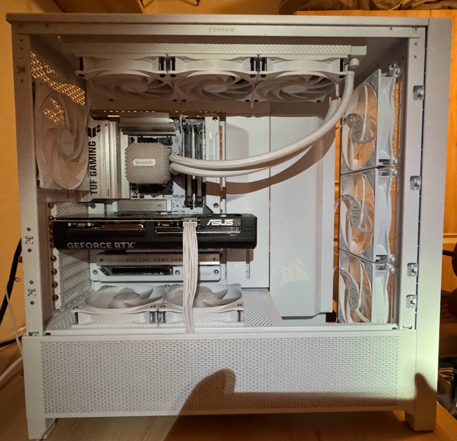

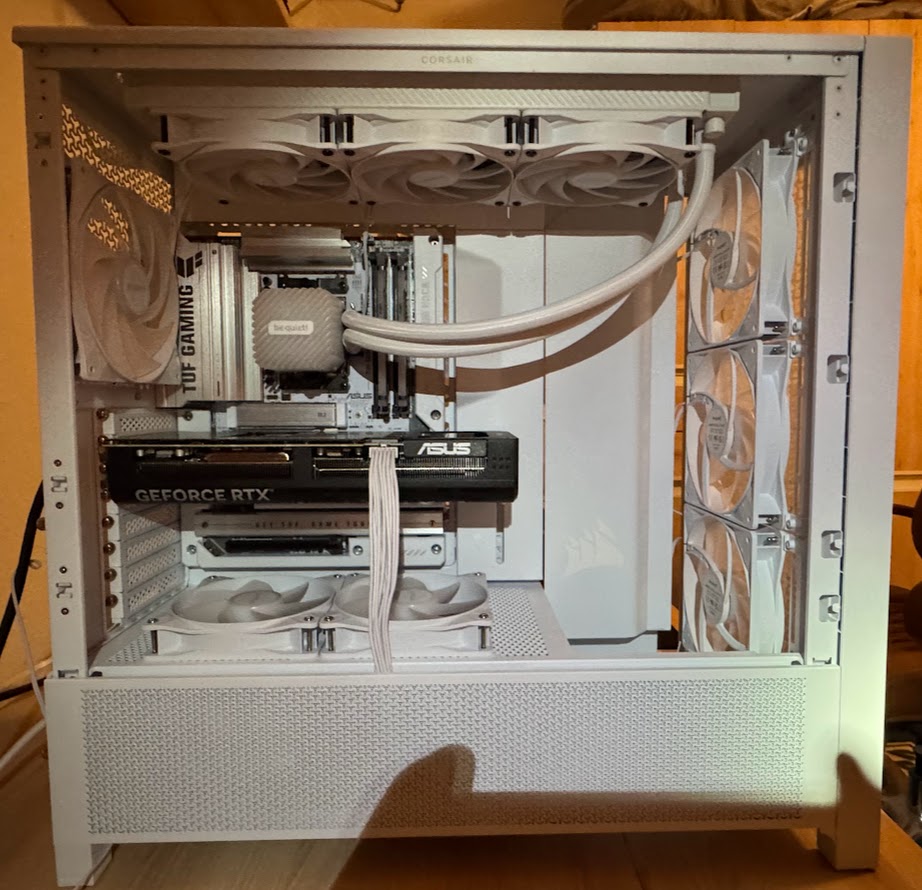

Ich habe vor kurzem ein Whitebuild gebaut.
Du brauchst natürlich keine drei SSDs, da kann man schon 600€ sparen.
Beim Gehäuse hast du auch ein Gehäuse mit rückwärtigen Anschlussmöglichkeiten gewählt. Das entsprechende Mainboard sollte man wählen. Sieht geiler aus. ;) Beim Gehäuse ist es ja Geschmackssache. Das Corsair Frame 5000D gibt es aber auch in klein als Frame 4000D. Aber wenn du nur µATX willst...
Dazu noch nur 32 GB@6000MHzCL30, wieder 100€ gespart.
Die AIO von BeQuiet bringt einen Controller mit, um sechs Lüfter zu steuern. Da braucht man keine Spiitterkabel mehr. Und wieder 100€ gespart. Ohne Controller, aber günstiger und nicht schlechter: Arctic Liquid Freezer.
Bei 4K sollte man wirklich schon auf die RTX 5080 gehen. Nur die weißen Modelle sind recht teuer. Die RTX 5070 ti bedeutet halt öfter mal die Regler nach links zu ziehen, wenn das Spiel zur Diashow wird.
Hier mal eine übersicht aller weißen 5070ti und 5080.
PS: Ich habe den Speicher und die Grafikkarte aus dem alten PC übernommen, wie CPU und SSDs, bei denen die Farbe ja schnurz ist. Neuer Speicher und Grafikkarte nur wegen der Farbe: Da spielt meine Brieftasche nicht mit, während mein innerer Monk schreit... ;)

Die Framegehäuse habe mit den besten Airflow unter den Gehäuse. Dank der speziellen Front und durch die besondere Lüfterbefestigung an den Rails. Da sind keine Gehäuseteile im Weg, wie bei anderen Gehäuse.
Es ist zwar nicht die Welt, aber in den neuen Gehäuse blieben die Lüfter leiser, weil langsamer drehend bei gleicher Kühlleistung. Ich komme beim Frame 5000D z.B. unter Vollast nicht über 40db, das Frame 4000D erreichte schon 42dp. OK: Gemessen mit dem iPhone. Aber jedes db zählt.
Temperaturen im 5000D: CPU max 79°C, GPU max 68°C. Im Frame 4000D waren es gut zwei Grad mehr und die Lüfter, weil fast alles 120iger, drehten höher. Die AIO dreht unter Last jetzt mit 1100rpm statt 1400rpm.
Das größere Gehäuse und die drei 140mm Lüfter im Frame 5000D haben echt was gebracht.
