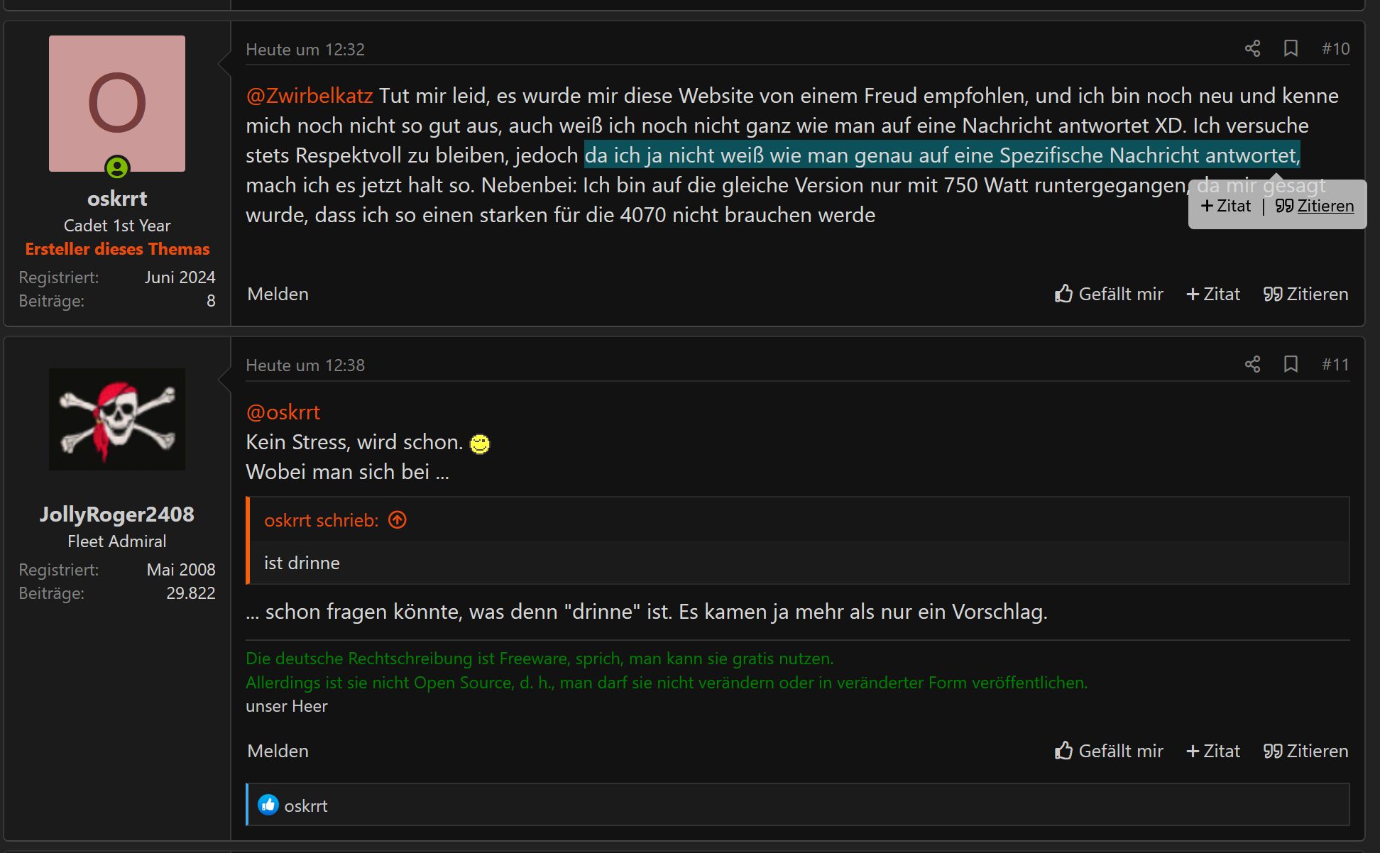

oskrrt schrieb:
(...) da ich ja nicht weiß wie man genau auf eine Spezifische Nachricht antwortet, (...)
So markierst du Textpassagen:
Text markieren. Dann "Zitieren" auswählen.
Nichts für Ungut - und weiterhin viel Freude im Forum, sowie mit dem PC.

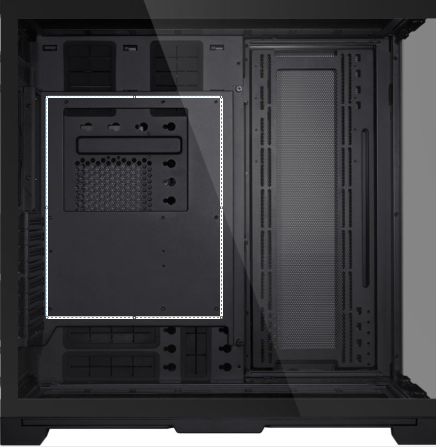

Was mir gerade noch auffällt ... du hast ja die XL Variante beim Gehäuse gewählt. Mir wäre da ohne Wakü zu viel Leerraum über und unter dem Board, wäre da die normale Variante nicht "hübscher"?
BTW gäbe es den Phantom Spirit auch mit RGB Lüftern.
Ich verbaue wahrscheinlich eh 9 Lüfter und da macht es eh keinen so großen Unterschied. Ausser natürlich du sagst das kleine Reicht völlig aus.
Und zu dem Phantom Spirit: Ich glaube ich brauche für den spezifisch jetzt kein RGB, da ich nicht will das er anders ist als die Lian Li Lüfter. Da passt es wenn er nicht so auffällt :)

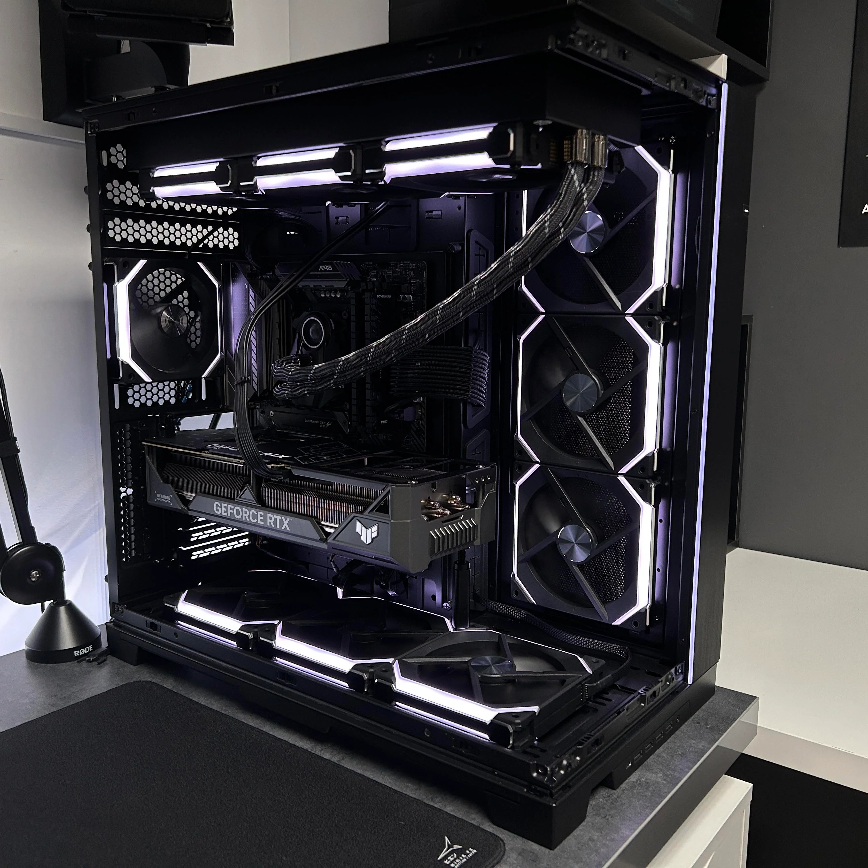

Mit ner AIO (die Erhöhung oben) sieht es so aus:
[IMG]https://www.computerbase.de/forum/attachments/1719856354260-png.1498068/?hash=2feb49ca253ddce7197cc98a40ace1a6[/IMG]
Schlussendlich wenn alle Teile eingebaut sind (Lüfter, Cpu Kühler usw.)
Finde ich sieht es nicht leer aus. Oder liege ich da falsch?

Wollte dich nur darauf hinweisen ... der Radiator der verbauten AiO ist fast 4cm dick, darf man nicht vergessen.
Optik ist wie so oft auch eine Geschmacksfrage, gerade von oben "füllt" die AiO das ganze aber durchaus noch ein Stück.
Grundsätzlich sehe ich diese Showcases in erster Linie als AiO Cases aber auch darüber kann man natürlich streiten.

Finde ich genauso: Am Ende des Tages muss der Pc gut und Problemlos Funktionieren. Für mich als Grafiker spielt jedoch das Aussehen auch eine große Rolle :)
