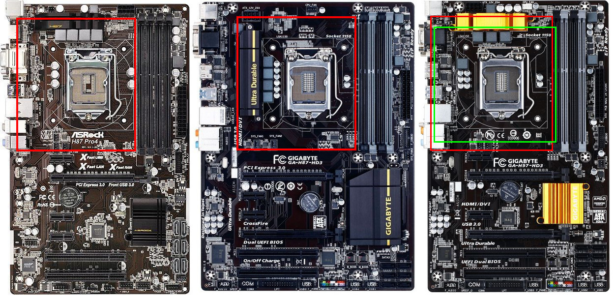

@TE: Bleib beim G.Skill TridentX DIMM Kit 8GB, DDR3-2400, CL10-12-12-31
Schränkt die Kühlerwahl schon etwas ein, würd ich nicht machen.
Verunsichert den TE nicht!!!
Der Skill TridentX wird nicht ohne grunde überalle empfohlen und genommen,
der Hahnenkamm kann zur Not abgeschraubt werden wenn er mit dem Kühler konfrontiert,
was er aber nicht wird wenn nicht alle 4 Bänke genommen werden.
Also bitte G.Skill TridentX DIMM Kit 8GB, DDR3-2400, CL10-12-12-31 kaufen.

Kann man auch netter formulieren. Wenn man den Headspreader abnehmen kann, dann ist es kein Problem und ich würde von dem RAM auch nicht abraten.
Beim Macho hängt der 140er Lüfter im Allg. eh so tief, dass da auch normaler RAM nicht drunterpasst.
Man kann den Lüfter aber nochmals (ein wenig) nach oben schieben ... der TridentX ist aber ohne Heatspreader auch 39 mm hoch ... mir ging es aber - wie Kartenlehrling schon sagte - ja auch darum, dass der evtl. verdeckte Slot eh nicht genutzt wird.
Der Macho ist aber einer der wenigen Kühler, bei dem durch die asymetrische Bauweise der Lüfter eh ganz knapp vor dem RAM endet ... war bei mir zumindest so. Siehe auch Anhang (Rot: Macho, Grün: Macho 120, jeweils mit Lüfter).
Bei mir ist es auch sehr knapp. Dann soll er den G.Skill RAM nehmen und auf nen anderen Kühler setzen. Der Macho ist IMO der beste im P/L Verhältnis.
