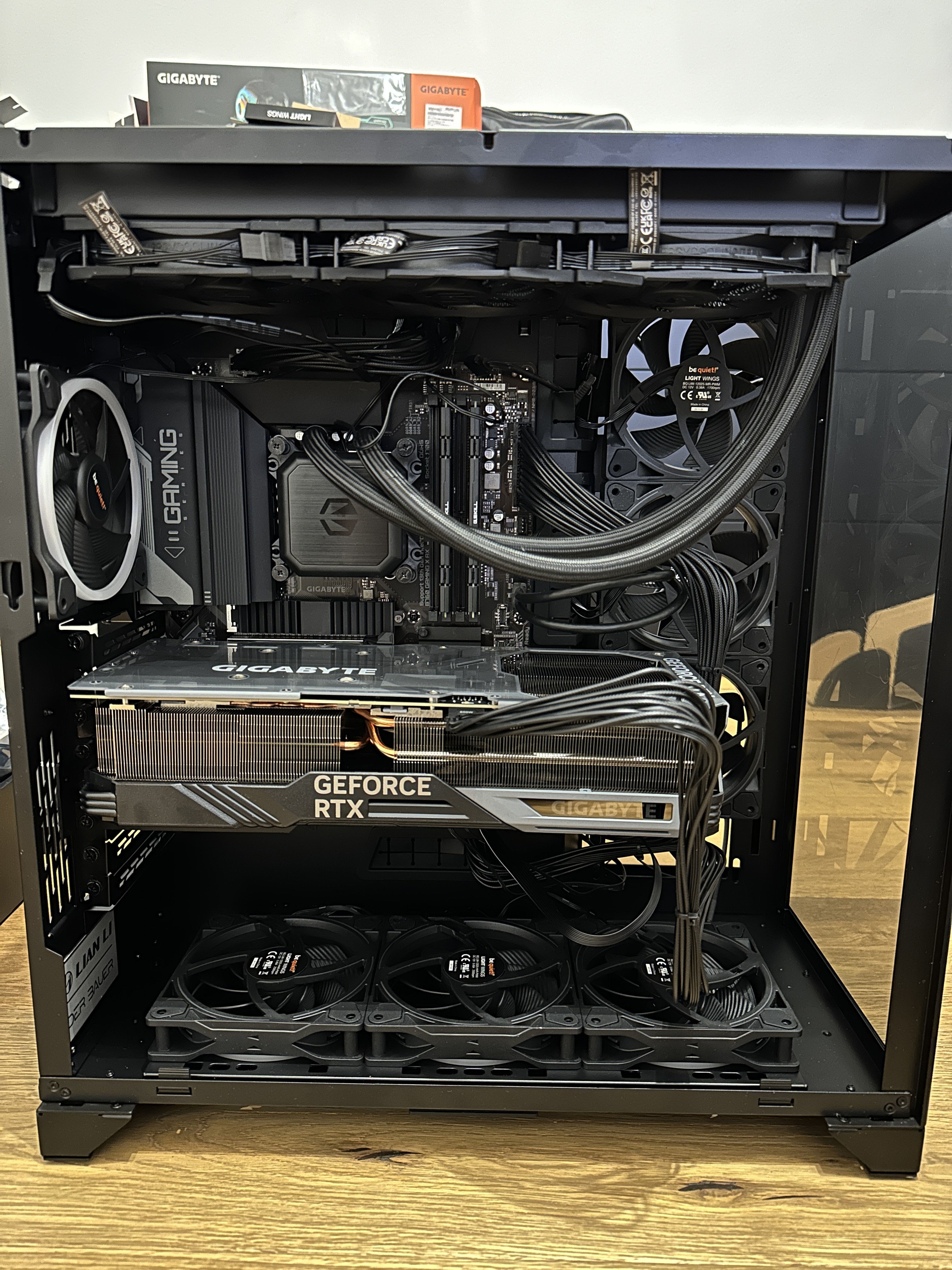

Ich habe jetzt oben die Endorfy verbaut. Seitlich 3 Lüfter welche die Luft rausblasen. Unten 3 Lüfter welche die Luft anziehen und hinten einen der rausbläst.
Macht das so Sinn?
Wenn ich es richtig verstehe, hast du dich für das ...
Suldra86 schrieb:
Lian Li 011 Dynamic XL
... Gehäuse entschieden. In dem Video siehst du, wie ein PC inkl. AiO und einige Lüfter in diesem Gehäuse verbaut werden.
In diesem Gehäuse würde ich die Lüfter so anordnen:
3x unten einblasend
3x seitlich einblasend (etwas langsamer drehen lassen)
1x hinten ausblasend
3x oben durch den Radiator hindurch ausblasend.

Wenn die Bilder stimmen, sind die Lüfter richtig am Radi montiert.
ah ok, dann muss ich die seitlichen nochmal umdrehen. Ich hatte nur ein paar videos gesehen da hatten die auch die seitlichen nach außen
Habe es aber jetzt 1zu1 so umgesetzt wie du gesagt hast. Danke dir nochmal für deine üppige Hilfe!

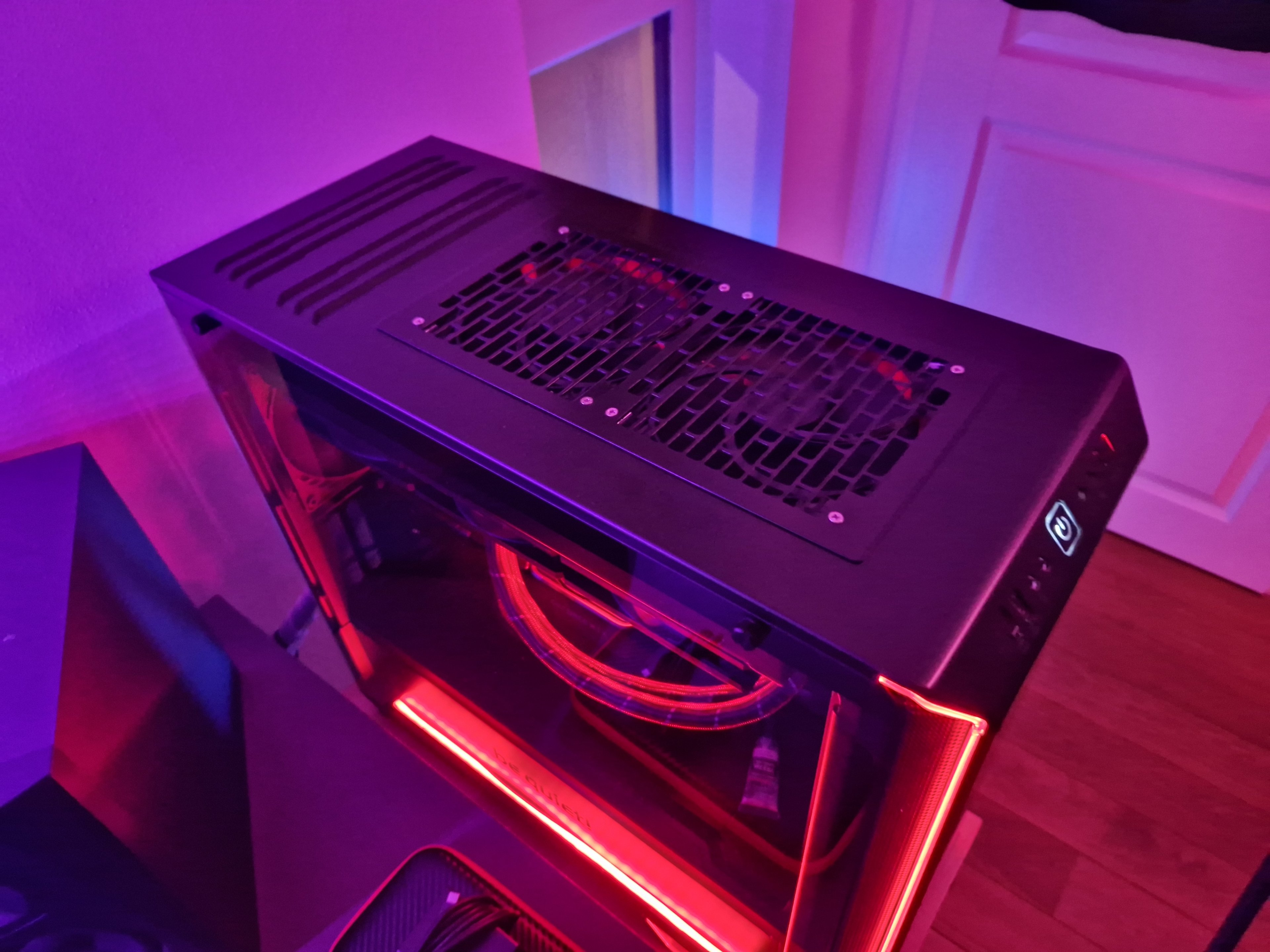

Also ich finde das Gehäuse auch nicht optimal und würde es entweder modden oder ein anderes kaufen. Ich hänge dir ein Bild von meinem mod mit an, der in Kombi mit einer wakü ganze 20 Grad gebracht hat.
Bei dem Mod hab ich mir so ein Lüftergitter bei Caseking mit zwei arctic P14 pwm slim Lüftern geholt, ein Loch mit einer Metallsege ausgeschnitten und die Lüfter mit dem Gitter verschraubt. Wichtig ist das es slim Lüfter sind die normalen passen nicht.
Die Wakü ist übrigens ne liquid freezer ii und die CPU ein r9 5900x.

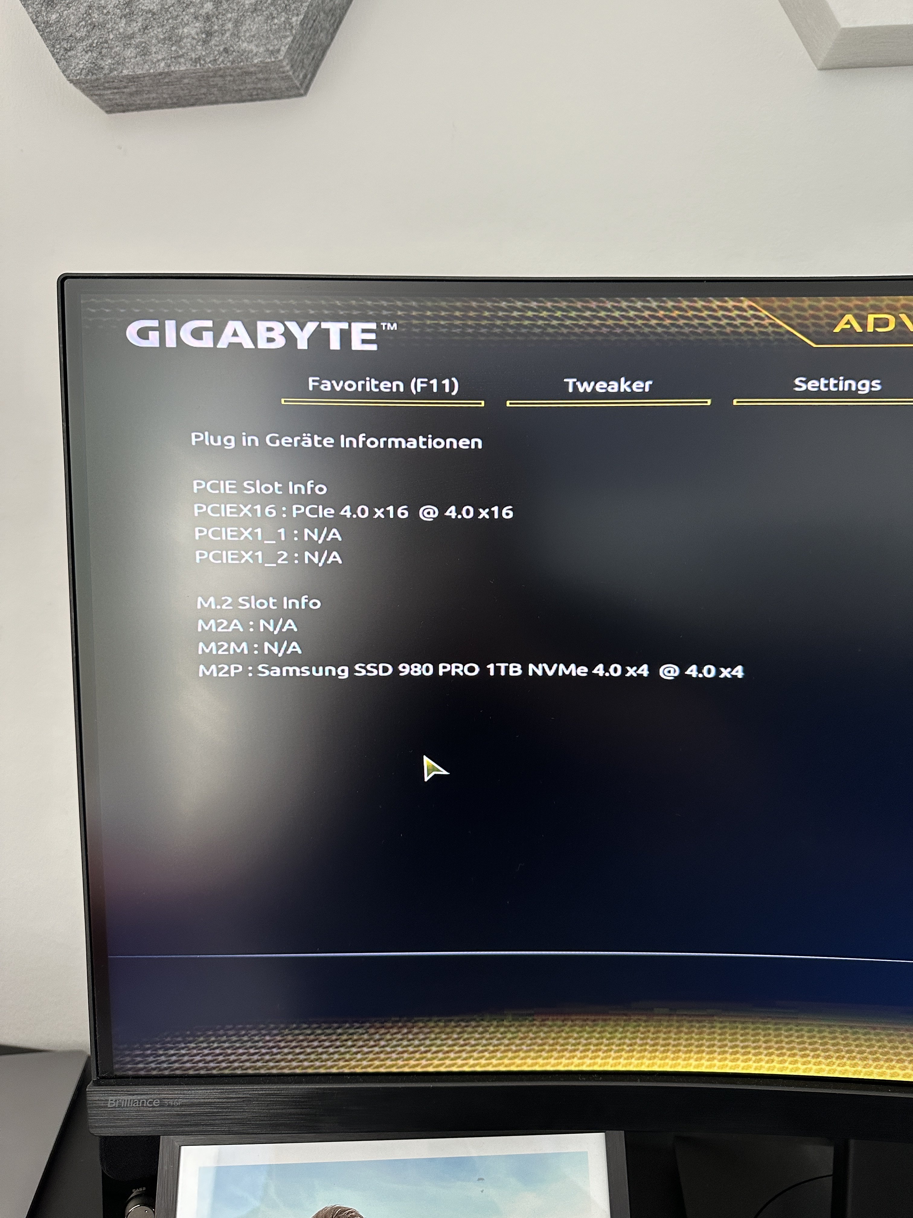

So Leute, das Ding ist jetzt komplett fertig. Habe gestern Windows 10 installiert und alles hat funktioniert. Jetzt habe ich heute nochmal eine weitere NVMe eingebaut und wollte den PC hochfahren. Leider bootet er jetzt ausschließlich uns BIOS. Habt ihr nen Tipp wie ich wieder ins Windows komme?
Danke
Werden im BIOS die ursprüngliche SSD, auf der du Windows installiert hast, und auch die neue SSD erkannt?
Mist, das sieht ganz so aus als erkennt er nur eine NVMe oder?
Sieht so aus; ist das die neue oder die alte SSD?
Eventuell ist beim Einbau der neuen SSD die alte SSD irgendwie aus dem M.2 Steckplatz gerutscht. Das ist zwar schwer möglich, da so eine M.2 SSD ja mit einer Schraube gesichert ist, aber nachschauen kostet ja nix. Nimm die SSD, auf der du Windows installiert hast, aus dem Steckplatz und stecke sie dann wieder hinein. Danach schaue, ob sie nun wieder erkannt wird.
Du hattest mal wieder recht. Die eine NVMe hat sich aus der Halterung gelöst. Jetzt funktioniert es wieder. Danke dir!!
