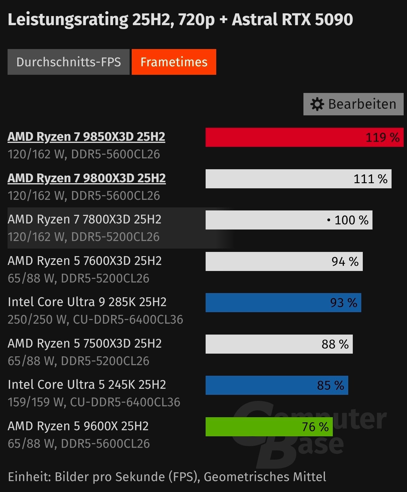

Um das Verhältnis im CPU Limit mal darzustellen:
Quelle:
https://www.computerbase.de/artikel...est.95759/#abschnitt_leistungsrating_cpulimit
Würdest du schreiben WOW Raids oder Arma sind deine Haupttitel sehe der Schwerpunkt anders aus, da nimmt man für gewöhnlich jeden Prozentpunkt mit.
Für GTA und aktuelle AAA(A) Titel werden auch die 90% des 7800X3D reichen und die Mehrleistung des 9800X3D wird es schlussendlich auch nicht mehr herausreißen.

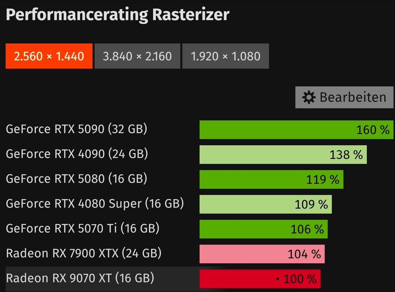

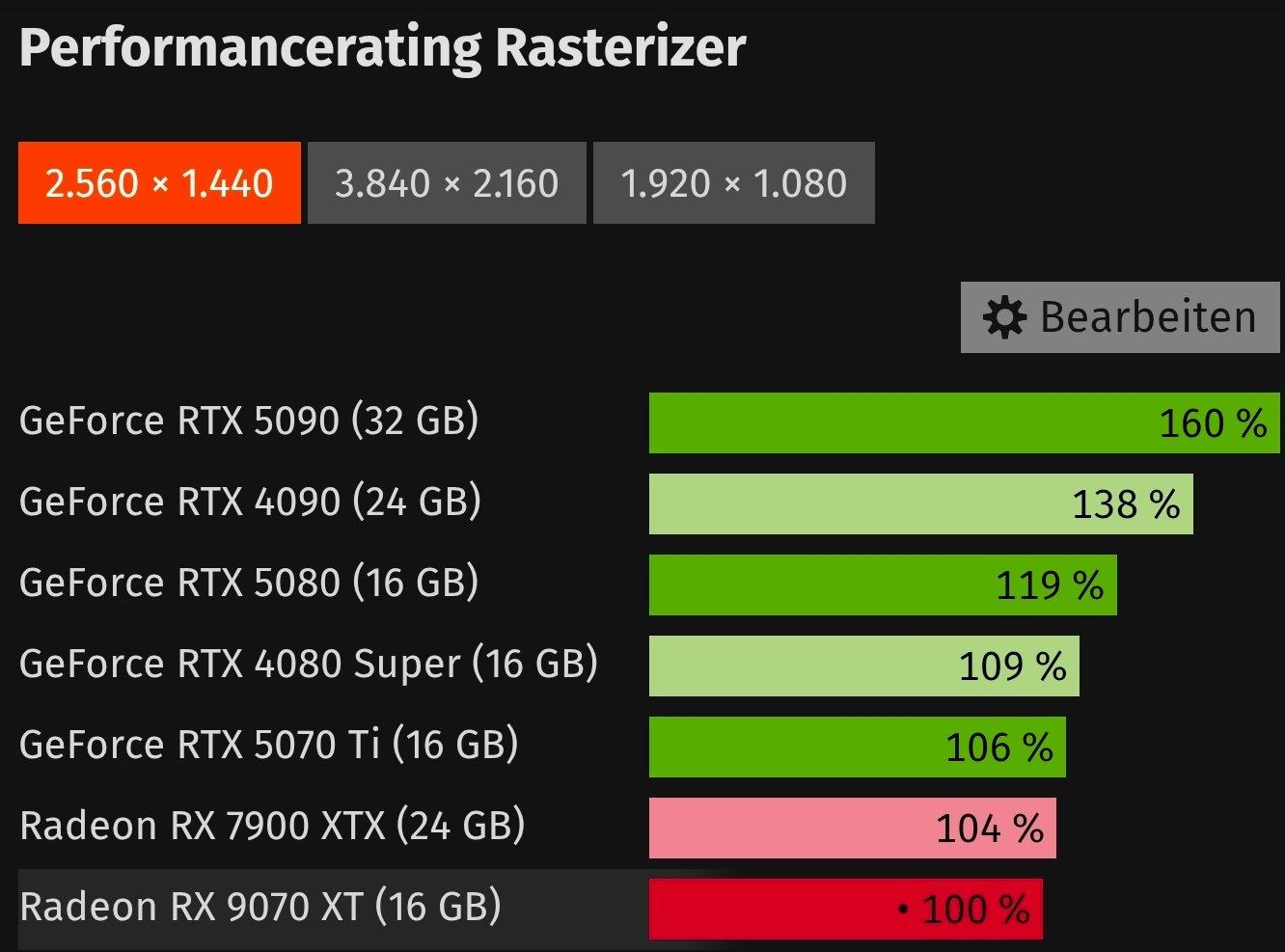

Selbes Thema ist es bei der RX9070XT vs RTX5070Ti vs RTX5080.
Quelle:
https://www.computerbase.de/artikel...ngen_welche_gaminggrafikkarte_soll_ich_kaufen
Wenn man die RX9070XT mit dem erweiterten Powerlimit und Undervolting betreibt tendiert die Differenz zur RTX5080 gegen null.
Da spreche ich jedoch nur aus Erfahrung und es geht klar auf Kosten der Effizienz. :p

Ist denn die RX9070 XT so viel besser in zusammenspiel mit dem 78003XD als eine 7800XT
Es ist nie genug also was soll man mit solchen Fragen angangen ?
Wenn du das Geld rauswerfen willst dann gehe auch dementsprechend in die Vollen ergo Ryzen 7 9850X3D und RTX5090 ansonsten bleib bei der "Vernunftlösung".
Unvernüftig:
~20% mehr im CPU Limit und ~60% mehr im GPU Limit.
https://mad-gaming.shop/amd-gaming/...nfiguratorKey=d075f4225cffebbe&number=SW11386
Damit meine ich für die jetzigen Spiele aufgrund der FPS von den Kollegen.
Ich weiß das ich Unmengen an Geld rauswerfen könnte.
Ich will lediglich ein PC mit dem ich vernünftig spielen kann.
Entweder limitiert die CPU oder die GPU, letzteres präferiert man als Spieler.
Ein Zusammenspiel, wie du dir das offenbar vorstellst, existiert nicht.
Das ist jedoch nur meine Vermutung aus deinen bisherigen Beiträgen.
Wo sich die RX7800XT im Verhältnis zur RX9070XT einordnet wird aus der GPU Rangliste, die hier bereits verlinkt wurde, ersichtlich.
Die RX7800XT ordnet sich ~35% unter einer RX9070XT ein.
Dann bleib bei der Vernunftlösung.
Die Quellen wurden oben verlinkt und somit kannst du dir aus den Ranglisten selbst ein Bild machen, die Marktpreise und die Komponentenpreise bei MAD ins Verhältnis zu setzen sollte auch keine Schwierigkeit darstellen.
