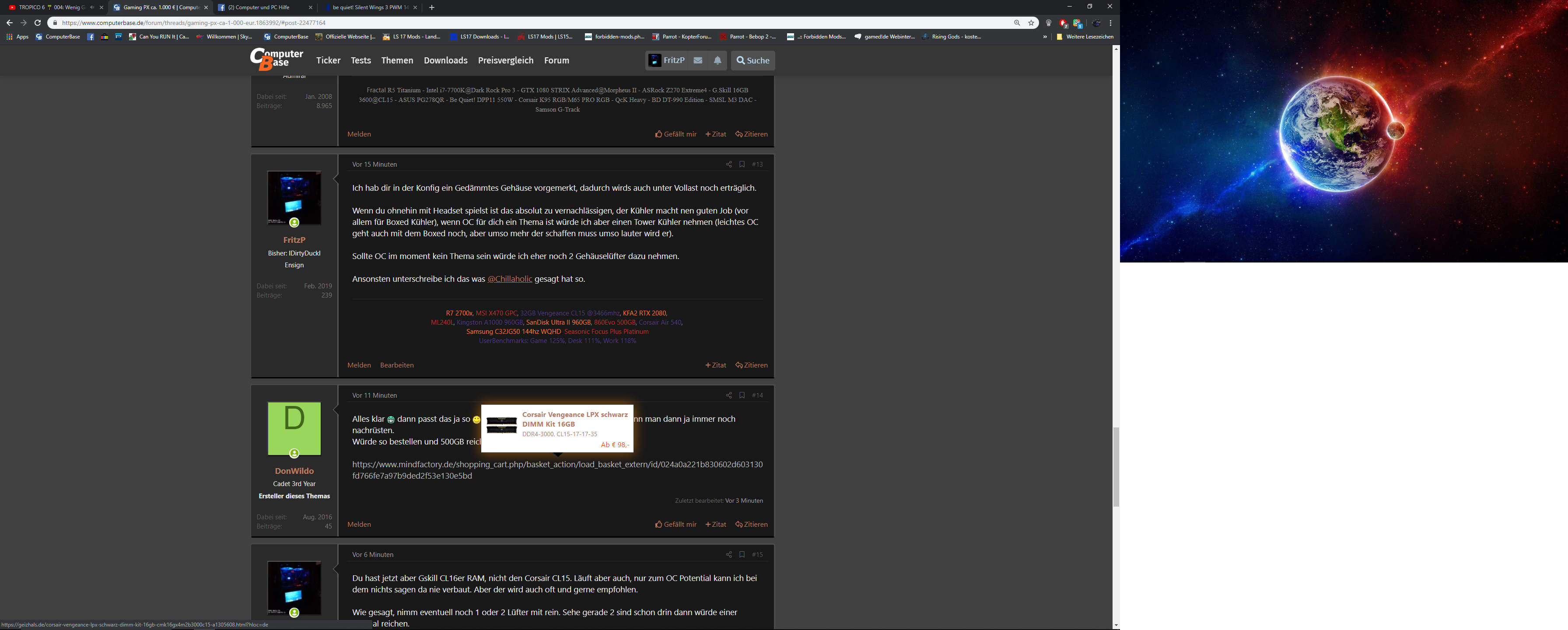

Hab den Ram geändert und den WK geändert oben und was für einen Lüfter bräuchte ich da?
Jo daran denke ich, aber Danke :D
768186
Irgendwas passt mit deinem Link jetzt nicht :D
