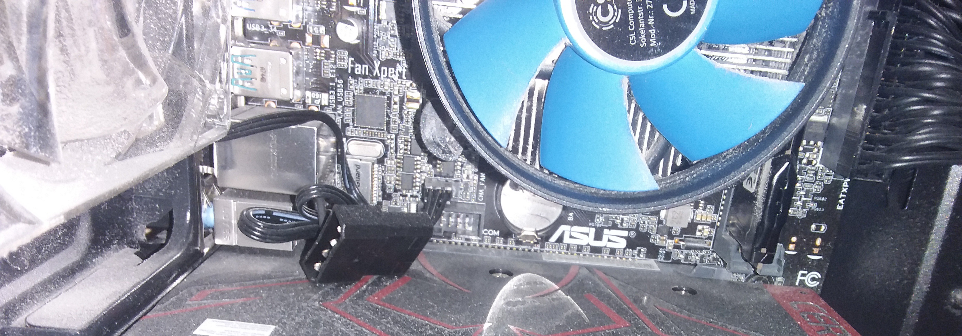

Irgendwie verstehe ich nicht ganz wie man die SSD anschließen soll. Da sind zwei Kabel aber keine Ahnung hab sowas noch nie angeschlossen

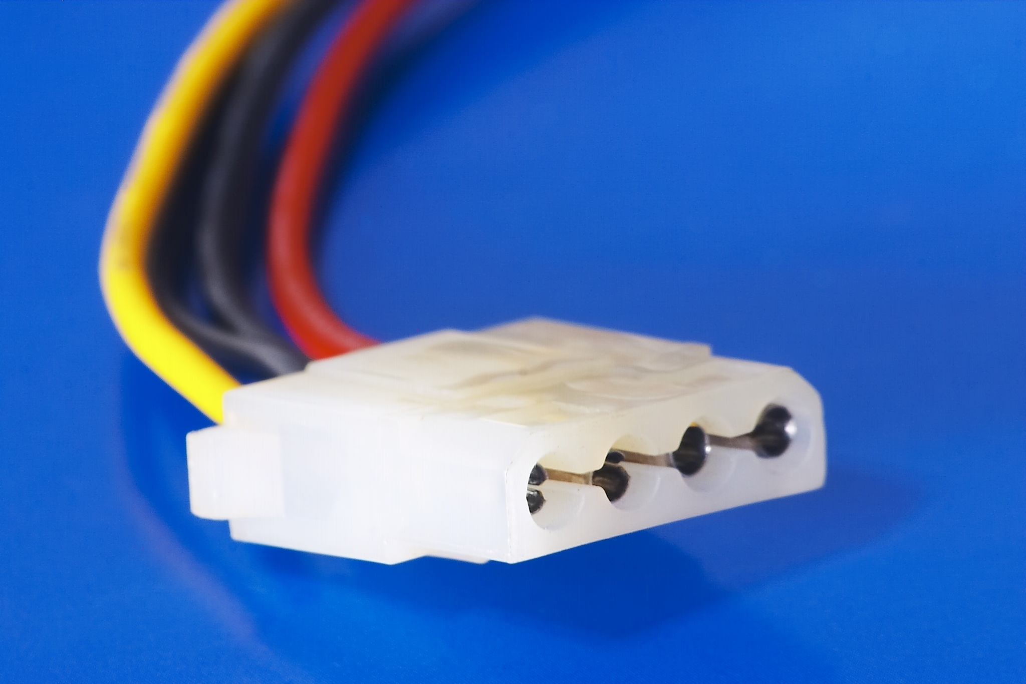

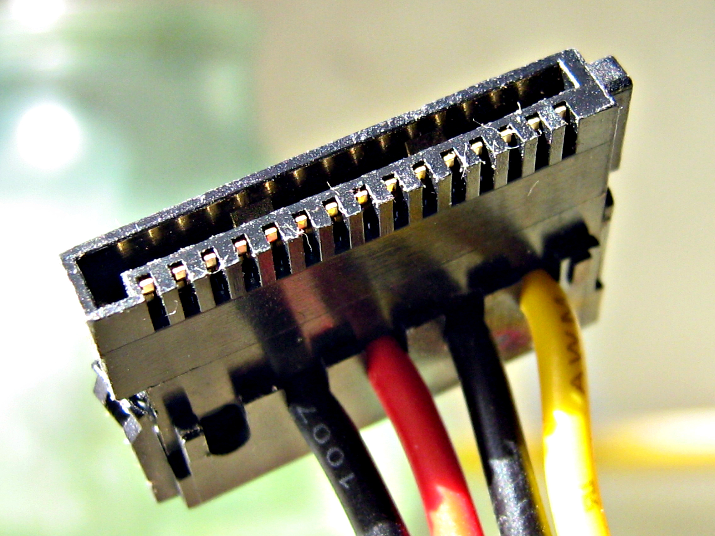

Das erste Bild ist ein Molex Stromstecker Stecker, das zweite Bild ein Serial ATA Stromstecker.

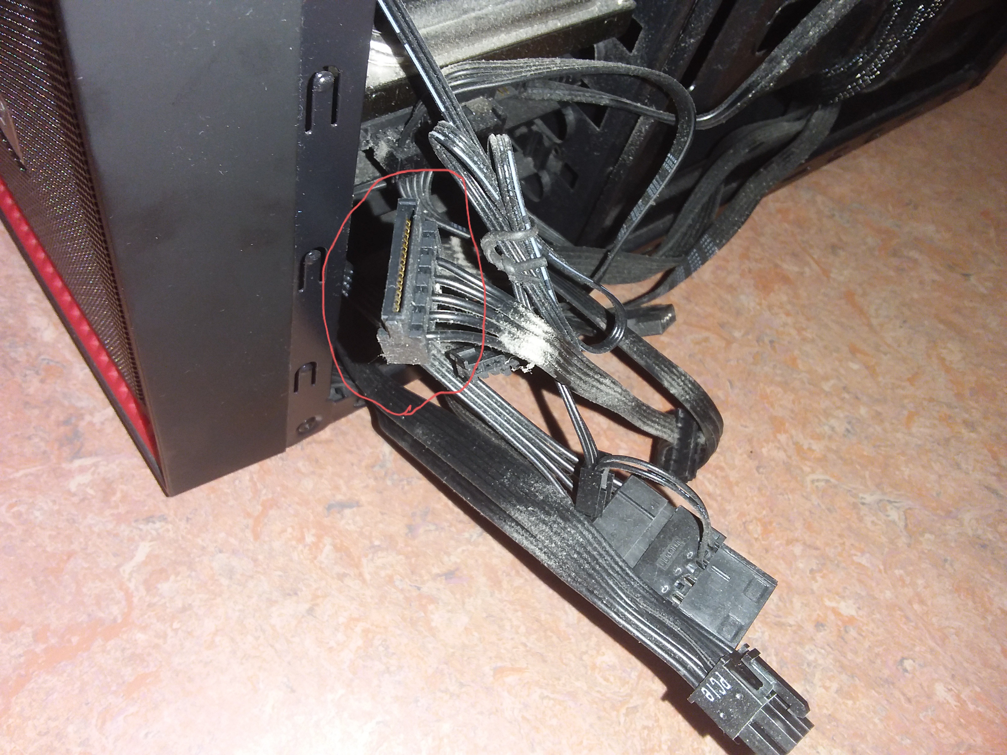

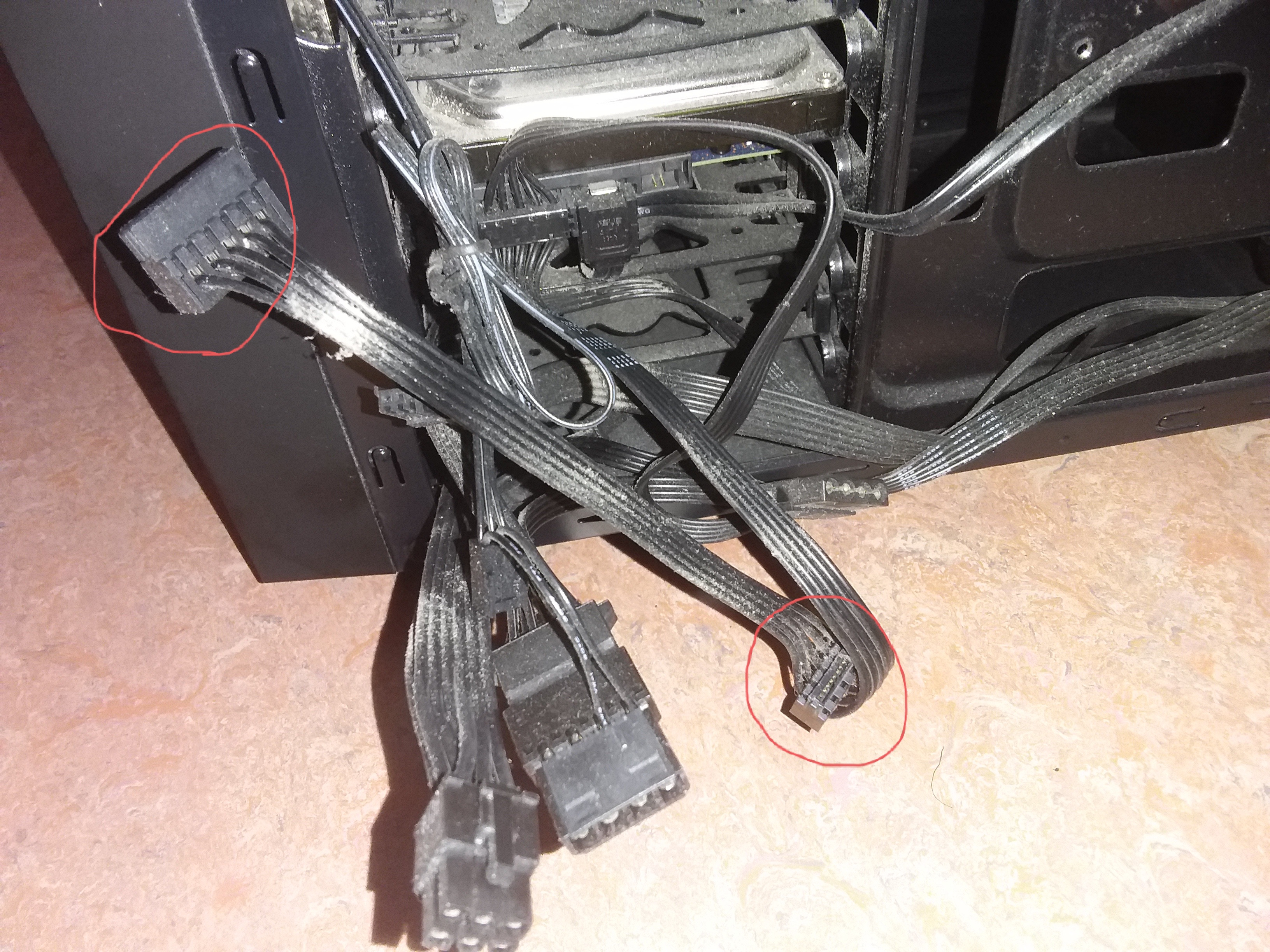

Ich habe jetzt nochmal die andere Seite aufgeschraubt. Ist das der Datenkabel, oder muss ich den noch zusätzlich kaufen?

@Anfaenger99:
ach komm schon. sehen die so aus wie die in #32 verlinkten (oder das zweite kabel das in der HDD steckt)...? das sind SATA-stromstecker.
und was ist die logische konsequenz daraus...? richtig, dass du nur ein SATA-datenkabel brauchst.
