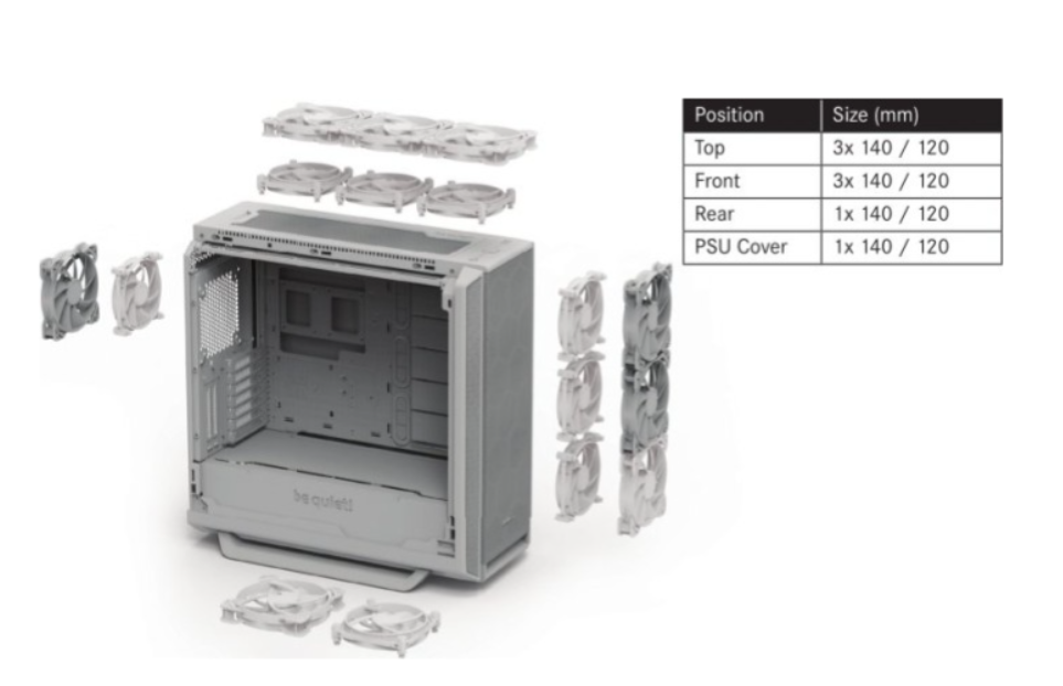

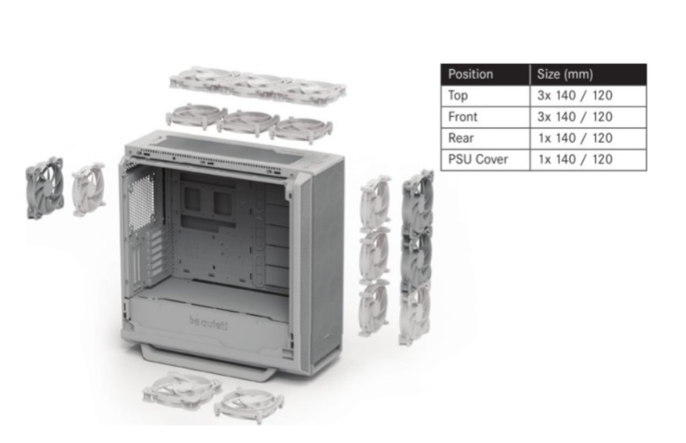

In das be quiet! Silent Base 802 passen z.B. vorne drei 140mm Lüfter und hinten ein 140mm Lüfter.
Mehr würde ich nicht einbauen. 8 Lüfter sind viel, viel, viel zu viel.
PS: Du hast 2x2 Lüfter im Warenkorb, also 4 und das reicht auch.

Wenn es rein um den Air-Flow geht würde ich vorne drei Lüfter einblasend montieren und je einen Lüfter hinten und im Gehäusedach ausblasend montieren, wobei der im Dach so weit hinten wie möglich montiert werden sollte.
Wenn es auch um die Optik geht (RGB Lüfter), dann würde ich im Dach auch drei Lüfter ausblasend montieren und die sehr langsam drehen lassen, damit sie dem CPU Kühler nicht die kühle Luft, die von den vorderen, einblasenden Lüftern kommt, wieder wegnehmen.

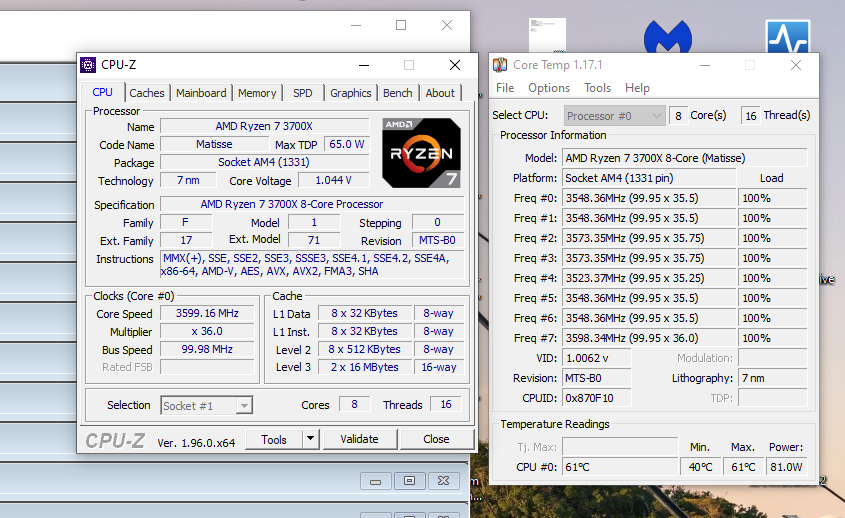

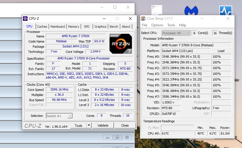

KnolleJupp schrieb:
Und wie bereits gesagt, mein AMD Ryzen erreicht mit einem NH-D15S selbst unter Prime95 gerade mal knapp über 60°C.
Ich bin gespannt ob sich das bewahrheitet...weil die besten Temperaturen hab ich bislang nur bei Wasserkühlung gelesen!
Hier bitte:
Gerade mal auf die Schnelle gemacht.
61°C, Prime95 läuft ca. 5 Minuten, die Temperatur steigt aber nicht weiter, selbst wenn es noch länger läuft.
Und das ist ein Extremszenario, dass so im normalen Rechner-Alltag nicht auftritt.
Das ist natürlich ein 3700X mit 65W TDP und kein 5900X oder 5800X3D mit 105W TDP.
Reaktionen: Fischifisch
