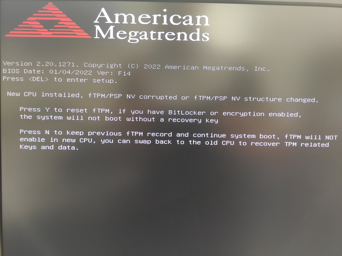

Jetzt brauche ich doch mal eine helfende Hand. Beim Starten begrüßt mich nachfolgender Screenshot, was ja erst einmal okay ist bei einem neuen Rechner ohne OS, oder?
Allerdings erkennt er die USB Tastatur nicht .. sprich, per ENTF kommt ich nicht ins BIOS. Irgendwelche Tipps hierzu?
Oder sollte mich diese Meldung generell doch beunruhigen?
die alte SSD hab ich auf dem alten PC formatiert und dann an SATA Port 0 rangehängt. Zudem die neue M2 eben an dem M2_CPU Anschluss.
So, anderer USB Port und es ging.. plus.. man muss ihm erst mit N oder Y (-> Z) bestätigen, bevor man ENTF drücken darf.
Scheint nun zu laufen. Nächster Halt: BIOS Update + Windows Installation

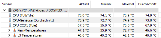

Das wären aktuell die CPU Temperaturen in HWInfo, wenn New World im Hintergrund läuft.

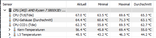

und das einfach auf dem Desktop, wenn die Lüfter sporadisch mal hochdrehen

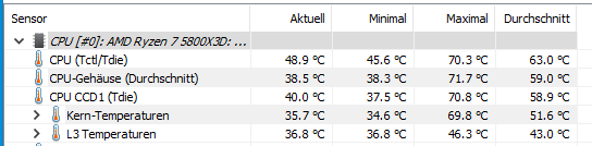

und das während ein Programm installiert. Wieso gehen dabei die Temps denn so spürbar hoch
Das ist normal bei aktuellen CPUs, die takten sehr schnell hoch und runter.
Am besten eine manuelle Lüfterkurve für die Lüfter auf dem CPU-Kühler einstellen, die z.B. bis 70°C auf der CPU recht niedrig und unhörbar ist und erst danach etwas höher dreht.
