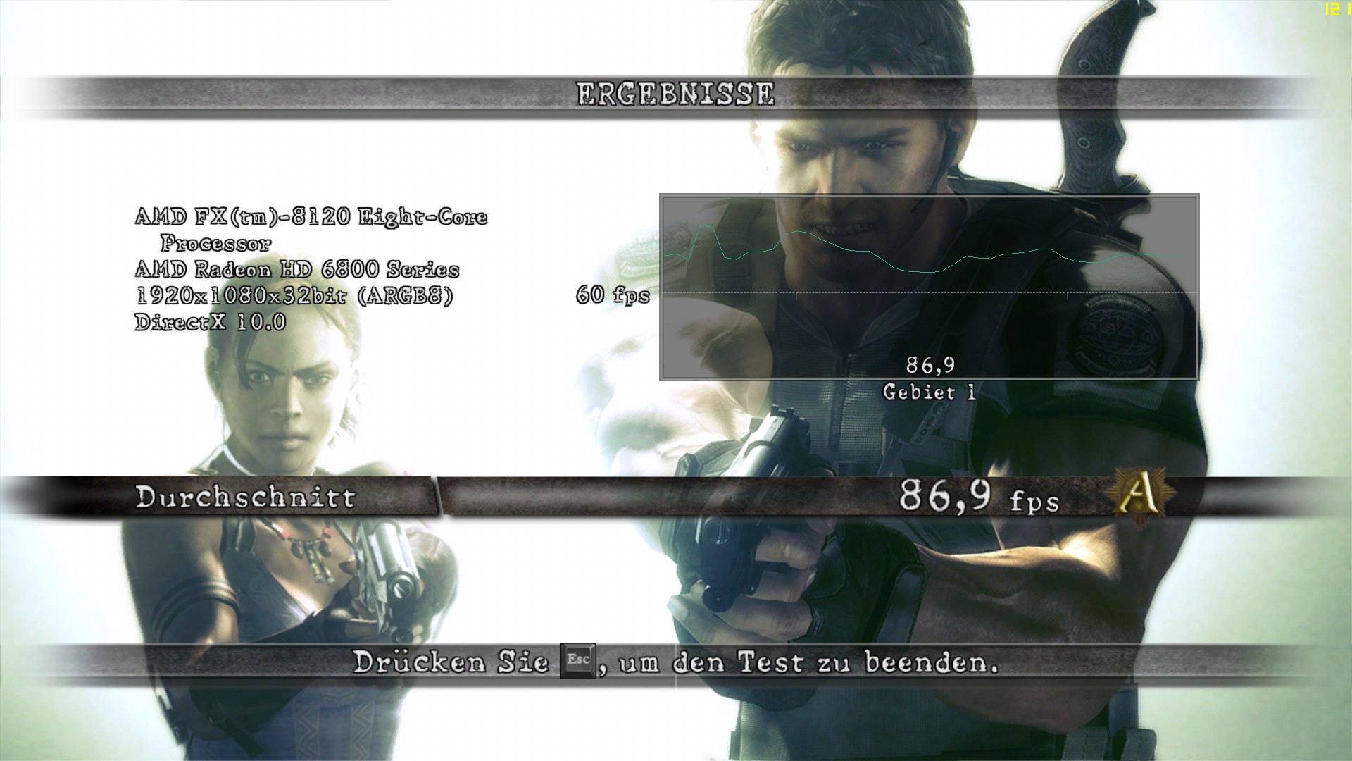

Und eine Bestätigung:
I5 2500K : http://www.abload.de/image.php?img=residenevildx10undmaxojj30.png
http://geizhals.at/de/580328
vs
FX 8120@ 3,5GHz
http://geizhals.at/de/689394
Was soll man da für so ne Intelgurke mehr Zahlen,wenn diese nichtmal mehr bringt?!

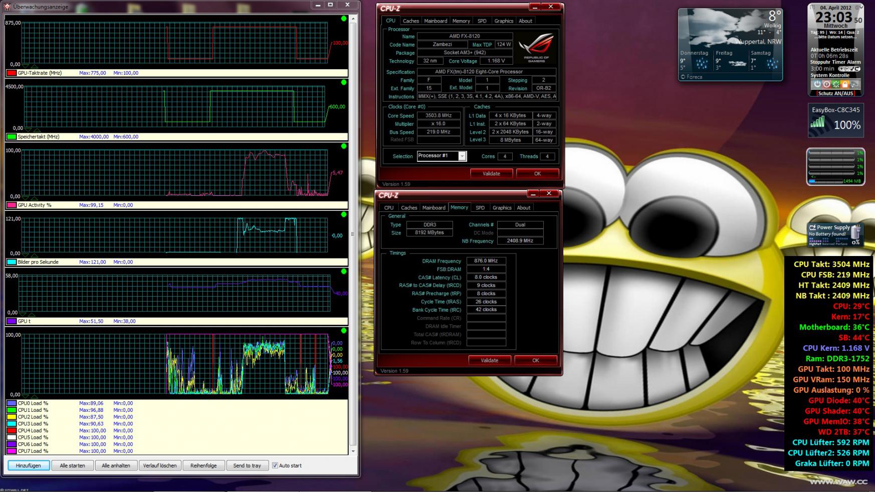

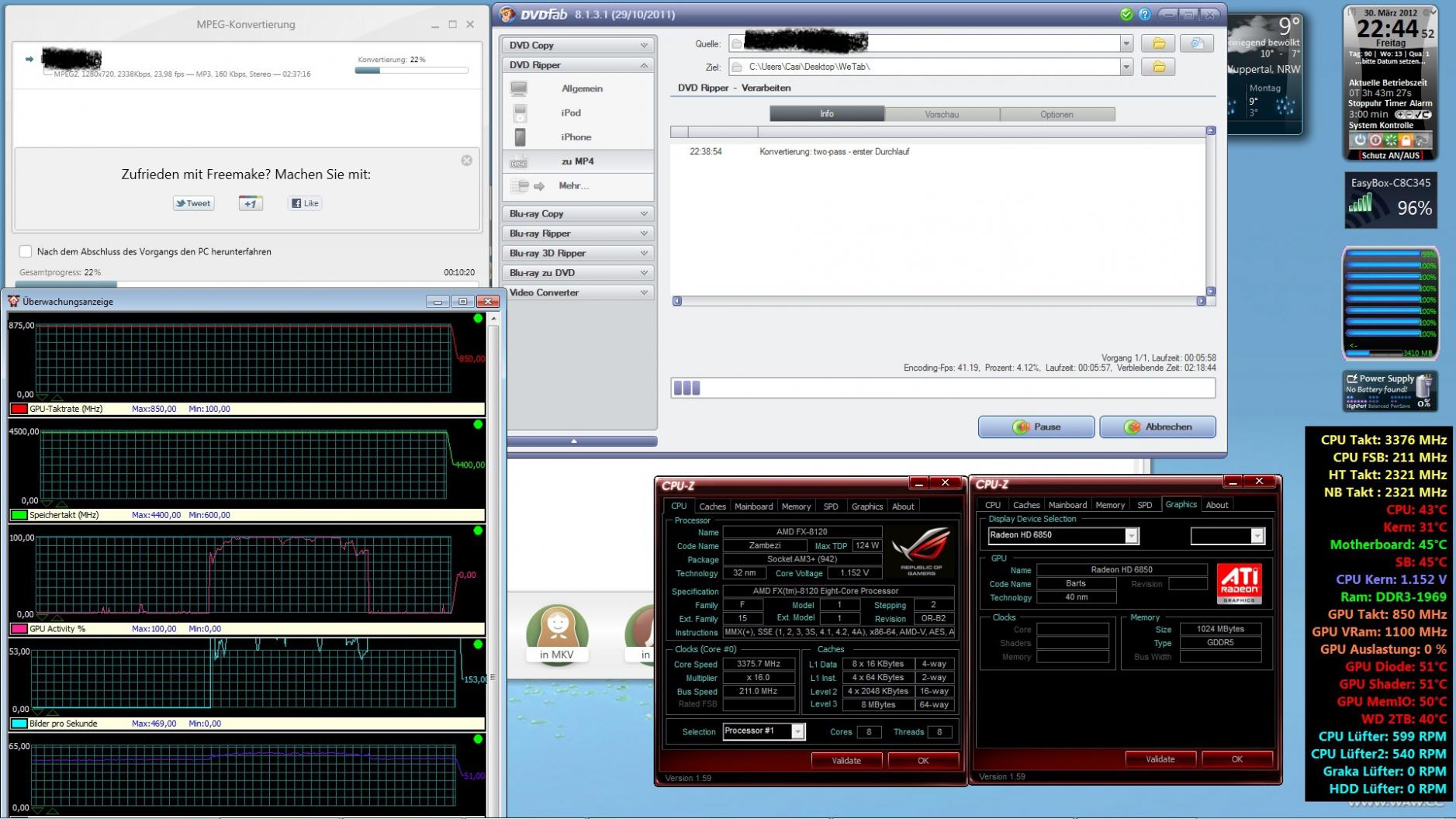

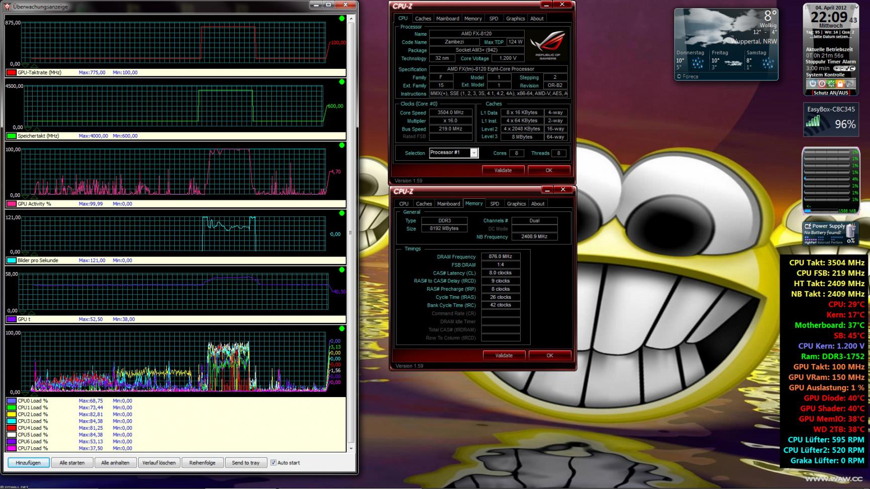

Das schlimme an der Sache ist,das selbst der FX 6100@3,5GHz ab 117EU keine Änderung verursacht.Bild 3
Erst der gut 90EU Günstigere FX4100 mit 3,5GHz Takt(bei mir)bremst die Graka leicht aus.Bild 4

Nen Stalker Bench hätte ich noch im Angebot,dort sind die min FPS ein wenig geringer(hab am anfang immer ein leichtes Stocken),der Rest ist auch leicht geringer,aber ob jetzt 65 oder 70 im Schnitt,spielt eh keine Rolle.Ist natürlich nicht soo einfach Passende Spiele(besser noch Benchmarks) mit passender HW zusammen zu bekommen.

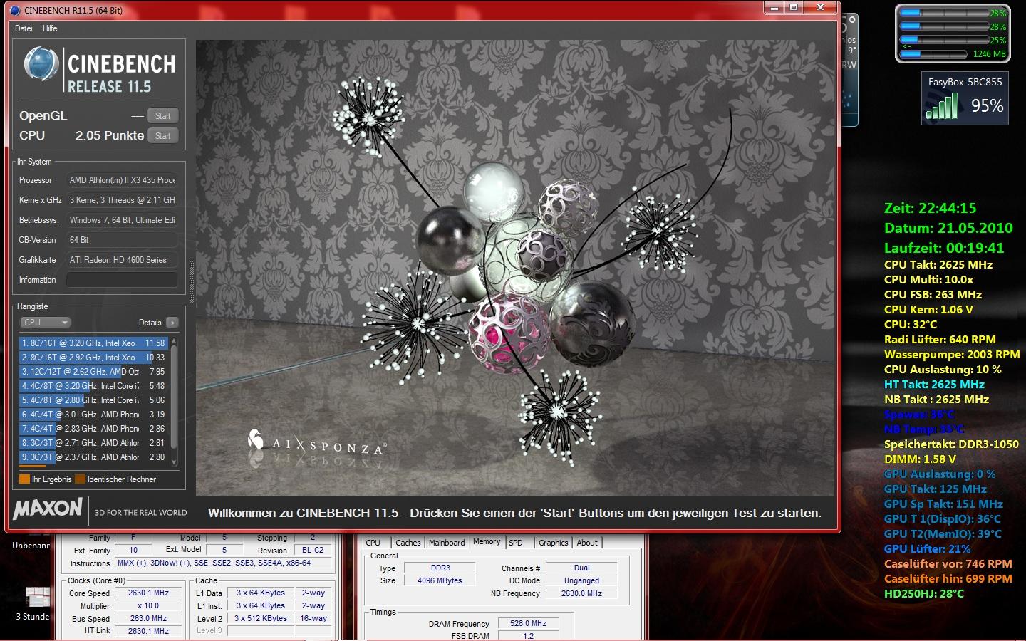

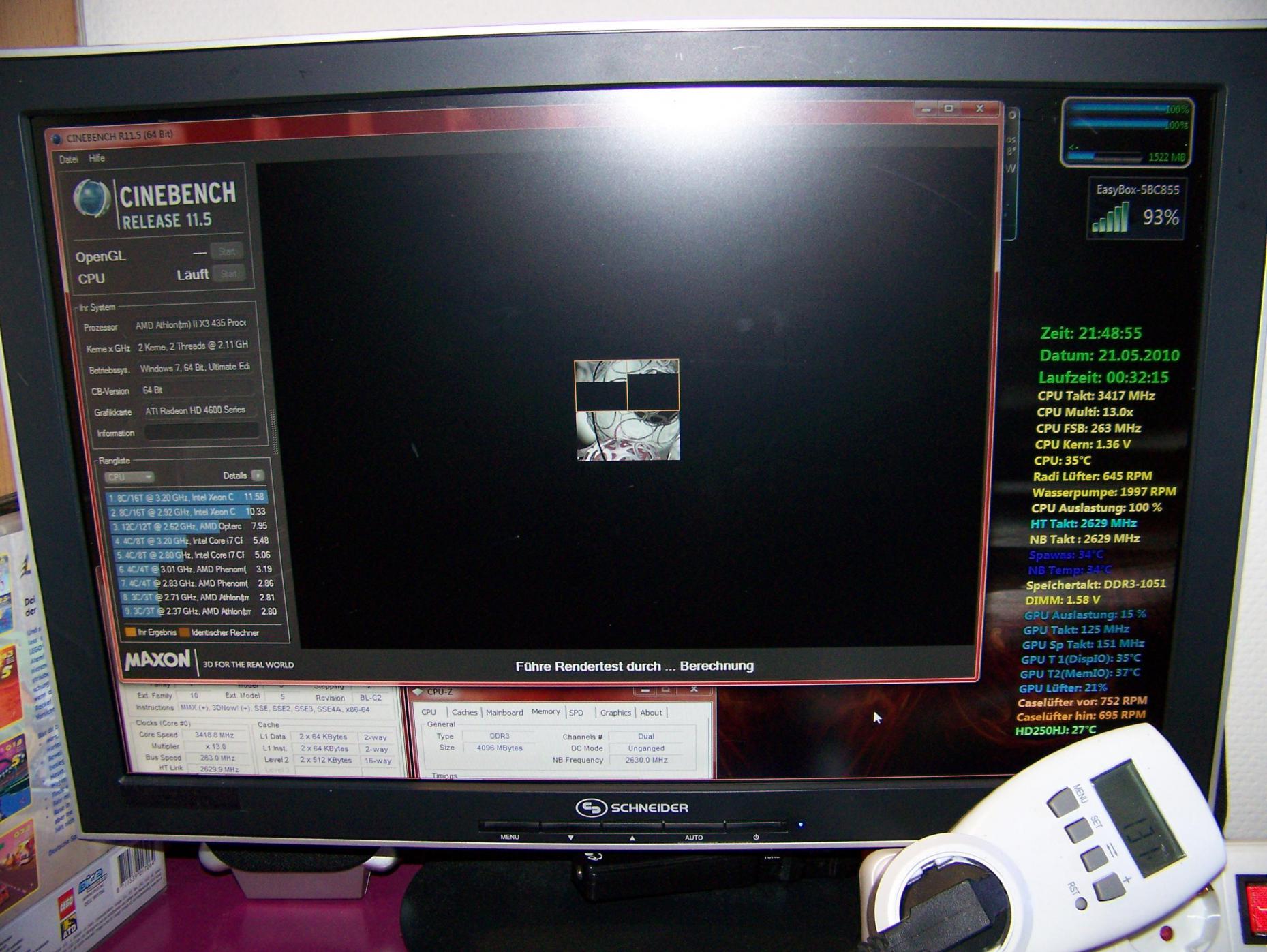

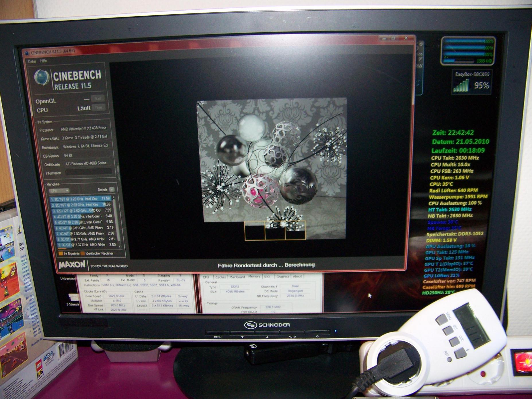

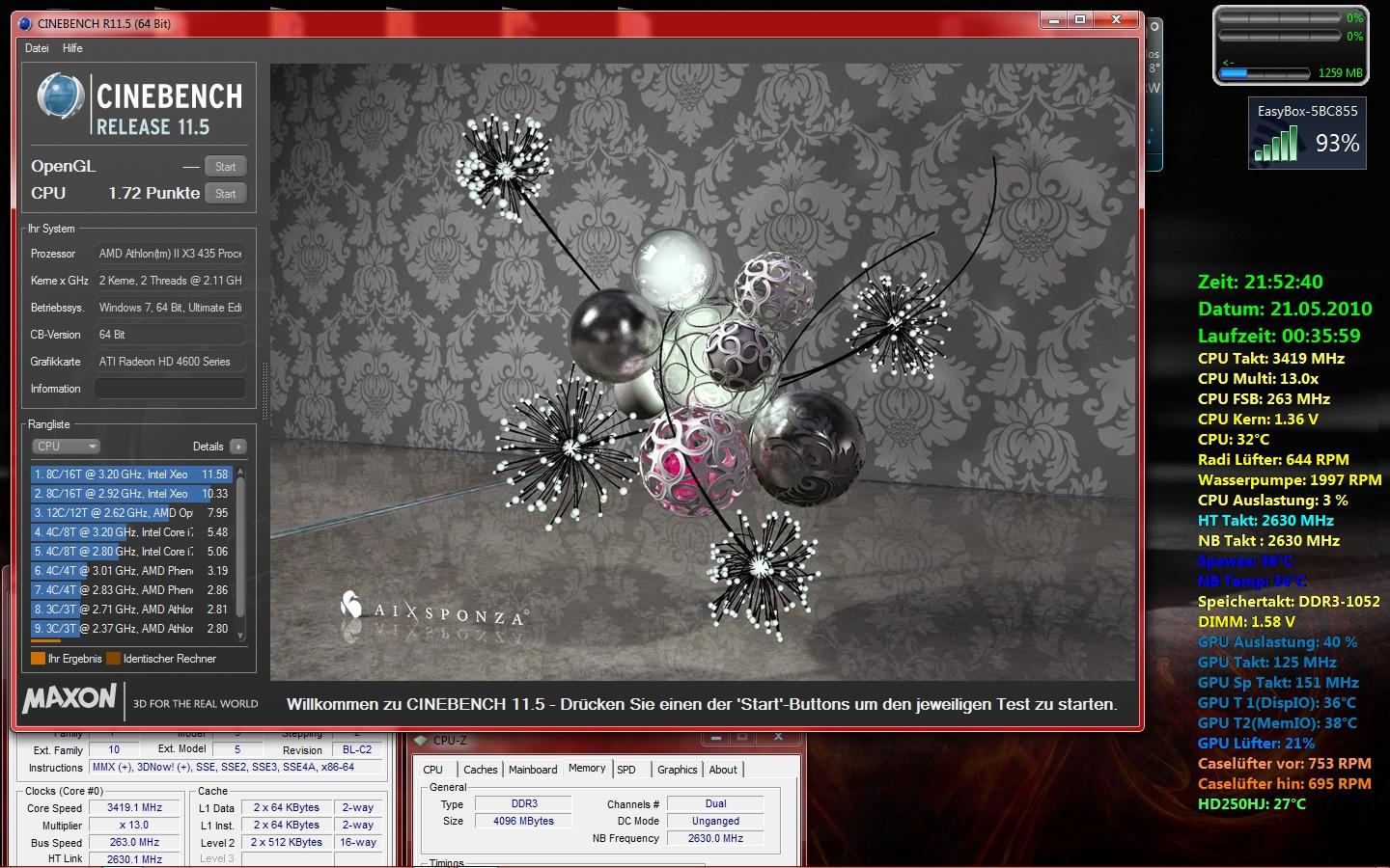

Auf die Frage,Wiso braucht ein Quad weniger........man muss natürlich immer sehen was ich brauche,aber dank Energiesparoptionen,kann man den Takt begrenzen oder halt auf Höchsttakt schalten lassen......
Ist jetzt x2 vs x3
Mehr Rechenleistung,weniger Verbrauch und dank Windows wird ja auch gut auf Kerne verteilt.
